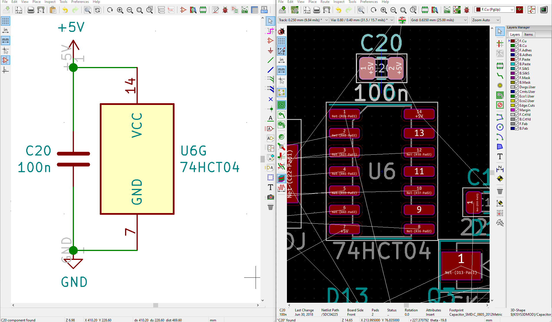

ich habe einen Schaltplan und ein Board, in dem ich schon viel
herumgefuckelt habe. "Update PCB from Schematic" behauptet aber, daß
alles in Ordnung sei.
Irgendwie sind aber aus allen Masse-Pins +5V-Pins geworden, d.h. +5V und
GND sind ein Netz. Im Schaltplan ist das allerdings nicht der Fall.
Wie kann soetwas passieren?
Alle "Power"-Gates von ICs habe ich mir schon genau angesehen. Nirgendwo
sind +5V und GND vertauscht.
Wird eine Netzliste erzeugt, ist ein Netz mit dem Namen "GND" in der
Textdatei vorhanden. In der *.kicad_pcb-Datei dagegen gibt es kein Netz
mit diesem Namen.
Wo kann ich nach dem Fehler weitersuchen?
#6028937
So was hatte ich auch schon mal, nur fällt mir leider nicht mehr ein,
woran es lag :-(
Könnte es sein, dass unter einem Pad noch ein Reststück einer Leiterbahn
versteckt ist, das mit dem falschen Netz verknüpft ist? Beim linken Pad
von C20 sieht es nämlich so aus, als ob die Luftlinien nicht zum
Mittelpunkt des Pads gehen. Bei KiCad 4 konnte es leicht passieren, dass
beim Löschen von Leiterbahnen gerade unter den Pads noch Reste blieben;
bei KiCad 5 hat sich das aber deutlich verbessert. Müsste sich leicht
erkennen lassen, wenn man die Pads auf Umrissansicht schaltet.

Gast #6029132
Tja, man sollte immer drauf achten das die elektrischen Verbindungen
auf die stumpfen Symbolenden stoßen. So ist das natürlich ein
Kurzschluss.
Der ERC kann das wohl nicht erkennen, weil es ja auch gewollt sein
könnte.
Auch sind die Dioden nicht am Raster korrekt platziert. Die Bauteile
daneben scheinen dagegen korrekt ausgerichtet zu sein.

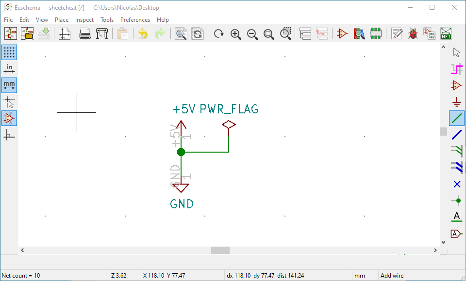

In diesem Fall passiert der Fehler ganz alleine im Schaltplan. Wenn es
nur ein Netz ist, wieso stehen dann GND und +5V in der Netzliste? Da
hilft keine V/R- oder sonstwie-Annotation.
Oder andersrum: wieso gibt es beide Texte im Schaltplan? Heißt das etwa,
dass das nur Texte sind und nicht die Netznamen?
#6029835
Walter T. schrieb:
> Bernd W. schrieb:
>> Der ERC in Eeschema meckert sowas mit guter Wahrscheinlichkeit an.
> Leider nicht. Dieses Kleinod liefert keinen Fehler und keine Warnung im
> ERC.
Was auch völlig korrekt ist. Du hast 2 Labels verbunden und das Netz als
Power Netz gekennzeichnet. Hier gibt es nichts, was man als Fehler
beanstanden kann.
Informiere dich erst mal gründlich wie man einen Schaltplan erstellt,
bevor du noch weiteren Unsinn postet.
So als kleiner Hinweis:
http://docs.kicad-pcb.org/4.0.7/en/getting_started_in_kicad/images/gsik_tutorial1_070.png
mfg

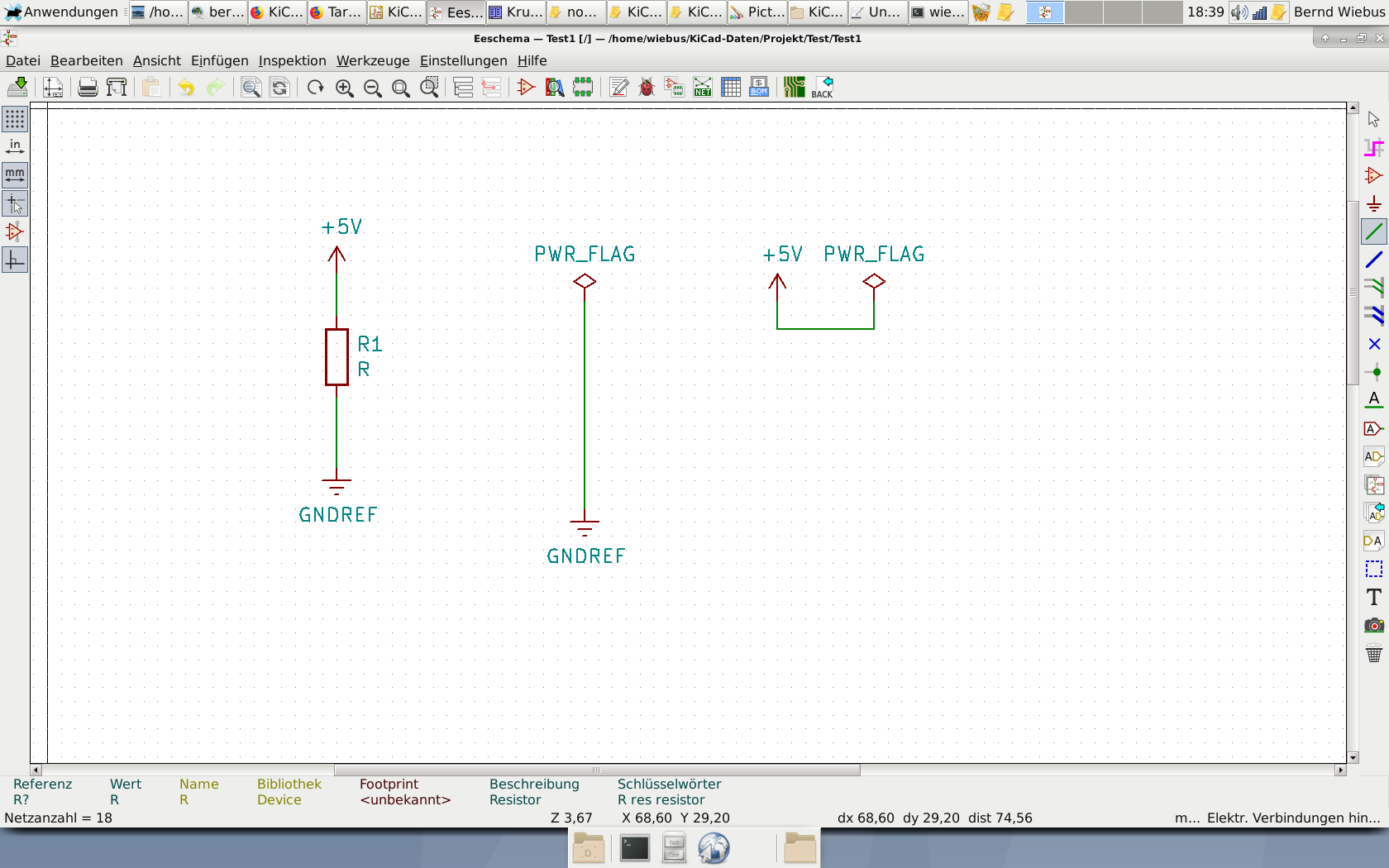

Gast #6029962
Was würde passieren, wenn man eine Analogmasse (AGND) und
eine Digitalmasse (GND) an einem bestimmten Punkt im Layout
verbunden werden muss? Da wäre eine Fehlermeldung wohl
unerwünscht. Da wirds wohl höchstens eine Warnung geben.
Meines Wissens unterliegen Powersymbole nicht der Konfigurationens-
Beschränkung für Tristate, Output, Input, Open Kollektor, usw.
(siehe Kapitel 8.6-Konfiguration in der EEschema-Doku) wie ansonsten
für Signale.

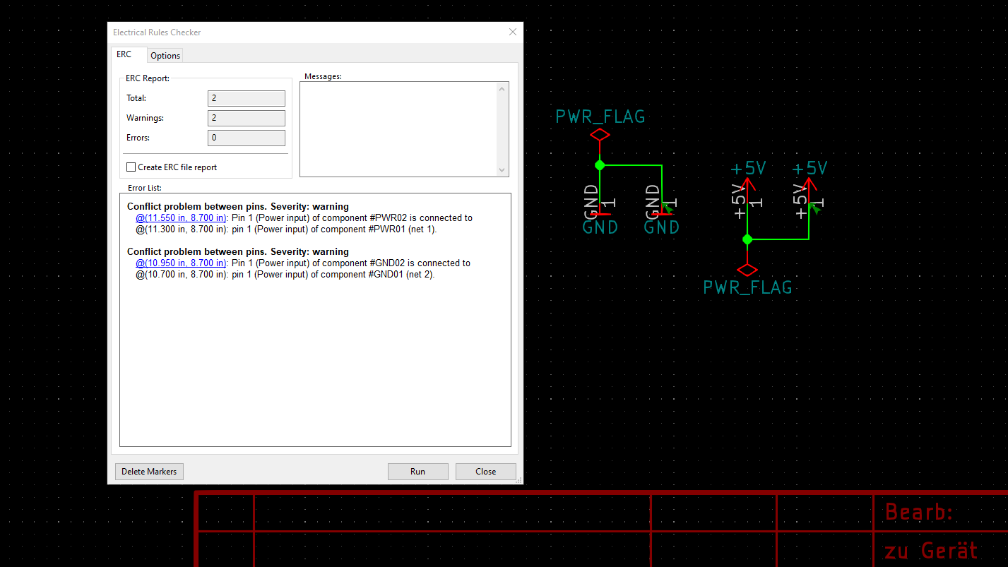

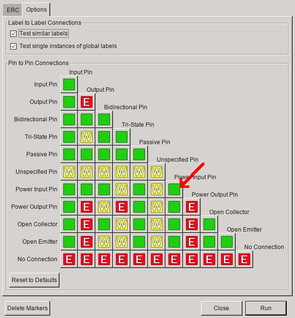

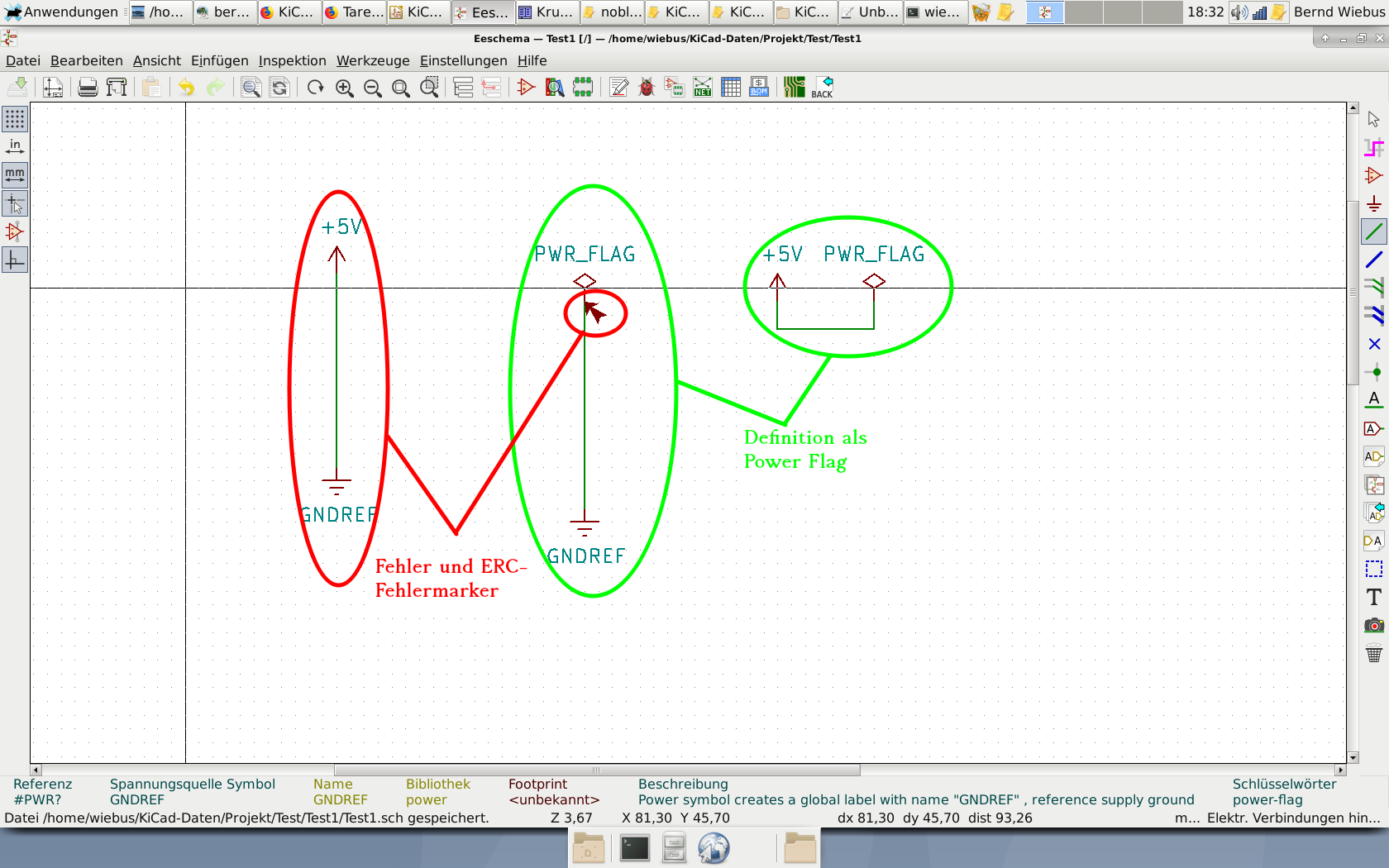

#6030099
Also, schön finde ich dieses Verhalten auch nicht.
Es lässt sich aber beheben, indem man die ERC-Einstellungen so
verändert, dass beim Verbinden zweier Power-Inputs ein Fehler oder eine
Warnung erzeugt wird, siehe Screenshot. Diese Option sollte vielleicht
besser standardmäßig aktiviert sein. Das würde aber nicht helfen, wenn
man versehentlich zwei andere (nicht-Power-)Netze verbindet. Dafür wäre
eine Prüfung wie "Netz hat mehrere unterschiedliche Labels" hilfreich.
Gruß,
Bernd
Gast #6030286
Das gibt dann aber auch Fehler bzw. Warnungen, wenn GND mit GND etc.,
verbunden ist. Also recht viele Warnungen bei einem üblichen Schaltplan.
Siehe Screenshot.
Was in der Tat fehlt, ist eine Überprüfung, ob Power Input Pins mit
unterschiedlichem Namen verbunden sind.

Gast #6031253
Kann sich keiner mehr an die Vorgänger Versionen genau erinnern?
Ist schon einige Jahre und Versionen her, aber ich meine mich zu
erinnern, dass ich zwei Netze verbinden wollte.
Da das nicht ging, musste ich extra einen 0 Ohm Widerstand einfügen.
Gast #6031338
Jörg W. schrieb:
> Allerdings ist es oft genug ja auch sinnvoller, eine "fette"
> (niederimpedante) Groundplane zu benutzen statt pathologischer Trennung
> zwischen beiden – ich weiß, ist 'ne Glaubensfrage. :)
Ich finde es auch sinnvoller, aber wenn ich eine Plane haben will, dann
nehme ich auch keine zwei Netznamen.
Aber zum Threadthema: wenn ein benanntes Netz mit irgend einem anderen
(benannt oder nicht) verbunden wird, dann muss eine Warnung kommen!

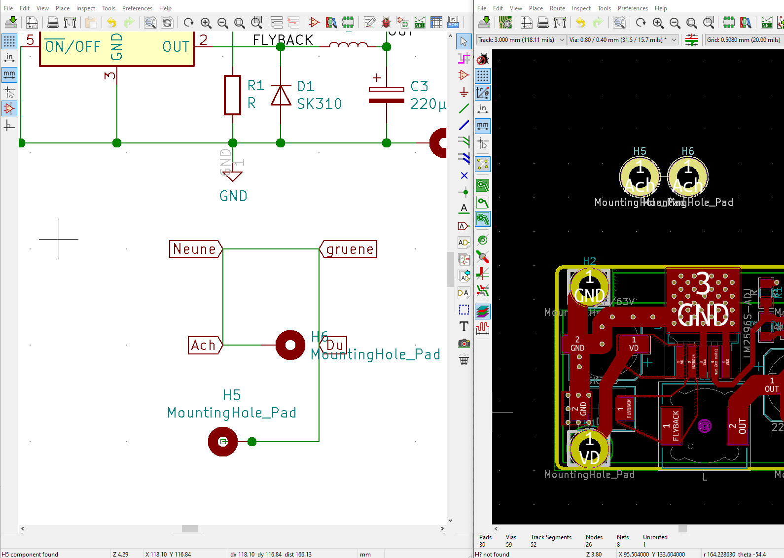

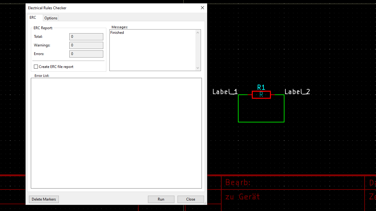

Gast #6031551
W.S. schrieb:
> Solches Verhalten sollte doch auch in Kicad machbar sein - oder?
> Ist das zuvor denn noch nie jemandem aufgefallen?
Aufgefallen sicher. Der ERC von KiCad ist leider (noch) ziemlich
rudimentär. Der schaut nur auf den Electrical Type von verbundenen Pins
und generiert Fehler und Warnungen entsprechend der Auswahl in der in
Beitrag "Re: KiCAD: +5V == GND" gezeigten Tabelle.
Wenn man z.B. zwei unterschiedliche Labels an einem Netz sind, lässt das
den ERC dementsprechend unbeeindruckt (siehe Bild). In der Netzliste
taucht in dem Beispiel auch nur das Netz Label_1 auf, das zweite Label
wird ignoriert.
Das wäre eine sinnvolle Erweiterung des KiCad-ERCs.

Ich fände es ganz sinnvoll immer dann eine Warnung auszugeben, wenn sich
2 explizit benannte Netze treffen. In gefühlten 99% aller Fälle ist das
nämlich nicht gewollt.
P.S.
Die berühmten AGND und DGND muss man dann halt bewusst erlauben.
Persönliche Seite #6038995
Hallo Walter und Felix.
Walter T. schrieb:
> ERC.
Das ist in der Tat ein Fehler.
>> ERC.
> beanstanden kann.
Es ist Sinn und Zweck eines ERCs, Fehler zu finden, die unabsichtlich
entstanden sind. Hier ist offensichtlich eine Lücke, wenn man
versehentlich Label verbindet und dann gemeinsam als Power Flag
kennzeichnet. Und genau sowas sollte ein ERC finden.
Ich habe den Fall mal an den KiCad Bug Tracker gehängt.
Siehe https://bugs.launchpad.net/kicad/+bug/1821436
Es wäre nett, wenn jemand mit einer wesentlich aktuelleren KiCad
Version, am besten 6.x oder einem aktuellen daily build den Fehler dort
bestätigen könnte. In dem Bugreport dort geht es um etwas
vergleichbares, und ich habe mich dort nur angehängt. Darum sollte
derjenige sich dort, wenn es konkret um den hier beschriebenen Fall
geht, explizit auf meinen Kommentar berufen. Ein Beispielprojekt mit
Walters Fall habe ich dort auch eingestellt.
Ansonsten wäre die richtige Vorgehensweise in Eeschema natürlich, den
Labels separat Power Flags zuzuweisen. Dann kommt eine Fehlermeldung,
wenn die Labels verbunden werden, aber nicht am Ort des Fehlers, sondern
irgendwo bei der Deklaration, was ebenfalls unschön ist. Das Beispiel
von Walter zeigt aber im Fehlerfalle eben eine Lücke auf.
Siehe dazu Anhang:
"Picture_GoodSchematic_Test2_14Nov2019.png"
und
"Picture_BadSchematic_Test2_14Nov2019.png"
http://www.dl0dg.de
Gast #6051915
Kann es sein, dass sich das mit den Labels bei der neuen Version 5.1.5
gebessert hat?
Kann auch sein das ich etwas falsch verstanden habe.
Vielleicht möchte es jemand prüfen?
Persönliche Seite #6051924
Hallo Pegel.
> gebessert hat?
Nein, ich habe gestern auf 5.1.5 aktualisiert, und das Problem bestand
weiterhin.
Das ist ja auch so bestätigt: "Bug Status: Triaged"
Ein Bugfix ist für Version 5.1.6 angestrebt.
http://www.dl0dg.de
Gast #6051937
Ah, alles klar.
Ich hatte so etwas wie das "Ach Du Gruene Neue" Beispiel von oben
probiert und das hat der ERC bemängelt.
Die direkte VCC GND Verbindung jedoch nicht.
Warten wir also ab.
