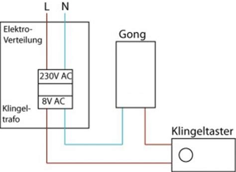

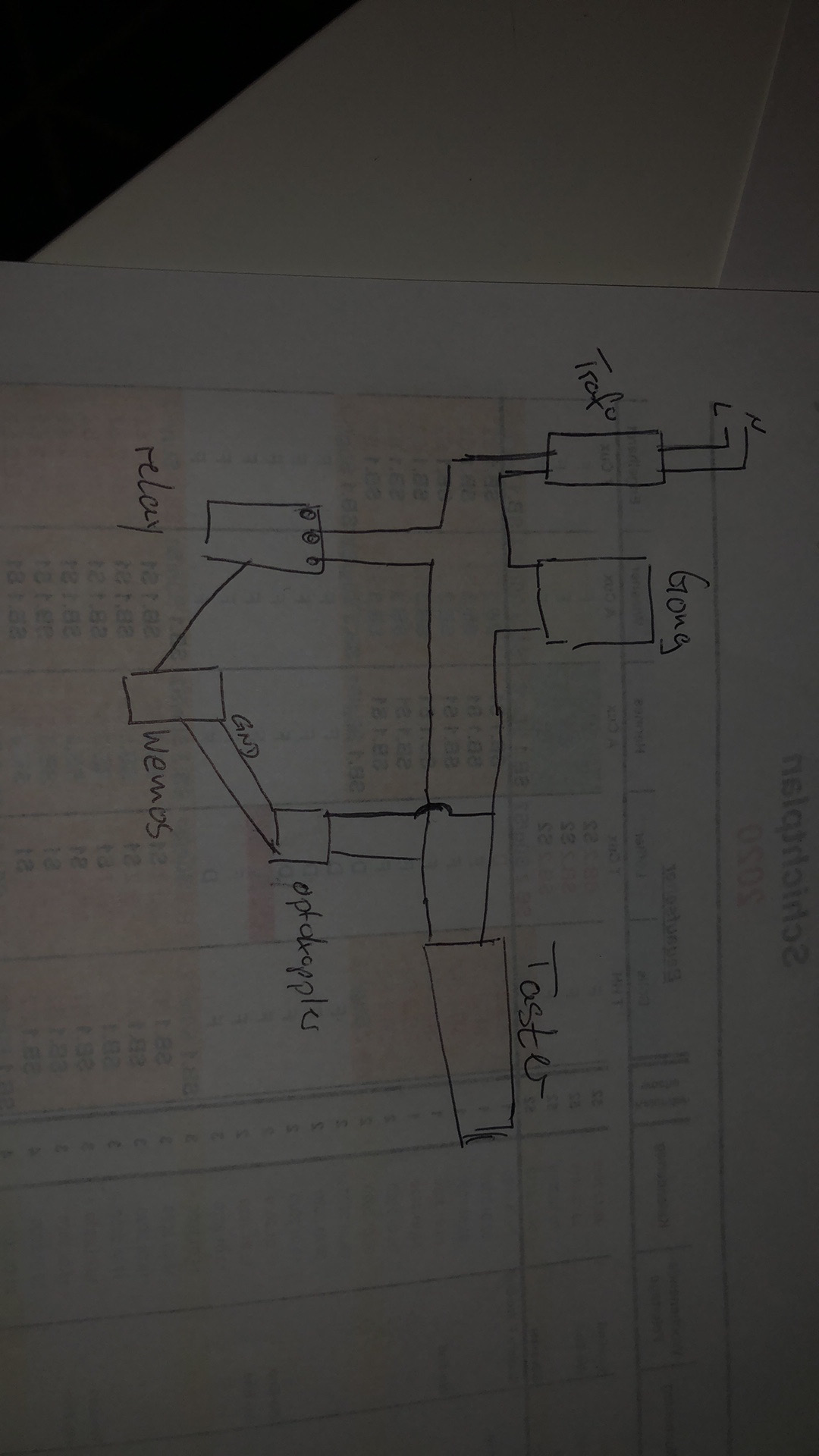

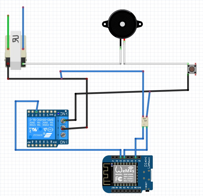

Moin und danke für die Aufnahme . Ich habe vor meine Türklingel Smart zu machen . Vorhaben : Klingel ,per App oder HomeKit in Verbindung mit Homebridge , an und ausschalten aber dennoch eine Mitteilung bekommen das geklingelt wurde . An Helloween hätte meine Frau gerne die Klingel ausgemacht damit das Kind schläft aber dennoch gern gesehen oder gemerkt das jemand geklingelt hat . Ich habe mir dann im Nachhinein unsere Klingel malnähmen angeschaut und sie sieht wie auf der ersten Zeichnung aus . Dann habe ich etwas überlegt wie der „smarte“ Aufbau sein kann . Ich bin mir nicht hundert Prozent sicher ob der Aufbau so top ist . Was meint ihr ? Um die Klingel an und aus zuschalten würde ich ein Relai nehmen . Und die Verbindung auf NC stellen . Alles verwaltet und schaltet ein Wemos d1 Mini . Um das Signal allerdings abzugreifen würde ich auf ein optokopler setzen . Am Code bin ich noch dran und kann/ möchte noch nichts nachweisen . Das zweite Bild ist grob gezeichnet und recht dunkel . Es folgt nachher ein besseres . Für Tipps wäre ich dankbar Gruß und einen schönen Tag .
Mit dem Relais an der gezeigten Stelle legst Du nicht nur die Klingel lahm, sondern auch die Signalisierung über den Optokoppler. Der Optokoppler gehört sowieso nicht parallel zum Taster, sondern parallel zur Zuleitung zur Klingel. Das Relais schaltet dahinter die Klingel ab. Ein Problem könnte die Stromversorgung des Wemos werden, weil oftmals am Montageort der Klingel keine weitere Stromversorgung zur Verfügung steht.
Patrick L. schrieb: > Für Tipps wäre ich dankbar Kissen drueber, fertig. xdkjfylkgfkdfljbvxc
1 Tipp. Skizze ist so fast unleserlich. Richtig gedreht, schwarz weiss statt Graustufen und wie in Bildformate beschrieben im richtigen Dateiformat würde helfen. Deine Schaltung funktioniert so nicht. Wenn das Relais aus ist kannst du testen solange du willst du wirst kein Signal sehen. Der Optokoppler muss direkt hinter die Klingel und den 2. Trafoanschluss, dass du immer erkennst wenn die Klingel gedrückt wurde auch wenn das Relais aus ist. Der Optokoppler ist nicht für AC, du musst also dafür sorgen das er funktioniert (Brückengleichrichter oder Antiparallele Diode) und dass die Led nicht durchbrennt (Vorwiderstand)

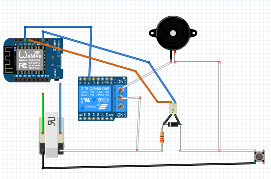

vielen Dank für die Antwort. So sollte es richtig sein. Auch von den Farben die hier momentan liegen. Das mit der Antiparallel Diode oder Brückenschalter verstehe ich zwar, aber dann die Schaltung noch nicht. bzw finde ich die Bauteile in Fritzing auch nicht. Gruß
So sollte es doch richtig sein oder? Ist es nicht richtig, das ich am Relais NC wähle, damit es funktioniert, und es dann immer noch klingelt, wenn der Wemos mal defekt sein sollte? grüß und schönen Abend
Nö ist es nicht. Mach Dir mal einen Plan, wo zwei klingeln Parallel hängen, Dann erweiterst Du diesen so, das dur eine Klingel mit einem Schalter abstellen kannst. Wenn das Klappt, dann erstezt du den Schalter durch ein Releis und die nicht abstellbare Klingel durch den Optokoppler.

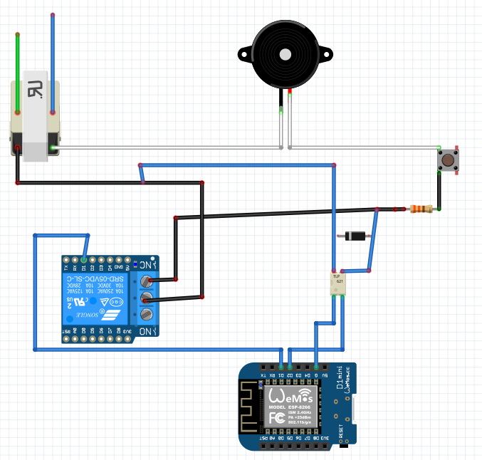

also meinst du das so?
ja
Super . Danke . Was für einen optokopler und welche Diode kannst du/ ihr empfehlen ? Habe noch eine MCT 6 daheim . Also Widerstand würde ich 330 Ohm nehmen . Die Klingel liefert 8 V . AC. Gruß
Diode geht z.B. eine 1N4001 o.ä. Beim OK musst du halt schauen, das entsprechend ausreichend Strom fliesen kann. Alternativ kannst Du natürlich in diese Richtung auch ein Relais nehmen. Beim OK wirst Du feststellen, das Du keinen dauerhaften HIGH-Pegel, bekommst, da Du ja imme irgendwo eine Halbwelle durch den Koppler jagst. Das Relais ist träger. Klar geht es mit OK auch, aber da musst Du entweder bei der Software entsprechend reagieren oder mehr Elektronik drum herum bauen.
Mh.... Ist meins den eine Idee die du nutzen würdest ? Oder wäre gar was anderes die passende Lösung ?
Eine Möglichkeit wäre es einen Wechselstromoptokoppler zu vwerden, der hat zwei LED, die antiparallel geschaltet sind, somit wird die ganze Halbwelle verwendet. Dann kann man das Ausgangssignal ja noch irgendwie mit einem Kondensator glätten. Möglichkeiten gibt es sicher viele. Was hast Du denn an Equipment zum messen?

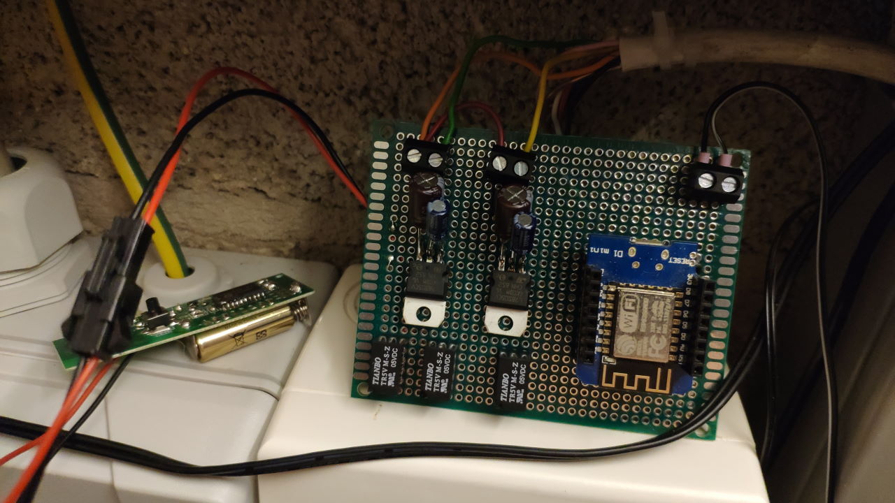

Hier meine "smarte" Klingel für ein altes Siedle System. Habe parallel zu den Klingeltastern einen Gleichrichter -> 5V Regler -> Relais. Damit ziehe ich jeweils einen Eingang am ESP auf Masse. Ein Eingang hat 2 Relais, das Zweite brückt den Taster meiner Funkklingel (habe hier im 1. Stock keine Siedle Anlage).

Ja , Fritzing kann das . Stimmt. aber wenn ich die Bauteile nicht 100%ig finde oder wie das Relais leider nicht vollständig ist. Misses auch doof. Und ich kann leider nicht immer so eine Schaltung lesen. da ist die Grafik für mich verständlicher. _ obwohl auf meiner Klingel 8 V Wechselspannung steht. Liegen ca 14,.. V an. dann liege ich dann richtig mindestens 700 Ohm zu nehmen? dann eine 1n4007 Diode und evtl den PC817 optokopler? sollte das so passen? oder gibts noch andere Varianten was euch evtl besser gefallen würde ?! bzw besser passt? Bin ja kein Fachmann und bevor ich etwas richtig falsch mache xD gruß
Klingeltrafos sind spannungsweich und kurzschlussfest, die Spannung bricht unter Last ein. Natürlich nicht bei einem kleinen Optokoppler. Nimm doch wirklich zum lernen ein Relais und wenn das mal hinreichend gut funktioniet, dann erweiterst Du das ganze um einen Optokoppler. Beim Relais wird Du schnell Erfolg haben.

Habe noch etwas gefunden in Sachen Optokoppler. Diese sollten AC Optokoppler sein. da würde ich mir dann die Diode sparen? auch den widerstand? LTV-354T. und. SFH628A-4 was meint ihr dazu?
Morgen sollten die Teile Wie PC817 Widerstände 820 ohm , 750 Ohm 1n4148 100 V Und 1n4001 50 V Ankommen . Auch wenn auf dem trafo 8 V Wechsel steht , liegen allerdings 14,2 an. Und beim klingeln bricht nix ein , oder das Multimeter is zu lahm dafür . Dann könnte ich doch den 820 Ohm nehmen Und zur Sicherheit den 1n4148? Dann auf den PC817 auf GNd und ein digital pin. Oder ? Sollte passen .

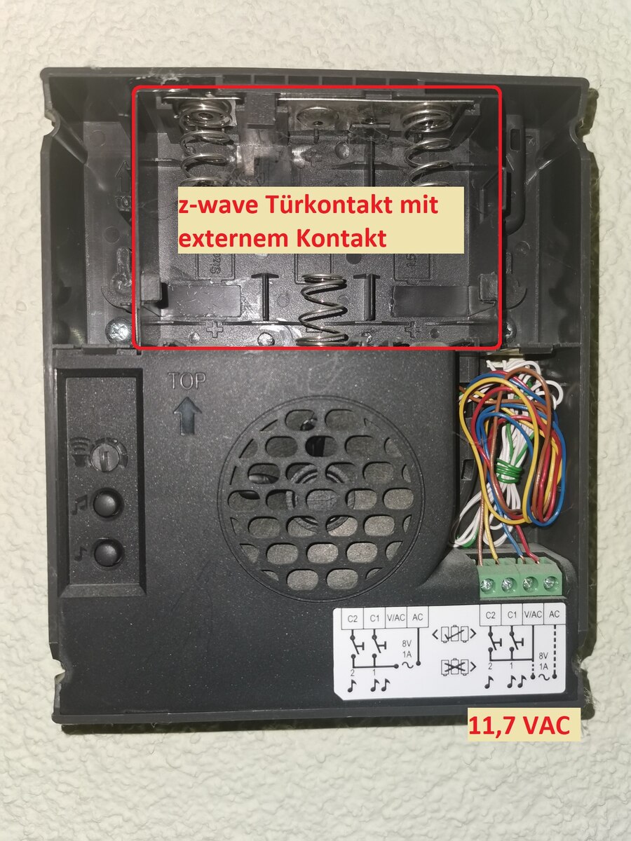

Moin, hänge mich mal an diesen etwas verstaubten Fred dran. Aber ich habe fast das Gleiche vor. Ich habe einen elektronischen Gong für zwei Töne/Taster. An den einen Ton möchte ich einen zwave-Türsensor (optinional externer Kontakt) dranhängen. Das Klingelsignal geht dann an einen homey und weiter in den Garten an einen zwave-Peeper. Ich könnte also den externen Kontakt nutzen oder einen Minimagneten an die Seite des Türsensors dranhängen. Aufgabe ist bei allen Varianten die Spannungsversorgung von einem Relais oder Magneten in DC !! An der Klingel liegen 11,7VAC an - ist eigentlich die 8V Spannung vom Klingeltrafo aber es liegen bei 8v-11,7V oder bei 12V - ca. 17,3V AC an. Ich brauche irgendein kleines Relais mit einem Gleichrichter davor denke ich. Oder gibts was einfacheres ...? Mit Elektronic habe ich es nicht so - paar Drähte zusammenlöten geht aber ;)
