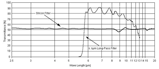

ths schrieb: > Glühbirnchen? Seb A. schrieb: > Darf halt nicht sichtbar leuchten, sonst kann sie nicht pennen.. > > Ist das nicht so, dass IR-Strahlung nicht durch Glas geht? Wenn ein Glühbirnchen so betrieben wird, dass das Strahlungsmaximum im thermischen IR liegt, sieht man da nichts leuchten. Quarzglas hat zwischen 2 und 3µm ein Transmissionsfenster (Halogenlampe?) Ein PIR lebt normalerweise davon, dass sich die Strahlungsquelle vor seinem Linsenarray bewegt. Ob der PIR eine mit niedriger Frequenz getaktete Glühbirne/Heizwiderstand als "bewegte" IR-Quelle akzeptiert, müsste man probieren. Batteriefreundlich dürfte beides nicht sein. Eine Drahtbrücke am Ausgang des Sensor erfüllt nicht ihren Zweck?
Seb A. schrieb: > Ist das nicht so, dass IR-Strahlung nicht durch Glas geht? Die langwellige IR-Strahlung, die du brauchst, aber schon. Man kann Glühbirnen tadellos zum Heizen nehmen, ca. 95% der hineingesteckten Energie geht als Wärme flöten. Seb A. schrieb: > Darf halt nicht sichtbar leuchten, sonst kann sie nicht pennen.. Nimme einen Widerstand und heize den auf. Denn die PIR-Sensoren funktionieren ja mit Wärmeänderungen.

Seb A. schrieb: > Ist das nicht so, dass IR-Strahlung nicht durch Glas geht? Transparenzfenster: 170nm - 5µm. https://de.wikipedia.org/wiki/Transparenz_(Physik)#Glas
Den umgekehrten Fall hatte ich allerdings auch schon mal: Der PIR sollte NICHT funktionieren OHNE das man sieht warum! Lösungsvorschläge oder soll ich's verraten?

Wolfgang schrieb: > Genau die langwellige IR-Strahlung geht nicht durchs Glas. Sonst > würden Gewächshäuser nicht funktionieren Interessehalber: was würde denn nicht funktionieren, wenn das Glas IR-durchsichtig wäre?

hinz schrieb: > Das ist aber bei 1,1µm, da ist der Sensor blind. ich bin nicht sicher das der Sensor da blind ist ehrlich gesagt; Das Dingen hat -eventuell zusätzlich- einen gewöhnlichen Photosensor. (wenn schon hell ist schaltet er nicht wenn man daran vorbei läuft) Ist übrigens tatsächlich Merten ARGUS 180 UP (5795...) roter Laser triggerte ihn nicht (da ist aber auch der Kollimator getrübt mittlerweile und es kommt auf zwei Meter nurnoch n schmieriger recht grosser Fleck an...naja, Tonne!) Durch die Brille gefiltert war auch ein Reinfall; komisch hab ich sie auf seh ich den laser Punkt noch, aber hängt sie vor dem Sensor ist der Sensor tatsächlich blind, sieht weder den laser noch mich... häng ich die Brille vor den Laserpointer seh ich nichtmal den unkt an der Wand... naja gut angelegtes Geld, schlechter Versuchsaufbau [abgehakt]:D den Lila/blauen Laser hab ich nicht probiert, find die Treiberplatine nicht und wollte da auch nix zusammenprutschen.. ich guck mal morgen ob ich meinem NodeMCU beibringen kann alle xy-Minuten eine WLAN Verbindung aufbauen zu wollen und häng den mal daneben... mal sehen was passiert.
#6031735

hinz schrieb: > Das ist aber bei 1,1µm, da ist der Sensor blind. Die Empfindlichkeit der PIR Sensoren nimmt zu kürzeren Wellenlängen nur langsam ab. https://www.google.com/imgres?imgurl=https%3A%2F%2Fmedia.springernature.com%2Foriginal%2Fspringer-static%2Fimage%2Fchp%253A10.1007%252F978-3-642-29942-1_15%2FMediaObjects%2F978-3-642-29942-1_15_Fig22_HTML.gif&imgrefurl=https%3A%2F%2Flink.springer.com%2Fchapter%2F10.1007%2F978-3-642-29942-1_15&docid=ynV1qXLwLcXh6M&tbnid=6teJUZpnvC9EzM%3A&vet=1&w=581&h=405&client=firefox-b-d&bih=929&biw=1811&ved=2ahUKEwja-unzyN3lAhXDbVAKHZ7TBzkQxiAoA3oECAEQGg&iact=c&ictx=1
#6032252
Einhart P. schrieb: > hinz schrieb: >> Das ist aber bei 1,1µm, da ist der Sensor blind. > > Die Empfindlichkeit der PIR Sensoren nimmt zu kürzeren Wellenlängen nur > langsam ab. Du darsft die Sektorlinse nicht weglassen.
#6032268
Einhart P. schrieb: > Die Empfindlichkeit der PIR Sensoren nimmt zu kürzeren Wellenlängen nur > langsam ab. > https://www.google.com/imgres?imgurl=https%3A%2F%2Fmedia.springernature.com%2Foriginal%2Fspringer-static%2Fimage%2Fchp%253A10.1007%252F978-3-642-29942-1_15%2FMediaObjects%2F978-3-642-29942-1_15_Fig22_HTML.gif&imgrefurl=https%3A%2F%2Flink.springer.com%2Fchapter%2F10.1007%2F978-3-642-29942-1_15&docid=ynV1qXLwLcXh6M&tbnid=6teJUZpnvC9EzM%3A&vet=1&w=581&h=405&client=firefox-b-d&bih=929&biw=1811&ved=2ahUKEwja-unzyN3lAhXDbVAKHZ7TBzkQxiAoA3oECAEQGg&iact=c&ictx=1 Das Fenster ist bei typischen PIR Sensoren ein LP-Filter (s. Bild). Damit sieht die spektrale Empfindlichkeitskurve dann "etwas" anders aus. https://www.alibaba.com/product-detail/D223S-PIR-sensor-detector-for-alarm_1521105436.html
hinz schrieb: > Du darsft die Sektorlinse nicht weglassen. Die lässt aber noch eine Menge sichtbares Licht passieren.

Einhart P. schrieb: > hinz schrieb: >> Du darsft die Sektorlinse nicht weglassen. > > Die lässt aber noch eine Menge sichtbares Licht passieren. Sie ist aber in dem Bereich nicht transparent, sondern opaque.
