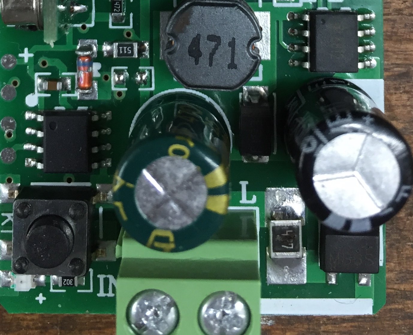

ich habe 230V-Funkschalter mit Qiachips in Betrieb. Deren nicht
galvanisch getrennten Schaltnetzteile haben einen Aufbau wie im Bild
gezeigt. Ob der IC derselbe ist kann ich nicht mit Sicherheit sagen, da
abgeschliffen/unbedruckt.
Nun fällt aber an 230V serienmäßig der Vorwiderstand aus / brennt ab.
Verbaut ist im Gegensatz zum Bild einer mit 4R7/0,5W. Ich habe nun
welche ersetzt, mich würde aber interessieren weshalb die überhaupt
überlastet werden?
Ich habe Teile aus verschiedenen Serien, ev. auch verschiedenen
Herstellern. Dass es an den Widerständen selbst liegt, kann ich deshalb
erstmals so nicht glauben.
Die geschaltete Seite des Relais geht logischerweise nicht über den
Widerstand.

Serienmäßig heißt: 8 Stück in Betrieb, davon 4 nach maximal 1-5h Betrieb
ausgefallen. Also nicht sofort beim anklemmen.
Bei einem weiteren Netzteil ist der IC abgebrannt, dafür der Widerstand
noch OK.
Im Netz habe ich einen Kommentar eines Russen gefunden, der von
ähnlichem berichtet.

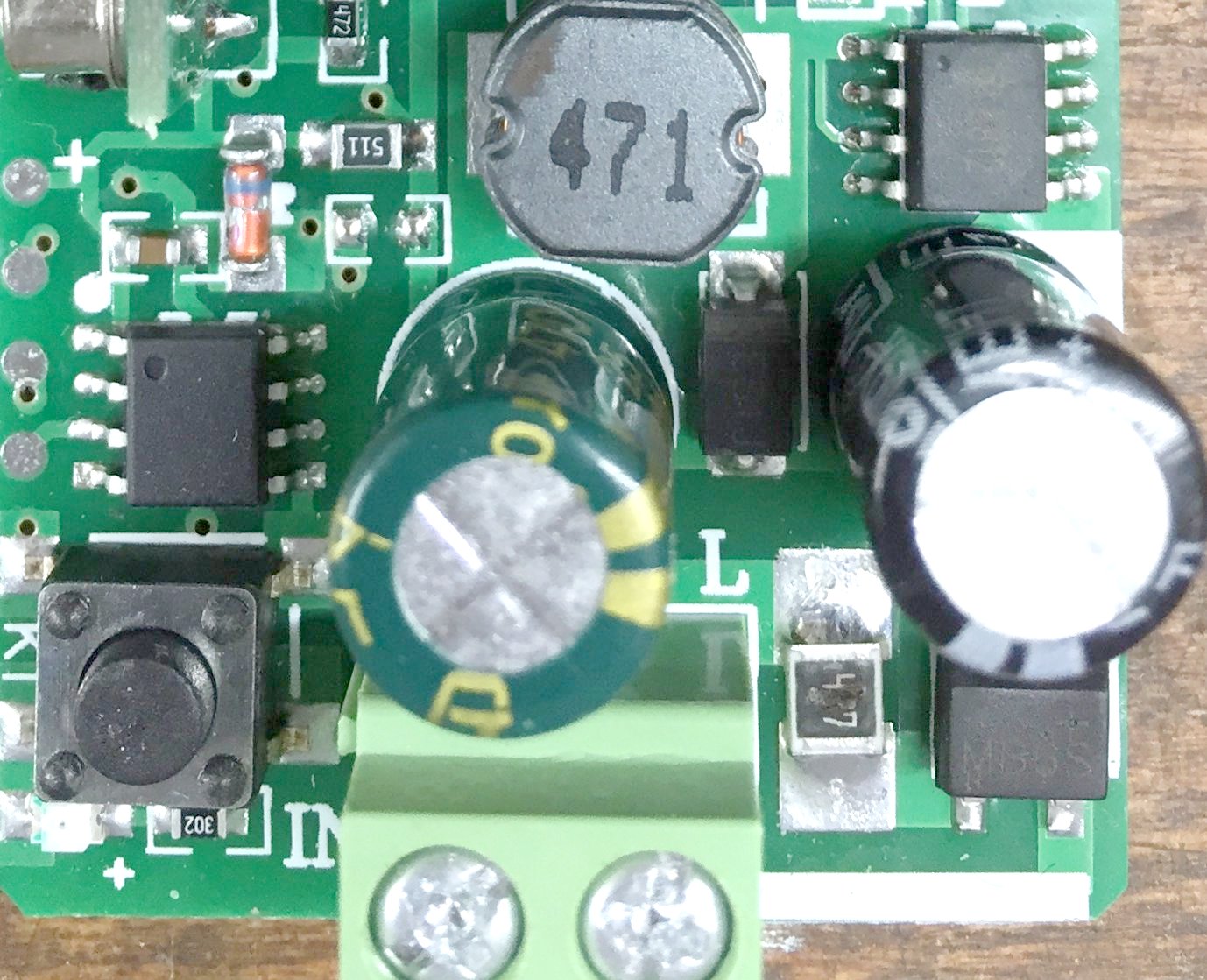

Kann man auf dem Bild des ausgebrannten Widerstandes etwas erkennen? Die
Intakten sehen eigentlich aus wie sie sollen, das 4R7 ist klar zu lesen.

Wenn an so einem 4,7 Ohm Widerstand 0,5W enstehen (ich sage einfach mal,
das er dadrüber abbrennt), dann fliessen da schon über 330mA - bei
Netzspannung also mal rund 80W.
Entweder sind also die Widerstände alle Müll oder irgendwas im Rest der
Schaltung.

Nachtrag zur Vollständigkeit: auf der russischen Seite vermutet einer,
dass manche Serien einen Widerstand mit nicht ausreichender
Spannungsfestigkeit verbaut haben. In einer weiteren "Applikation" zum
IC sind 2 Widerstände in Serie vorgesehen.
Das scheint das Problem zu lösen

OP #6276431
Eigentlich nur als Abschluß des ganzen: das Problem Spannungsfestigkeit
hat sich ziemlich sicher bewahrheitet. Habe gestern einem beim abbrennen
zugesehen. OK, nicht abbrennen, aber er hat "gespruzelt". Und dann
schnell vom Netz genommen. Der Widerstandswert des ausgebauten Teils ist
noch OK.
Ersatz durch good-old-school 0,5W bedrahtete Widerstände hat in allen
Fällen geholfen.
