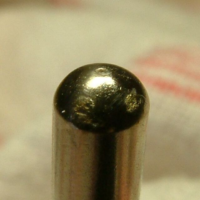

möchte das 140 Watt Ladegerät meines Pedelecs netzseitig über ein Relais
ein- und ausschalten. Dummerweise blitzt es schon gewaltig, wenn ich den
Netzstecker in eine Steckdose aus weißem Kunststoff einstecke. Das wird
von innen richtig hell erleuchtet. Werden hier Relaiskontakte nicht
sofort abbrennen?

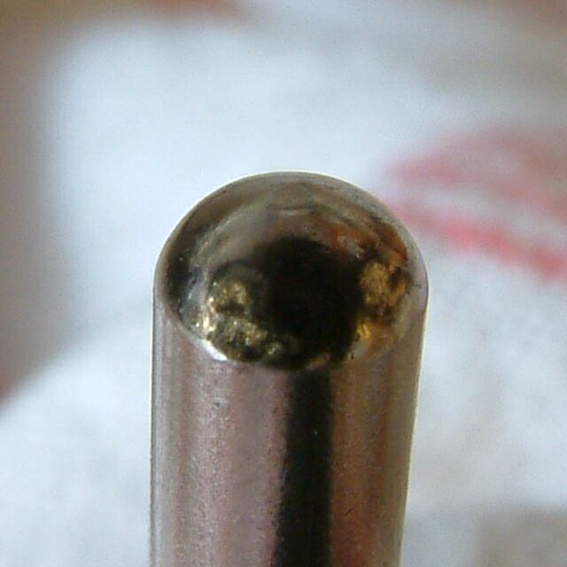

In den Bildern ein Stift des Netzsteckers nach vielleicht 10x
einstecken. Leider nicht so ganz einfach zu fotografieren.
Ruiniert mir solch ein Gerät nicht sämtliche Steckdosen?

E-Biker schrieb:
> Werden hier Relaiskontakte nicht sofort abbrennen?
Ladestrom des Eingangselkos uvam.
Sofort abbrennen nicht, aber man sollte keine winzigen Reed-Relais
nehmen sondern robuste Netzrelais. Am robusteten sind die Schütze zur
Hutschienenmontage. Ein Snubber (150nF/X2+120Ohm/1W in Reihe mit
Relaiskontakt) verlängert das Leben des Relais.
