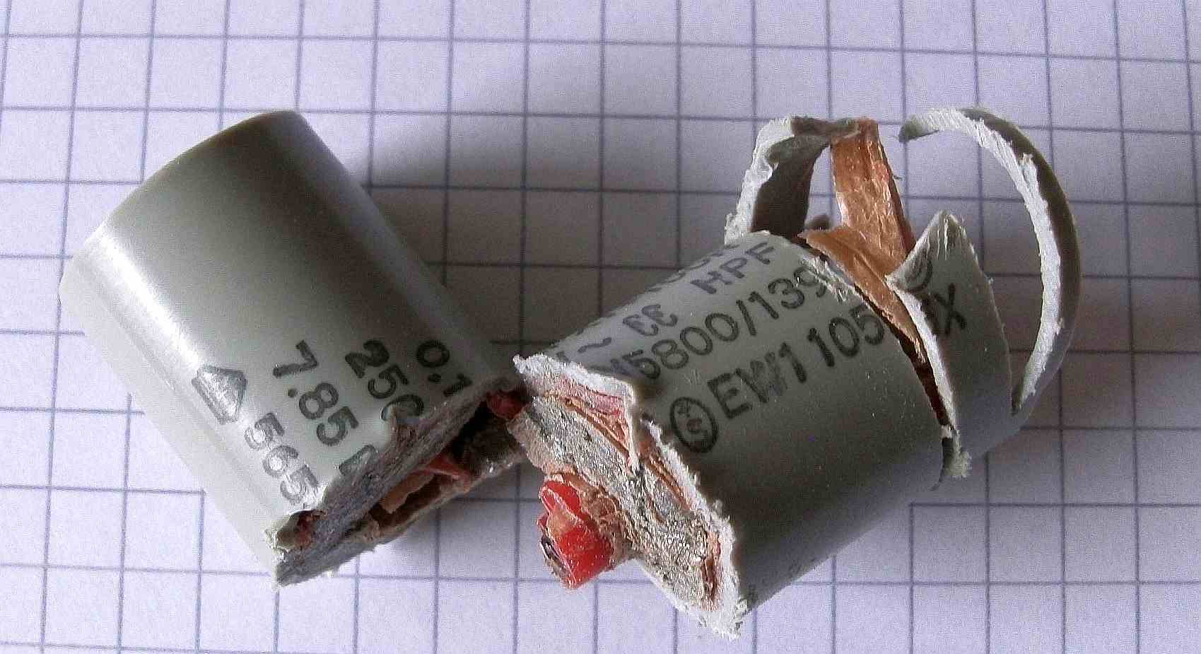

hörte so ein Ticken in der Lötstation nach Abschalten.
Dann öffnete ich das Gehäuse und sah schon die gelbliche Brühe austreten
aus dem Kondensator.
Habe ihn demontiert und durch einen neueren Datums ausgewechselt.
Da ich wissen wollte, wie nun genau ein "Snubber" 0,1 µF + 100 Ohm
aufgebaut ist, habe ich ihn aufgesägt. Der Widerstand ist im Innern. Der
heizt mir sozusagen den drumherum gewickelten Kondensator auf, wenn der
leck wird.
ciao
gustav
