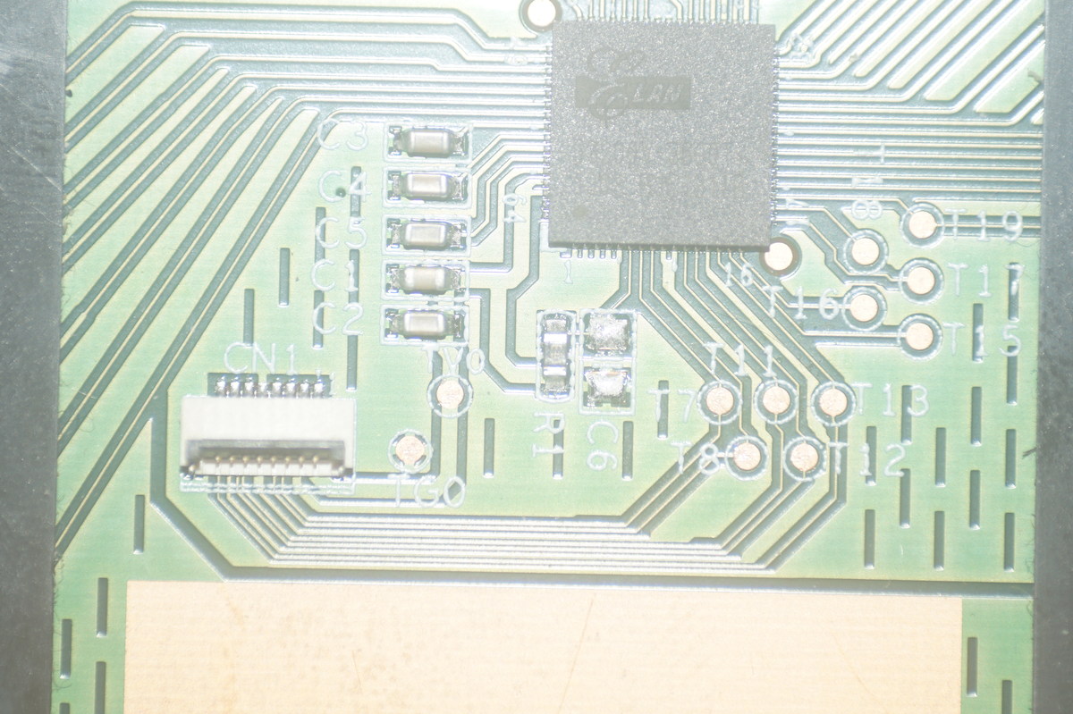

ich wollte an ein Touchpad aus einem alten Rechner ein "portables"
Touchpad bauen mit USB oder PS2 Anschluss.

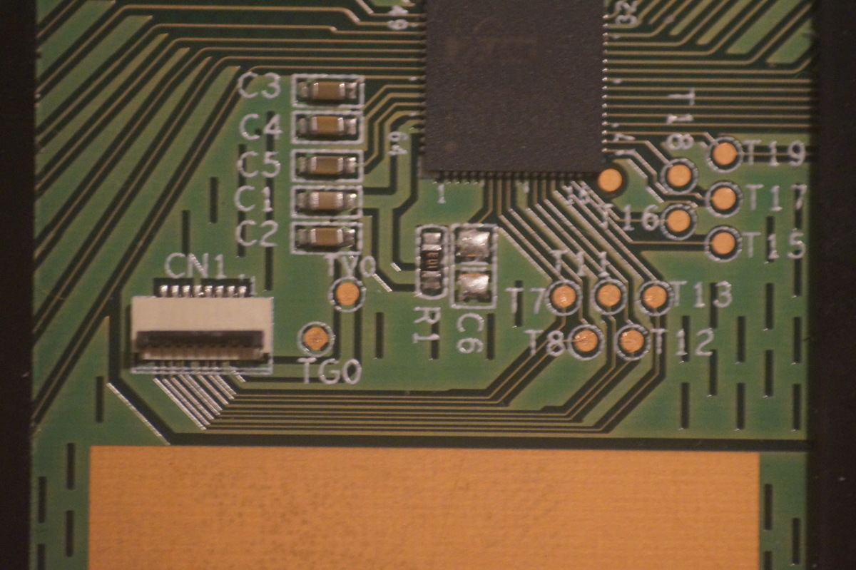

Nun wollte ich herausfinden, ob mein Touchpad überhaupt über PS2
funktioniert.
Ich habe folgendes schon ausgemessen:
Pins durchnummeriert von links nach rechts:
1 Pin : t13
2 Pin: t12
3 Pin: t11
4 Pin: Ground
5 Pin: t8
6 Pin: t9
7: nichts
8 Pin: Volt/Strom
Könnt ihr mir helfen, wie ich evtl. herausfinden kann, welche der 5 Pins
für die zwei Tasten verantwortlich ist, bzw für Data +/-?
Ich versuche zu verstehen, welcher Pin für was sein könnte, komme aber
nicht mehr weiter?
Ich habe keine weiteren Ideen, bin aber auch ein Anfänger.

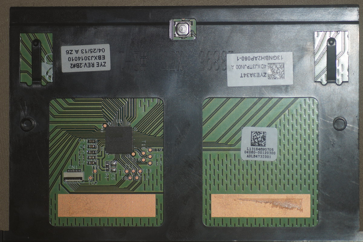

Auf dem dritten Bild oben das ist der Taster der beim Drücken aktiviert
wird.
Viele Grüße
Dieser Elan Chip ist der Touchpad Controller. Da kannst du nur einen
nackten Sensor dran anschließen - natürlich nur einen, der zum Chip
passt. Also den originalen.

Das ist doch ein Notebook mit Clickpad oder? Wieviele Tasteranschlüsse
erwartest du den genau. Bei Clickpads gibt es nur einen Taster der Rest
wird emuliert. Klickpads   werden üblicherweise nicht das übliche PS2
Protokoll sprechen. Sehr viel wird über den Treiber abgebildet.

Zwei könnten schon für Taster sein, die Synaptic Dinger haben auch immer
Anschlüsse für Taster da hilft wohl nur das auszuprobieren oder das
Datenblatt suchen.
OP
Eigentlich nur einen, der gedrückt wird und dann per Treiber überprüft,
auf welcher Seite man drückt. Dann bleiben aber noch 2 Pins über.

Probier's aus. VDD und Masse hast Du ja, das sind die einzigen Leitungen
wo Du wirklich was kaputtmachen kannst. Wenn Du ein altes Tastaturkabel
anlötest hast Du noch zwei Strippen übrig, nämlich die PS/2-Clock und
Data-Leitung. Damit probierst Du einfach die möglichen Kombinationen
durch. Zuerst die Zweiergruppe (T8, T9), da ist die Wahrscheinlichkeit
am höchsten.
Wenn Du ein Oszilloskop hast: PS/2-Geräte senden meist ohne
Initialisierung schon Daten. Falls nicht muss die Clock-Leitung kurz auf
Masse gezogen werden.
Die restlichen drei Pins könnten zum Anschluß eines Pointing-Sticks
sein. Das ist so ein Gumminupsi mit Mausfunktion, der in der Mitte der
Tastatur sitzt. Der wird vom Touchpad mit ausgewertet.
