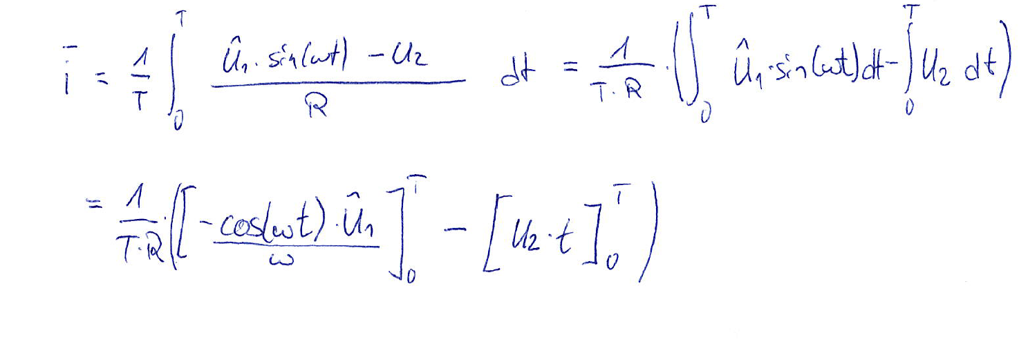

Hallo Leute.
Ich war am einige Effektiv und Mittelwerte am rechnen und bin mega aus
der Übung und weiß leider nicht, ob Sie so richtig sind. Wäre echt
super, wenn jemand sagen könnte, ob ich da Fehler habe und wenn ja wo (
die Aufgabe d ist glaube ich falsch, weil ich da nicht V als Einheit
erhalte).
Unter den Rechnungen sind die Funktionszeichnungen zu finden.

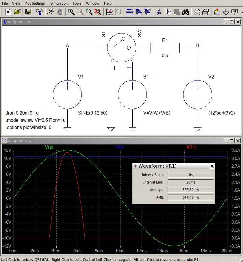

Nun zu meiner Hauptaufgabe die ich nicht lösen konnte.
Aufgabestellung:
Die Quelle V1 repräsentiert die Sekundärseite eines Netztransformators,
der Scheitelwert der sinusförmigen Spannung beträgt 12V.
Der Akku wird durch die Spannungsquelle V2 dargestellt seine Spannung
beträgt V2=12*(√3/2)V. Die Diode sei ideal. Der Widerstandswert beträgt
R=0,5 Ohm.
Ich habe hier meine Lösungsschritte aufgeschrieben, aber ich finde nicht
meinen Fehler um ehrlich zu sein. Ich weiß nur, dass das Ergebnis am
Ende ca. 355mA sein müssen. Und einen Rechenfehler sehe ich seit 2 Tagen
dort auch nicht.
Ich bin dankbar für jede Hilfe.
Liebe Grüße
Joachim

Oben auf Seite 3 von 20191107_192302.PDF gehst du davon aus, dass (ohne
Berücksichtigung der Gleichrichtung durch die Diode) der Strom ηsin(ωt)
ist. Das kann aber nicht sein, da der Spannungsabfall an R₁ und damit
auch I einen Gleichanteil hat. Vergiss einfach das Î und rechne mit
Damit kommst du auf die richtige Lösung

Vielen Dank.
Jetzt verstehe ich es deutlich besser.
Ist meine Rechnung irgendwo falsch oder warum komme ich nicht auf das
selbe Ergebnis wie du? ( Für den cosinus-Teil bekomme ich 0 raus, da ich
beim Einsetzen von T einmal -cos(2*pi) und einmal cos(0) erhalte und
somit auf 0 komme.
Vielen Dank im Voraus für die Antworten.
