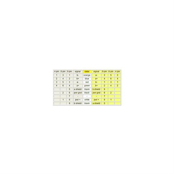

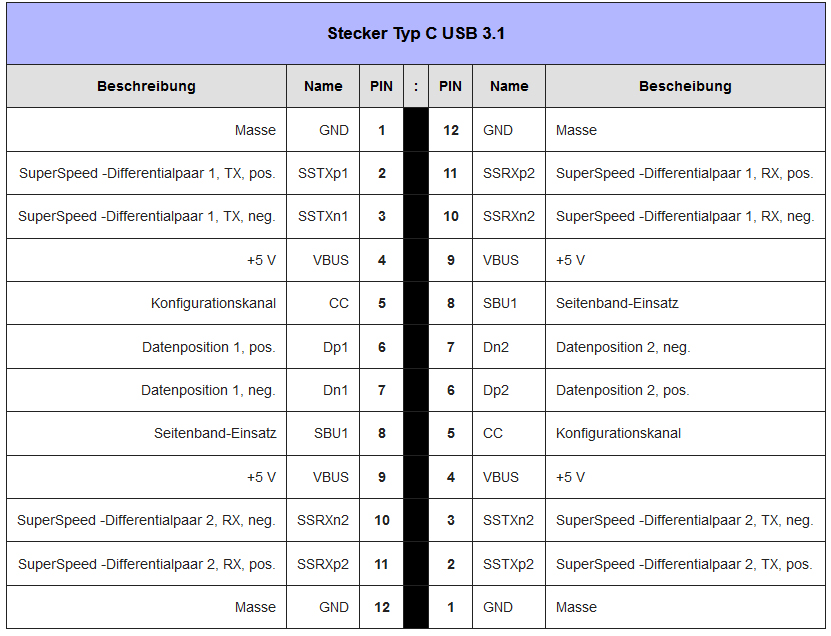

Hallo Community,
Aufgrund der Tatsache das es der Markt nicht hergibt, ist Basteln
angesagt. Möchte gerne eine Firewire 400 Verbindung zu USB-C Herstellen.
Hat das schon mal jemand gemacht und Erfahrung damit?
#6030448
Lass es. Firewire ist etwas komplett anderes als USB, da genügt es nicht
die Pins zu verbinden.
Oder willst du über den USB-C Stecker tatsächlich Firewire sprechen?! Wo
willst du den einstecken? Die USB Ports normaler Rechner können kein
Firewire.

(Firma: ueberblick industries) #6031204
iLink war immer schon IEEE 1394 mit „falschem Stecker“ also Firewire auf
6pin. Dort hat man die „Fire“ Leitungen  zur Spannungsveraorgung mit bis
zu 24V einfach weggelassen.
Ich kann mich nicht entsinnen, dass dieser Port multiprotokollfähig war.
USB-C in Ausprägung Thunderbolt 3 ist ja quasi PCIe und da kann man dann
sehr wohl auf Firewire „adaptieren.“
Es Gibt leider kaum noch jemanden, der das braucht, weswegen es nicht
hergestellt wird. Was aber gehen könnte: Adapter Thunderbolt 3 auf
Thunderbolt 2 (usb-C auf miniDP thunderbolt Buchse) und da dann einen
der erhältlichen TB2->Firewire 800 Adapter rein. Von dort dann mit
passivem FW800->FW400 Kabel zum Device. Eine Prise Hoffnung und Treiber
und das ganze läuft bis zum nächsten update.
