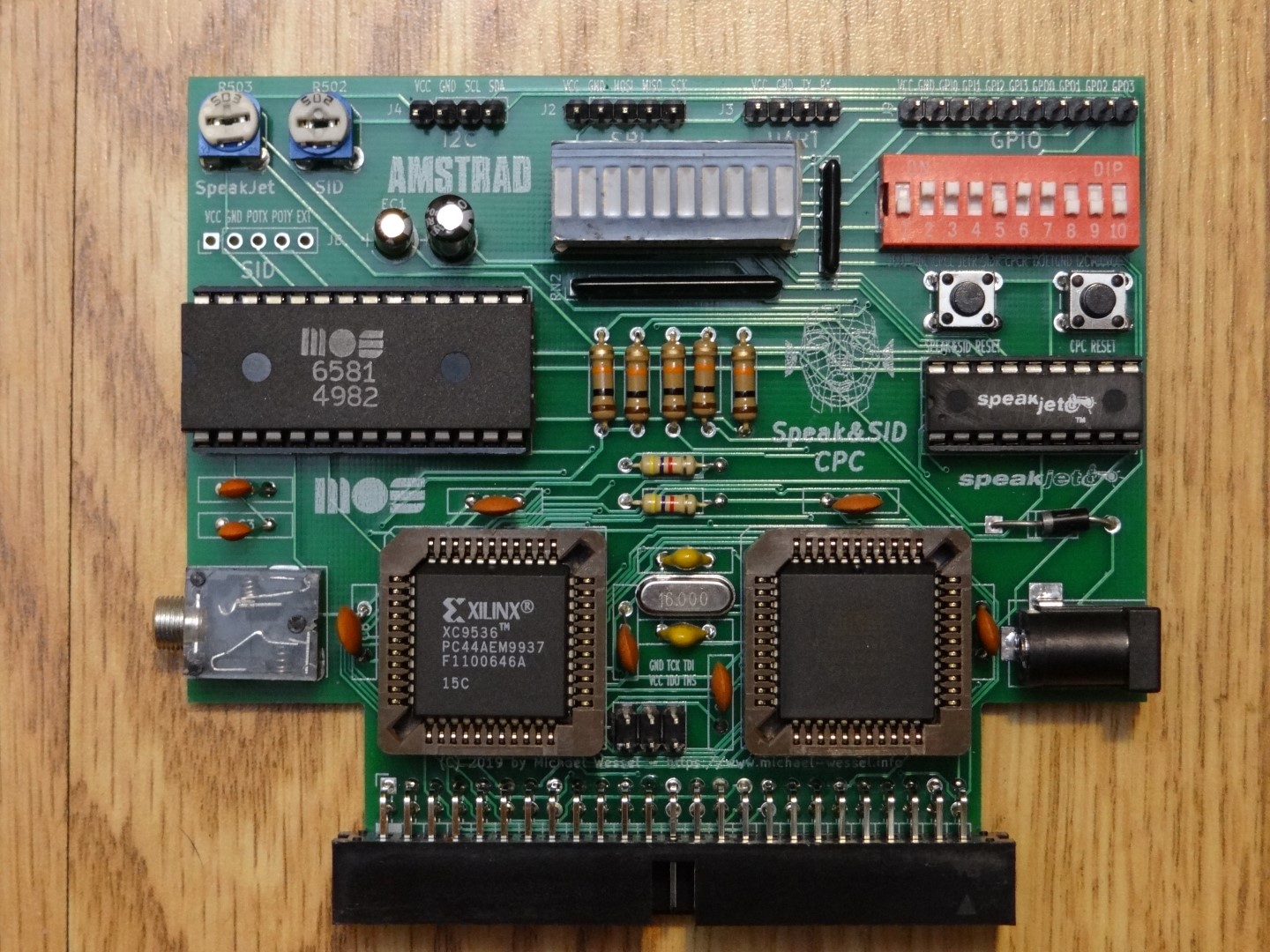

Inzwischen habe ich die Sourcen (CPLD und ATMega) hochgeladen, und auch
das README.md macht Fortschritte. Ist natürlich noch mehr Arbeit
erforderlich.

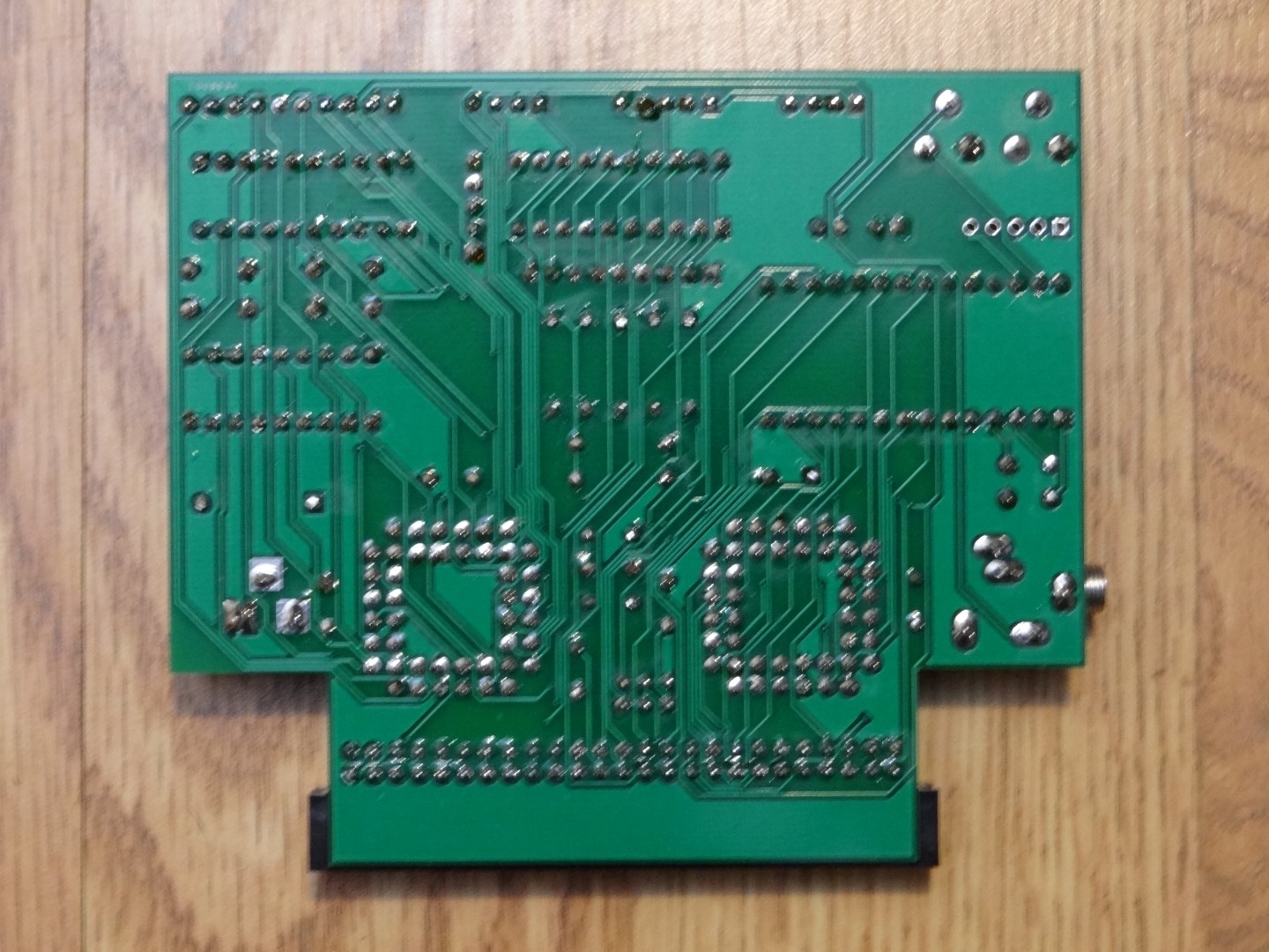

Inzwischen ist Platinen-Revision 2 eingetrudelt und getestet.  Auf der
Rückseite habe ich GND Copper Pour / Fill. Mich hatte der auf dem Kopf
stehende SID geärgert. So ist es ansehnlicher. Damit ist das Projekt für
mich abgeschlossen.
Geroutet wurde das ganze übrigens mit FreeRouting.jar; Entwurf mit
KiCAD. Dabei habe ich die Leiterbahnbreiten für Netzklassen GND, VCC und
AUDIO entsprechend erhöht. Ich bin schwer beeindruckt von
FreeRouting.jar... in der Zeit hätte ich es nicht von Hand hingekriegt
(wenn überhaupt). PCB-Profis werden sicherlich die Nase rümpfen - aber
für Amateure / Hobbyisten ist das Autorouting von FreeRouting.jar eine
fantastische Sache, und erlaubt mit den Entwürfen in Regionen
vorzustoßen, die sonst nicht in vertretbarer Zeit erreichbar wären.

Projekt Update:
Speak&SID CPC ist nun auch ein MIDI IN synthesizer für den CPC:
https://youtu.be/4esnHlCg138
Ein 10 $ MIDI Breakout Board wird per Dupont-Kabeln an den UART Pin
Header angeschlossen. Ankommende MIDI Messages werden vom CPC via Serial
Interface API abgeholt, ausgewertet, MIDI NOTE ON/OFF Messages
ausgewertet, und in entsprechende Registerschreibzugriffe für SID Chip
und CPC AY 3-8912 Soundchip umgewandelt, sodass die MIDI Noten hörbar
werden (momentan verwende ich einfach SID Sawtooth, aus dem
BASIC-Programm vom "C64 Programmer's Reference Guide", Seite 185 -
einfacher geht's nicht - der SID kann natürlich viel viel mehr... ist
nur Proof of Concept).
AY 3-8912 ist auch schon 3stimmig / polyphon; den SID habe ich bisher
erst monophon. Demnächst möchte ich Real Time Controlls für SID Filter
Cutoff und Resonance unbauen. Und natürlich all 3 Stimmen nutzen. Zudem
kann ich auch den SpeakJet Chip per MIDI steuern - der SpeakChip kann
nicht nur sprechen, sondern ist ebenfalls ein 4stimmiger
Soundsynthesizer! Damit kann man dann also den CPC in ein echtes MIDI
Instrument mit 3 (SID) +3 (AY) +4 (SpeakJet) Stimmen verwandeln - und
das ganze für ~ 50 EUR (im Selbstbau oder bei mir bestellen). Software
für den CPC MIDI IN Synthesizer ist im ASM Source auf dem Github; es
sollte einfach sein, den für eigene Experimente zu erweitern. Ist
momentan nur ein Proof of Concept.
