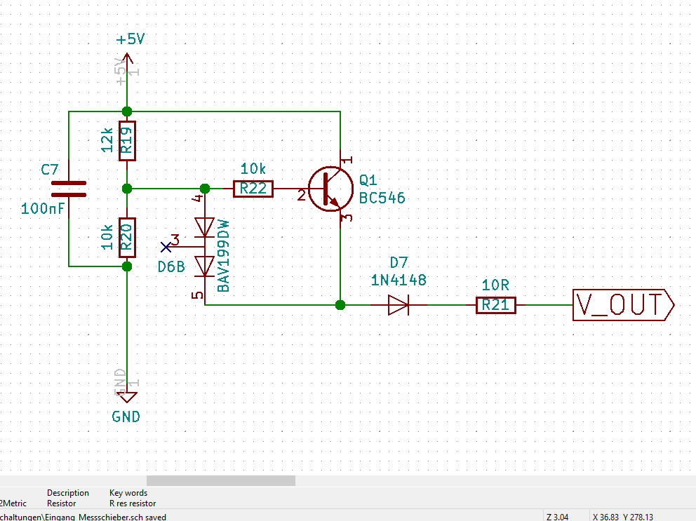

ich will einen Spannungsausgang, ca. 1,6V mit einer Quellimpedanz von
100...200 Ohm bereitstellen. Der Ausgang soll geschützt sein gegen
normale ESD, Kurzschluß und gegen eine Fremdspannung von mindestens
±50V. Zur Verfügung stehen stabilisierte 5V.
Mein erster Entwurf:
R19 und R20 bilden einen Spannungsteiler mit ca. 2,3V und 10k
Quellimpedanz. Der Emitter ist damit bei ca. 1,7V, bei einer
Stromverstärkung von 200...450 habe ich einen Quellwiderstand von
40...100 Ohm. D7 und R21 geben noch etwas Quellwiderstand dazu, daß ich
im gewünschten Bereich bin. Gleichzeitig schützt D7 vor Fehleinspeisung
von mehr als +3V.
Im Falle einer negativen Eingangsspannung an V_OUT zieht die
Doppeldiodenstrecke die Basis-Emitter-Strecke auf maximal 1.6V, so daß
maximal 45mA fließen. Das hält der BC 546 nicht lange aus.
Wie geht es besser?

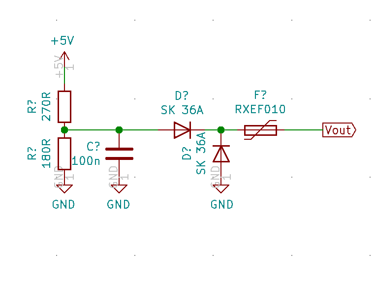

Ich habe mir jetzt mal selbstrückstellende Sicherungen angesehen. Für
diesen Fall scheint das komplett ungeeignet. Bis die mal ausgelöst
haben, wollen sie 10 A und mehr sekundenlang sehen.
Momentan bin ich in Versuchung, bedrahtete Metallschicht-Widerstände als
Sicherung zu mißbrauchen. (Bei SMD befürchte ich, daß sie die umliegende
Leiterplatte bei ihrem Ableben zu sehr in Mitleidenschaft ziehen.)
Oder gibt es irgendeine "vernünftige" Lösung?
von M.A. S. (mse2)
Ist das so? Du brauchst doch nur einen recht kleinen Ausgangsstrom, da
kannst Du die Sicherung entsprechend klein auslegen. Oder ist die
Spannung dann das Problem?
Beispiel (bei Farnell gefunden):
https://de.farnell.com/bourns/r005-0/multisicherung-radial-0-05a-60v/dp/1652178?st=ptc
MF-R005-0, Bourns
Haltestrom: 50mA
Auslösestrom: 100mA
Nennspannung: 60V
von Walter T. (nicolas)
M.A. S. schrieb:
> Ist das so?
> MF-R005-0, Bourns
> Haltestrom: 50mA
> Auslösestrom: 100mA
> Nennspannung: 60V
Gutes Beispiel!
Innenwiderstand: 9,2 Ohm. Imax: 40A. Max time to trip: 5,0s.
Bei 50V würden also im Extremfall 5 Sekunden lang bis zu 5A fließen. So
interpretiere ich zumindest das Datenblatt.
von M.A. S. (mse2)
Datenblätter lesen üben wir wohl besser nochmal:
Ich lese da:
Max Time to trip 5s bei 0,5A!
Und was steht da zu 5 A?
von M.A. S. (mse2)
2 ms.
Wo findet man das?
Auf der 5. Seite, Diagramm "Typical time to trip @23°C"
Ich habe es gefunden. Dann ist das doch einen Versuch wert. Die SK36A
hält das immerhin 8ms lang aus.
Nachtrag: Ich habe jetzt an einem Spannungsteiler aus SK34A*) und
RXEF010 jeweils 10x langsam und 10x schnell Zyklen bis 50V ausprobiert.
Diode und rückstellbare Sicherung sind wohlauf. Warm geworden ist nur
letztere. Sie hat einen interessanten Geruch abgegeben, aber die Werte
sind gleich geblieben.
Damit sehe ich das als funktionierende Lösung. Danke für den Hinweis!
*) Die ist nur bis 40V spezifiziert, aber vorwärts interessiert das ja
nicht.
