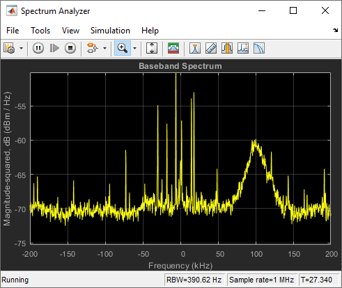

Hallo, ich habe ein aufgenommenes Spektrum (f0=100MHz), wobei ich mir den rechten Berg nicht erklären kann. Was kann das sein? Danke.

Ein komplexes Signal. per Dominic schrieb: > aufgenommenes Spektrum perfekt beschrieben! Thumbs up! Noch ein bisschen unspezifischer ging's nicht? Was hast du gemessen?
#6030870
Dominic schrieb: > Was kann das sein? Eine Störquelle mit Schwerpunkt bei 100kHz und einer Bandbreite um die 40kHz. Hilft dir das weiter? ;-)
#6030871
Dominic schrieb: > Hallo, ich habe ein aufgenommenes Spektrum (f0=100MHz), wobei ich > mir > den rechten Berg nicht erklären kann. Was kann das sein? Danke. Ich kenn das von Flyback-Wandlern. Die haben manchmal auch so breintbandige Nettigkeiten zu bieten. Sven B. schrieb: > Noch ein bisschen unspezifischer ging's nicht? Er hätte die Skalen noch weglassen können - die verwirren nur :-)

Hugo H. schrieb: > Er hätte die Skalen noch weglassen können - die verwirren nur :-) Die Mittenfrequenz ist das Unwichtigste überhaupt. Radio Ramasuri auf 100,1MHz ? Speck drum?

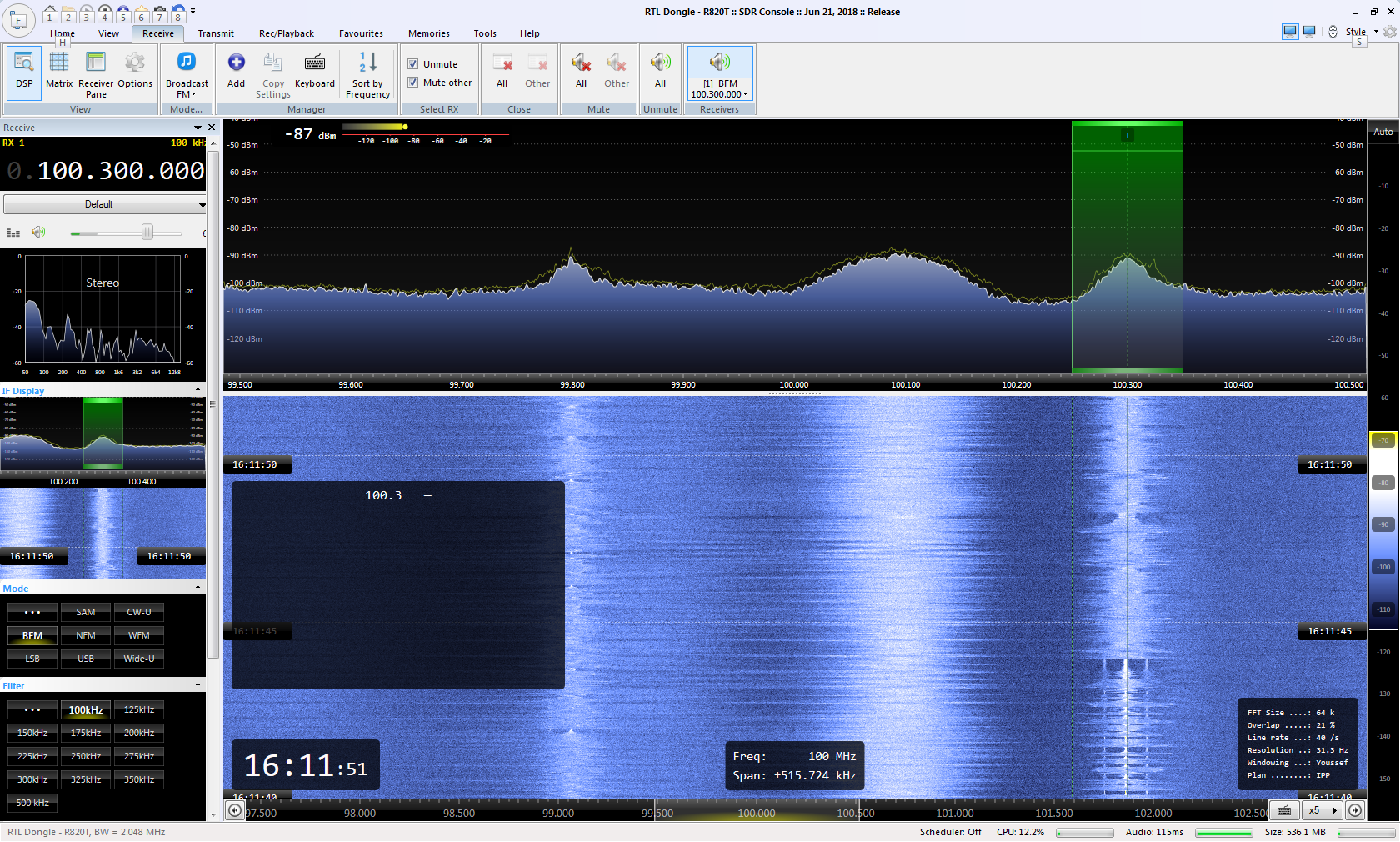

Marek N. schrieb: > Ein komplexes Signal. Das ist richtig, aber woher kommt das im Rundfunkbereich? Allgemein: Es ist einfach nur ein mittels SDR und Standard-Antenne aufgenommenes Spektrum um 100MHz (Rundfunkbereich).
#6030915
Dominic schrieb: > aufgenommenes Spektrum um 100MHz Upps! Wenn die Center-Frequ. 100 MHz, dann ist es ja nicht komplex. Ich dachte erst, das wäre ne FFT im Basisband und da müssen reelle Signale ja symetrisch sein. So hast du einen ganz normalen Rundfunksender bei 100,1 MHz. Bandbreite von ca. 75 kHz passt auch. Ist wahrscheinlich ein ruhiger Klassik-Sender ;-)
#6030927
Dominic schrieb: > Allgemein: Es ist einfach nur ein mittels SDR und Standard-Antenne > aufgenommenes Spektrum um 100MHz (Rundfunkbereich). Yupp, klingt nach einem Schaltnetzteil. Die sauen gern im Bereich von 30-200MHz. Schalt mal alles in der Nähe aus.

Aha, es ist Freitag: Es gibt nun auf der ganzen Welt nur einen einzigen Typ SDR-Empfänger mit der wohldefinierten Standardantenne dazu. Dieser Empfänger ist völlig unempfindlich gegenüber Übersteuerungen und hat auch keine Nebenempfangsstellen. Folglich muss dieses Signal auch real überall 24/7 vorhanden sein. Dominic schrieb: > wobei ich mir > den rechten Berg LORAN https://de.wikipedia.org/wiki/LORAN LORAN-C sollte auf 100kHz liegen, nicht 100Mhz.

Es ist ein ganz normales UKW-Radiosignal. Wenn ich hier in Bremen mit dem DVB-T-Stick die 100 MHz als Center einstelle, empfange ich auch mit der Wurfantenne auf 100,3 MHz Deutschlandfunk aus Walle [1]. Das Spektrum sieht auch "ungerade" aus um die Center-Frequenz. Das konjugiert symmetrische Spektrum davon ist nämlich bei -100MHz zu suchen! Sowohl der Radiosender bei 100,3 MHz, als auch 99,8 MHz sind reelle Signale, wovon man sich mit eigenen Ohren überezugen kann ;-) Schau doch mal bei FM-List bzw, FM-Scan [2], welcher Radiosender bei dir in der Gegend auf 100,1 MHz sendet. [1] https://fmscan.org/net.php?itu=D&pxf=Deutschlandfunk+Kultur [2] https://fmscan.org/index.php Günter R. schrieb: > Aha, es ist Freitag ... > Folglich muss dieses Signal auch real > überall 24/7 vorhanden sein. 24/1 (nur freitags!) ;) Marek N. schrieb: > So hast du einen ganz normalen Rundfunksender bei 100,1 MHz. > Bandbreite von ca. 75 kHz passt auch. Ist wahrscheinlich ein ruhiger > Klassik-Sender ;-) wo kommen dann links von dem 100,1MHz Rundfunksender die ganzen Linien her? Es ist wohl das was der TO meint. Gleich vorweg. Ich kann die Antwort nicht geben. Das kann alles mögliche sein. Ralph Berres

Hat keiner eine Kristallkugel.. Mit den Angaben bzw. keine Hörprobe, kein Wasserfalldiagramm... nur Milchglas. Thomas W. schrieb: > Radio Ramasuri auf 100,1MHz ? Mit störungen von Eriwan :P Ralph B. schrieb: > wo kommen dann links von dem 100,1MHz Rundfunksender die ganzen Linien > her? 100MHz klingt nach irgendwas im PC, evtl. noch ein etwas zu selten/alias-mässig gesampletes Spread Spectrum.
