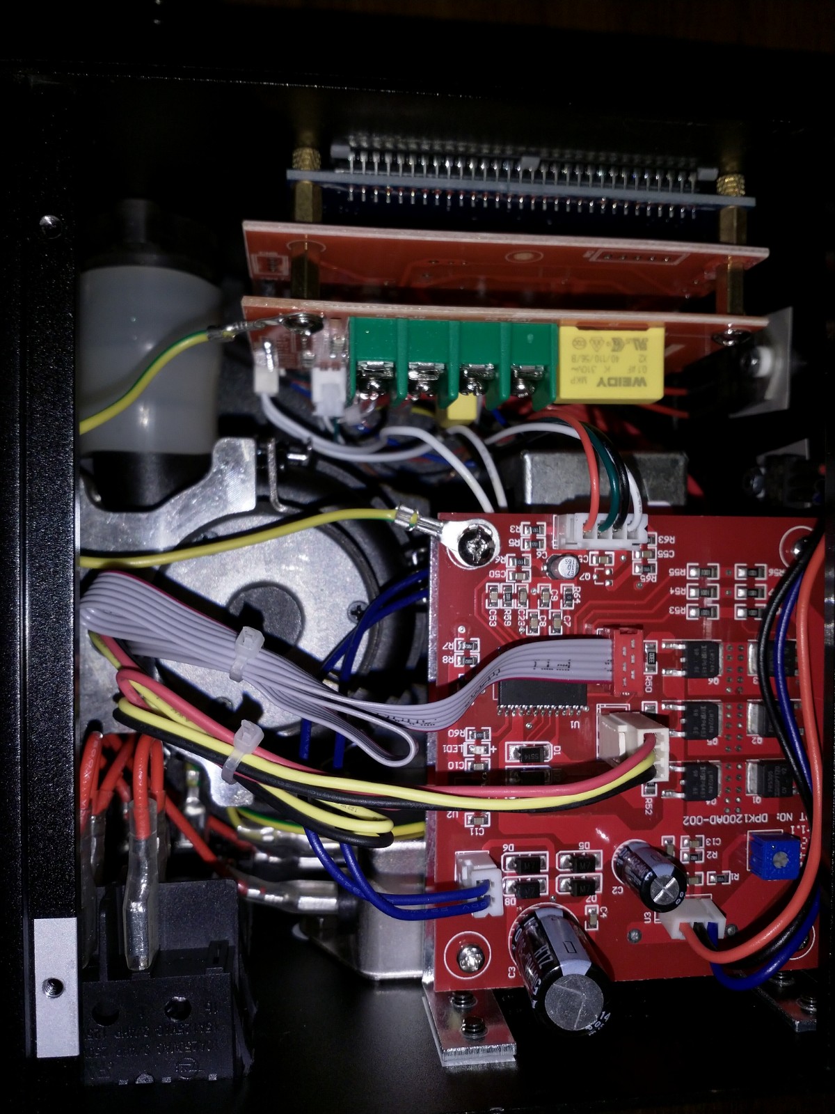

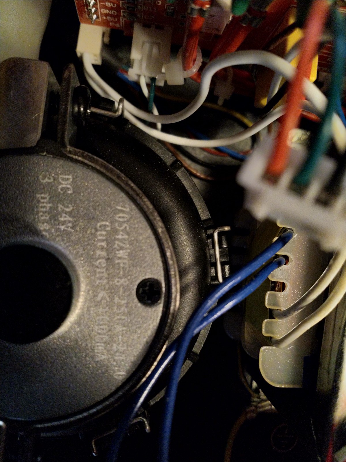

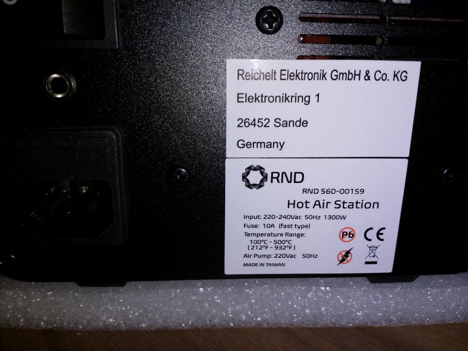

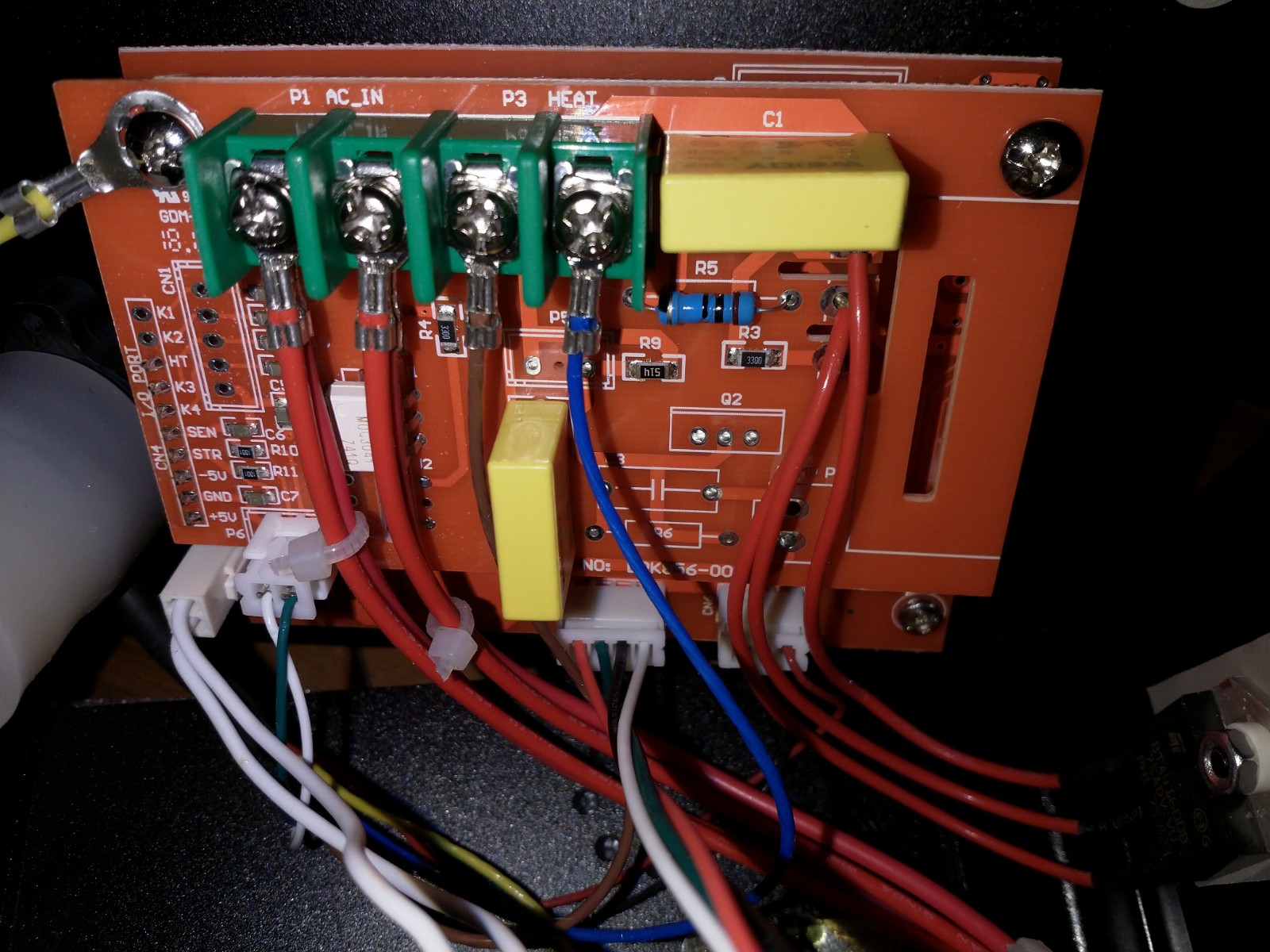

Angehängt mal die Innereien der RND.
Interessant ist vorallem der leere Platz auf der Steuerplatine mit dem
QFP in der Mitte. IC3 sollte meiner Meinung nach ein ADM202 oder ähnlich
sein. Dadurch hätte die Platine eine Isolierte RS-232-Schnittstelle.
Fotos der ELV folgen in kürze.
Schön, aber was sollte man bei einer Heißluftstation damit anfangen?

Die kommt aus Taiwan.
Originalbezeichnung Xytronic LF-861D.
http://www.xytronic.com/
Gibt es zum Beispiel auch als Stamos Soldering S-LS-51
http://www.stamos-welding.com/lotstation-s-ls-51
