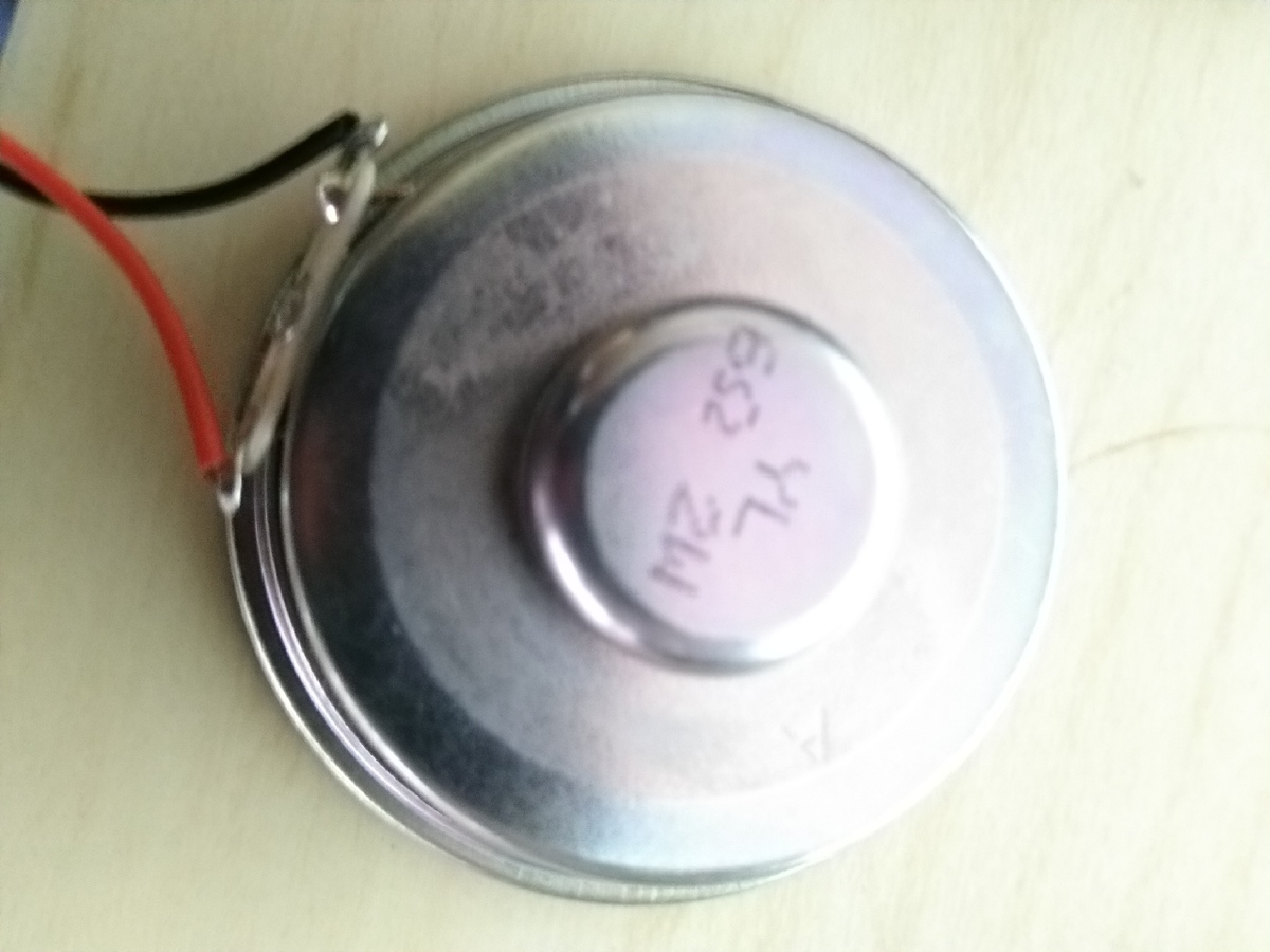

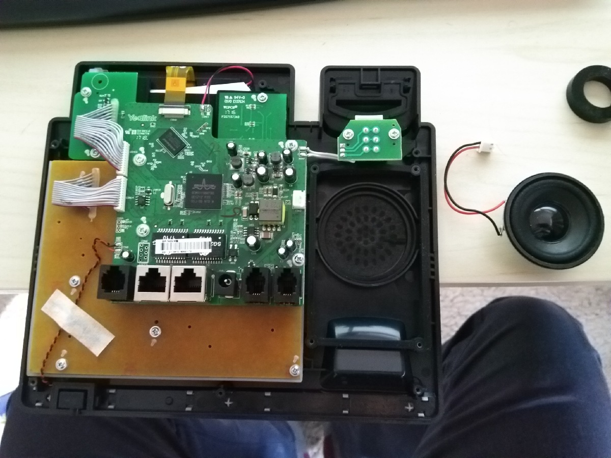

könnt ihr mir sagen, wo ich einen Ersatzlautsprecher (2W, 6Ohm, d=5cm)
her bekomme oder ob in mein Yealink SIP-T42G auch ein anderer passen
würde? Ich habe von einem Händler eine Antwort, dass sie 8 Ohm 0,2W oder
50 Ohm 1 Watt hätten. Ich kann ja mal noch nen Bild ran hängen. Das
Telefon funktioniert an sich noch, nur es klingelt nicht mehr Laut. Ich
habe mit einem Multimeter durchgemessen, ob ein Wiederstand anliegt.
Negativ. Ich denke mal, dass der mit einem 0,2W Leistung einfach nicht
Laut genug fürs Klingeln sein wird oder? Ich hab da leider echt keine
Ahnung von und werde sonst mal noch mein Glück in einem Repair Cafe
suchen.
Danke im Voraus für eure Meinungen und Fachwissen.
Beste Grüße
Marcel
Wenn schon das Original nicht zu bekommen ist, dann würde ich den 8Ω
einbauen. Der 50Ω ist zwar höher belastbar, aber dazu müsste dein
Telefon auch mehr Signalspannung abliefern, um das nutzen zu können.
Trotzdem kann dir keiner sagen, ob das dadurch lauter wird: der
Wirkungsgrad kann sehr unterschiedlich sein.

der Lautsprecher ist Rund, misst 50mm im Durchmesser und 19mm in der
Höhe. Die Suche ist leider nicht so gut und Filter gibt es dafür auch
nicht. Hab mal durchgeschaut. Und auch bei Ebay. Würde sagen, dass
https://www.pollin.de/p/kleinlautsprecher-visaton-k-50-2-w-8-o-640999
oder
https://www.ebay.de/itm/5W-4-Ohm-Lautsprecher-50mm-runde-Form-fur-DIY-Audio-Lautsprecher/362795808785?hash=item547850b811:g:BZkAAOSw7FFdwNWZ
oder
https://www.conrad.de/de/p/visaton-k-50-fl-2-zoll-5-cm-breitband-lautsprecher-chassis-1-w-8-305277.html
Mit 5 Ohm habe ich wirklich keine gefunden. Bin mir jetzt immer noch
unsicher, ob 4 Ohm oder 8 Ohm.
Keine Ahnung, ob die Firmware das hin bekommt. Weiß nur, dass es da
einige Updates über die Jahre gab.
http://support.yealink.com/search?scope=all&sortBy=time&period=0&pageNum=1&categoryId=1&p=3
Der Anbieter, von dem wir das bezogen haben, ist leider insolvent und
auch wenn der Hersteller es tauschen würde, wäre der ökologische Aspekt
komplett verfehlt. Außerdem will ich was dazu lernen.

Bei 8 Ohm ist der Strom geringer, und damit auch die Leistung. Bei 4 Ohm
wäre die Leistung höher - vorausgesetzt, der Ausgang kann diesen Strom
auch treiben.
Wie laut das dann wirklich ist hängt vom Wirkungsgrad des Lautsprechers
ab.
von Teo D. (teoderix)
Ich find auch keine mehr?-/
Mea culpa, Alzheimer lässt grüßen....
8 Ohm geht auf jeden Fall - aber dein Lautsprecher ist schon ein etwas
besserer als die üblichen 0,2W Quäker. Der 0,2W geht schon, klingt aber
nicht dolle. Wenn der Visaton K50 noch im Budget ist, nimm den.
