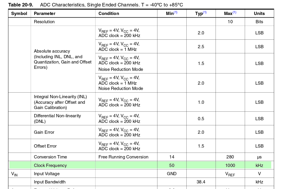

Generell wird bei dir der ADC viel zu hoch getaktet. Du benutzt einen
Prescaler mit Teiler 2 und sowohl bei 8MHz und vor allem bei 16 MHz ist
das jenseits dessen, was Microchip vorschreibt, denn mehr als 1Mhz ist
nicht empfohlen.
Die besten Resultate gibts bei 50-200kHz ADC Takt.

Das ist etwas verwunderlich, weil selbst mit 1MHz der ADC gnadenlos mit
500kHz betrieben worden wäre.
Wir hatten mal darüber hier diskutiert. Erstaunlich war z.B., das bei
Zimmertemperatur sowas durchaus funktionieren kann, aber wenn es kälter
wird, klappts dann nicht mehr - so bei einem Tiny85, der hier zu jeder
Jahreszeit dicht unterm Dach läuft. Ab etwa 0°C stieg der mit 500kHz
getaktete ADC aus.

Die 500 kHz sind für mich nicht verwunderlich, denn auf Seite 180 des
Datenblatt steht (für ADC Betrieb: single ended channels):
Clock frequency min: 50 kHz
Clock frequency max: 1000 kHz
(ich hab meine alte Dokumentationen gefunden und dort auch gesehen
gehabt, dass dort handschriftlich von mir steht: lt. Datenblatt nicht
mehr als 1 MHz).
