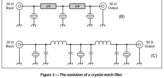

Gast #6031287
Hallo Chris,
ich möchte dem von Eric gezeigten Kram noch etwas hinzufügen:
Die obige einfache Schaltung führt zwar zu einem Notch, aber sie erzeugt
dummerweise immer noch auch ein schmales Bandfilter mit wenigen kHz BBr,
wie im Prinzipbild (Upper Sideband Filter) gezeigt.
Um einen breiten Durchlassbereich ober- und unterhalb des Sperrbereichs
zu bekommen, müssen Induktivitäten eingesetzt werden, wie in Ref.(7) von
W7ZOI gezeigt. Siehe Bild "W7ZOI-Notch" aus seinem Artikel. Der
Sperrbereich wird sehr schmalbandig (<200Hz @-70db).
MfG, Horst

Meintest du dieses Werk ab S. 33 ('12. Crystal Notch Filters')?
http://w7zoi.net/genfil.pdf
Gast #6031587
Hallo Chris,
Eine Referenz [6] hast du ja schon gefunden:
https://www.highfrequencyelectronics.com/Mar09/HFE0309_Mell-Lurie.pdf
Den W7ZOI-Artikel, den ich meine (Ref.[7]) kann ich hier nicht komplett
zeigen (Copyright):
[7] "Oscillator Noise Evaluation with a Crystal Notch Filter"
Wes Hayward W7ZOI
QEX, July/August 2008
Aber hier ein Auszug zur Dimensionierung der Werte:
"Recall that a symmetrical pi network operating at one frequency with Q
= 1 (XL= XC= R0) exhibits a 90° phase shift and most other properties of
a quarter wave line. Finally, a deeper null is possible with a given
crystal if we transform upward from 50 Ohm".
Ansonsten kann man am schnellsten solche Filter mit einem Simulator
konzipieren, wie es im von Eric geposteten Papier gezeigt ist. Ich habe
dies noch einmal zum einfacheren Lesen als PDF angehängt.

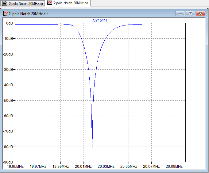

Kann man mit diesen Parametern, die ich für ein 20MHz-Grundtonquarz
habe, eine Simulation machen?
Cs: 13,603 fF
Ls: 4,647 mH
Cp: 3,68pF
Rs: unbekannt (~15 Ohm?)

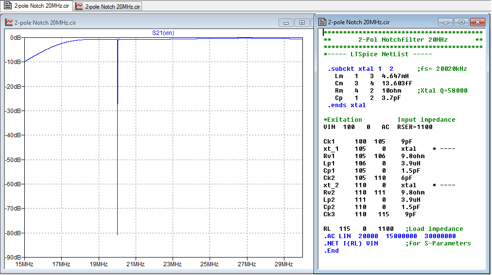

Ich habe es gestern als Simu nachgebaut, leider ist ein völlig anderes
Ergebnis ausgegeben worden, ohne schmalen Notch und linearen
Frequenzgang oberhalb des Notches.
Wahrscheinlich habe ich von hier Werte falsch übernommen

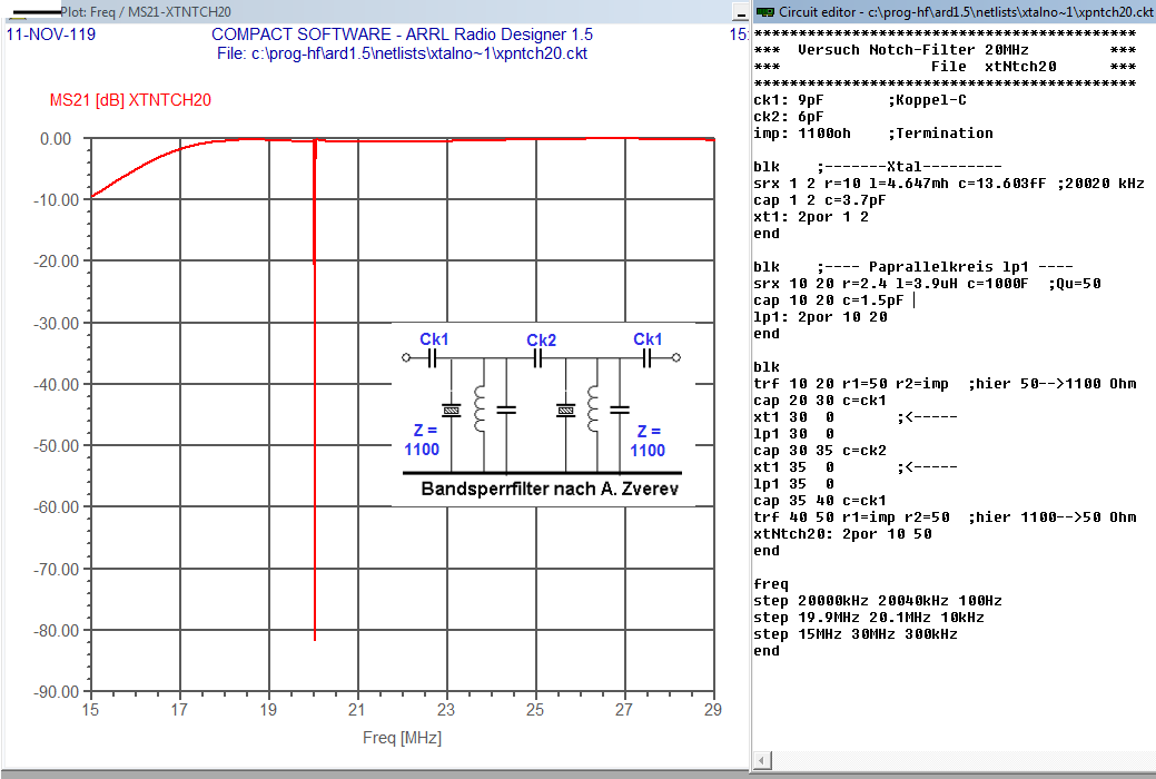

https://www.mikrocontroller.net/attachment/434862/2pol_xtalNotch_20MHz_1a.png
Z1 = Z2 = 1100 Ohm
Ck1 = 9pF
Ck2 = 6pF
Quarz:
Cs: 13,603 fF
Ls: 4,647 mH
Cp: 3,7pF
Rs: 10
Parallelschwingkreis:
Spule: L = 3,9uH; R = 2,4 Ohm (?); was ist c = 1000F (?)
Kondensator: c = 1,5p
Dass die Spule eine parasitäte Kapazität besitzt, ist mir klar. 1000F
werden es vermutlich nicht sein, was für ein Wert ist das (ein gedachter
Koppelkondensator von fast unendlicher Größe)?
Gast #6036417
Ich sehe keinen Fehler in den übernommenen Werten.
Da hätte ich u.a. erklären sollen, dass im ARRL-Designer das Bauteil
"SRX" eine Serienschaltung von R, L und C darstellt. Da hier bei der
Induktivität nur R (Verlustwiderstand) und L interessant ist, habe ich
mit C=1000F praktisch eine Durchverbindung erzeugt. Bei deinem Modell
als Parallelkreis einfach weglassen.
Ein weiterer Fehler (das Modell war ursprünglich für andere Parameter
gemacht worden) ist die Größe von R. Der sollte für eine Spulengüte von
Q=50 so um 9,8 Ohm statt 2,4 betragen. Das ändert aber an der Kurve
praktisch nichts.
Zeige doch mal das Schaltbild deiner Simulation, und die resultierende
Kurve.
Stimmen die Abschlussimpedanzen (1100 statt den Standard 50 ohm)?
Ich benutze immer ideale Trafos an den Enden ("trf"), um die Impedanzen
leicht an 50 ohm anzupassen.
Gast #6039123
Danke! Ich konnte es heute mit LTspice simulieren und es funktioniert
auch, der Notch ist da, wo er sein soll :-)
HST schrieb:
> Für den Anfang nimmst du parallel zu jedem der Quarze einen
> LC-Schwingkreis mit möglichst hohem L/C-Verhältnis (das Quarz Cp und die
> Koppel-Cs auf jeder Seite addieren sich jeweils dazu!).
Das Zuaddieren der Koppel-Cs auf jeder Seite begreife ich noch nicht
richtig.
Bei 3,9uH und 20MHz muss theoretisch Cp(gesamt) = 16,2pF für den
LC-Parallelschwingkreis sein.
In der Schaltung haben wir pro Zweig:
1,5p + 3,7p + 9p + 6p = 20,2p
1,5p: C direkt parallel zu L
3,7p: Cp vom Quarz
9p: Ck1
6p: Ck2
Das kommt ja nicht ganz hin, weil bei meiner Rechnung 4p zuviel sind. Wo

Prima, dass es geklappt hat. Ich weiß niccht, ob du die Graphik als
Eingabe beibehalten oder die Netlist verwendet hast.
Da ist kein Denkfehler - die reine LC-Resonanz liegt sicher etwas
tiefer. Aber bei dieser Schaltung sollte es m.E. auf eine möglichst
breite und flache Durchlasskurve ankommen. Die fres des LC-Kreises
stellt nur einen Startwert für die Simulation dar, damit überhaupt ein
sinnvolles Ergebnis etsteht. Ich gehe davon aus, dass die Parallelquarze
neben deren Cp auch noch einen Einfluss auf die Resonanzen haben. Ich
vermute auch, dass LC-fres deutlich unter 20MHz liegen muss, um die
Kurve unterhalb der Notchfrequenz zu verbreitern.
Ich habe dabei immer wieder feststellen können, dass der Simulator dein
Freund zur Optimierung darstellt. Bei so einer Netlist kann man alle
Parameter sehr einfach und schnell verändern. Du kannst mit allen Werten
spielen, von L über (L)Cp und Ck bis Z.
Du kannst dir mal die Kurve ansehen, wenn Ck1&Ck3 =11pF und Z =700 Ohm
betragen. Es hängt eben davon ab, was du erreichen willst.
Du kannst auch Ck1&Ck3 überbrücken und dafür Ck2 z.B. auf 9 oder 10pF
setzen (Z wieder 1100 Ohm).
Viel Spaß,  Horst

Ich habe mit dem Grafikmodus in LTspice gearbeitet.
Wirklich faszinierend, wie sich die Kurven ändern, wenn man Bauteilwerte
verändert.
Benutzt du die Netlist anstelle vom Grafikmodus, weil sich dann die
Bauteilwerte schneller und bequemer ändern lassen?
Gast #6041054
Das ist eben die Macht der Gewohnheit. Jeder hat seine Vorlieben - der
betagte ARRL-Designer (den ich seit 20 Jahren benutze) besitzt nur die
Texteingabe. Mit der Text-(Netlist-) Eingabe bin ich einfach schneller.
Anbei noch ein Screenshot vom Filter, das ich einfach mal auf 3 Pole
erweiterte, wobei ich zum Spaß auch noch einen Frequenzversatz der
Quarze zur Verbreiterung der Notchspitze hineingebastelt habe (Cs1 &
Cs2).
Ich weiß ja nicht, wozu du so ein Filter brauchst. Die Alternative dazu
ist ja die W7ZOI-Schaltung, die PI-Filterkopplung statt Parallelkreise
verwendet (TP-Verhalten).
