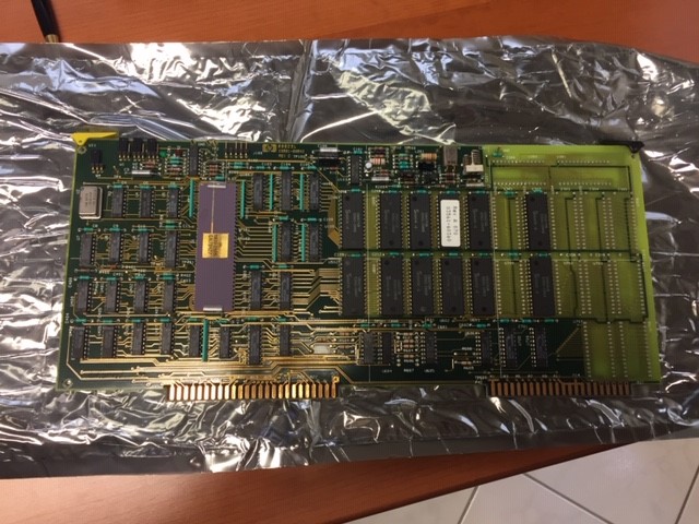

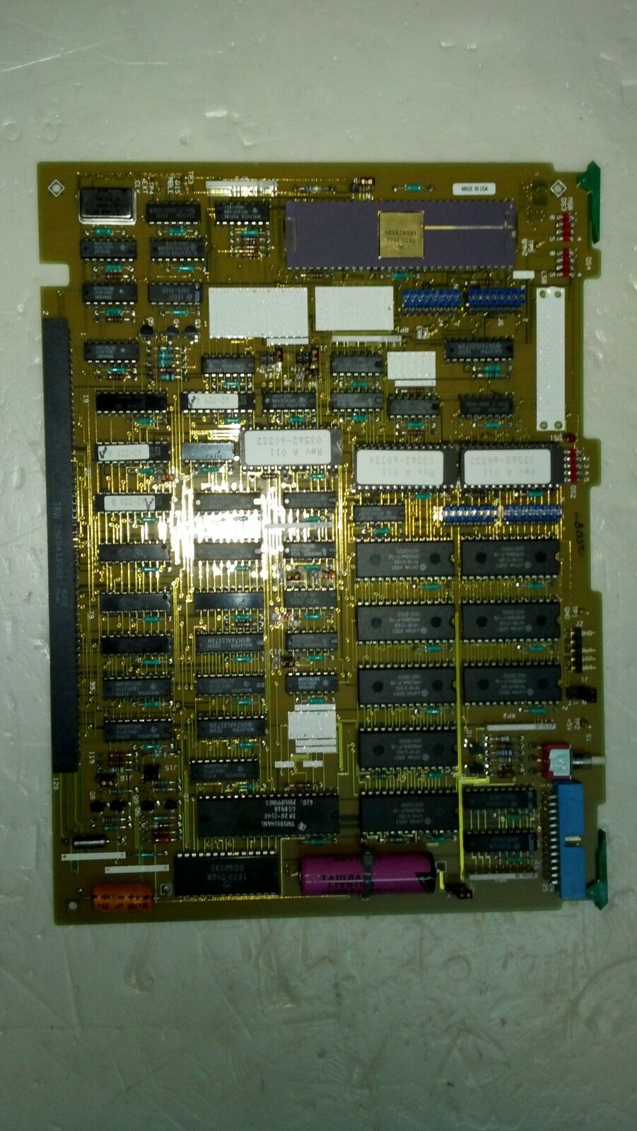

hallo Engelbert
sind die Prozessorkarten von dem HP3561 und dem HP3562 gleich?
Bei mir ist das Problem das auf dem Prozessorboard die ersten paar
Hundert milisekunden einige der 8 nebeneinander angebrachten LEDs
blinken und dann einige leuchten. Welche muss ich heute Abend noch mal
rausfinden.
Es leuchten weder LEDs auf der Frontplatte noch gibt es irgendwelche
Reaktionen auf Bedienung.
Das Displayist auch dunkel, jedoch zeigt das Display nach umstecken
einer Steckbrücke in den Testmodus ein Testbild zur Justierung der
Geometrie an.
Der Bildschirm selbst funktioniert also.
Der HP3561 hat doch noch eine Oszillografenröhre und keinen Monitor wie
der HP3562?
Ralph Berres
Ralph B. schrieb:> Der HP3561 hat doch noch eine Oszillografenröhre und keinen Monitor wie> der HP3562?
Der HP3561 hat auch einen Monitor mit magnetischer Strahlablenkung.
Ralph B. schrieb:> sind die Prozessorkarten von dem HP3561 und dem HP3562 gleich?
...glaub ich nicht (siehe Foto)
Gruß,
Engelbert
