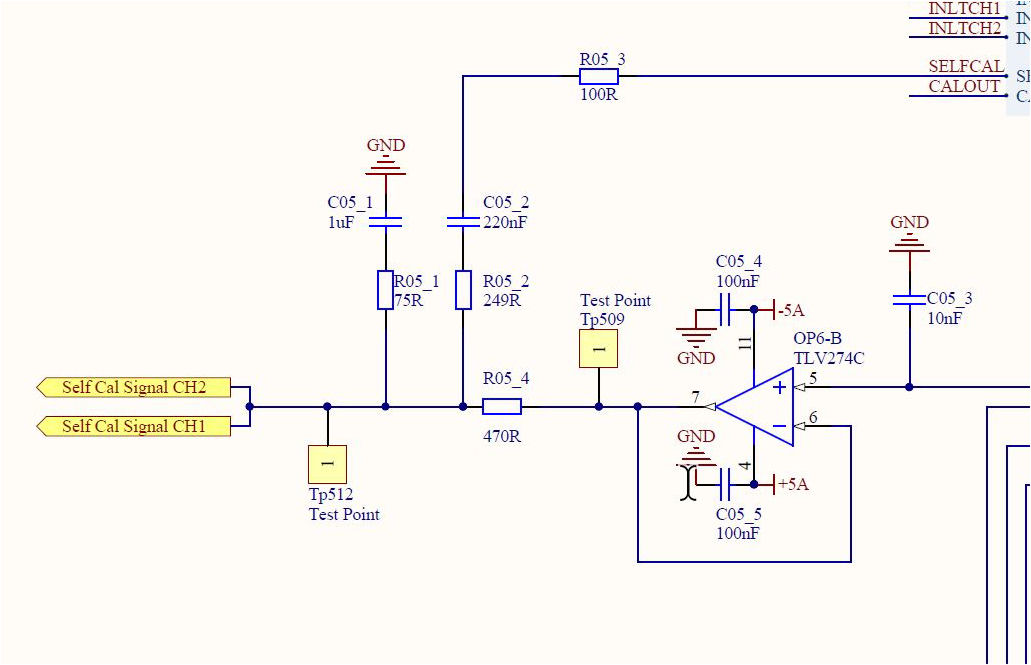

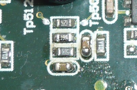

Kann mir jemand die Werte der in Bild 1 markierten Bauteile nennen
und/oder ein Foto davon machen?
Warum ich frage und nicht im Schaltbild der HW1007 schaue (1010 finde
ich nicht):
Da habe ich einige Unstimmigkeiten. Von TP509 geht es über R05_4 via 470
Ohm weiter was ok ist, was dann kommt irritiert mich. Von den zwei
anderen Widerständen, wovon einer in Bild1 nicht mehr lesbar ist, sehe
ich etwas wie 85* auf dem anderen Widerstand. Im Schaltbild ist da aber
nichts mit 85*, wovon ich einen Auszug in Bild2 habe. Weiter

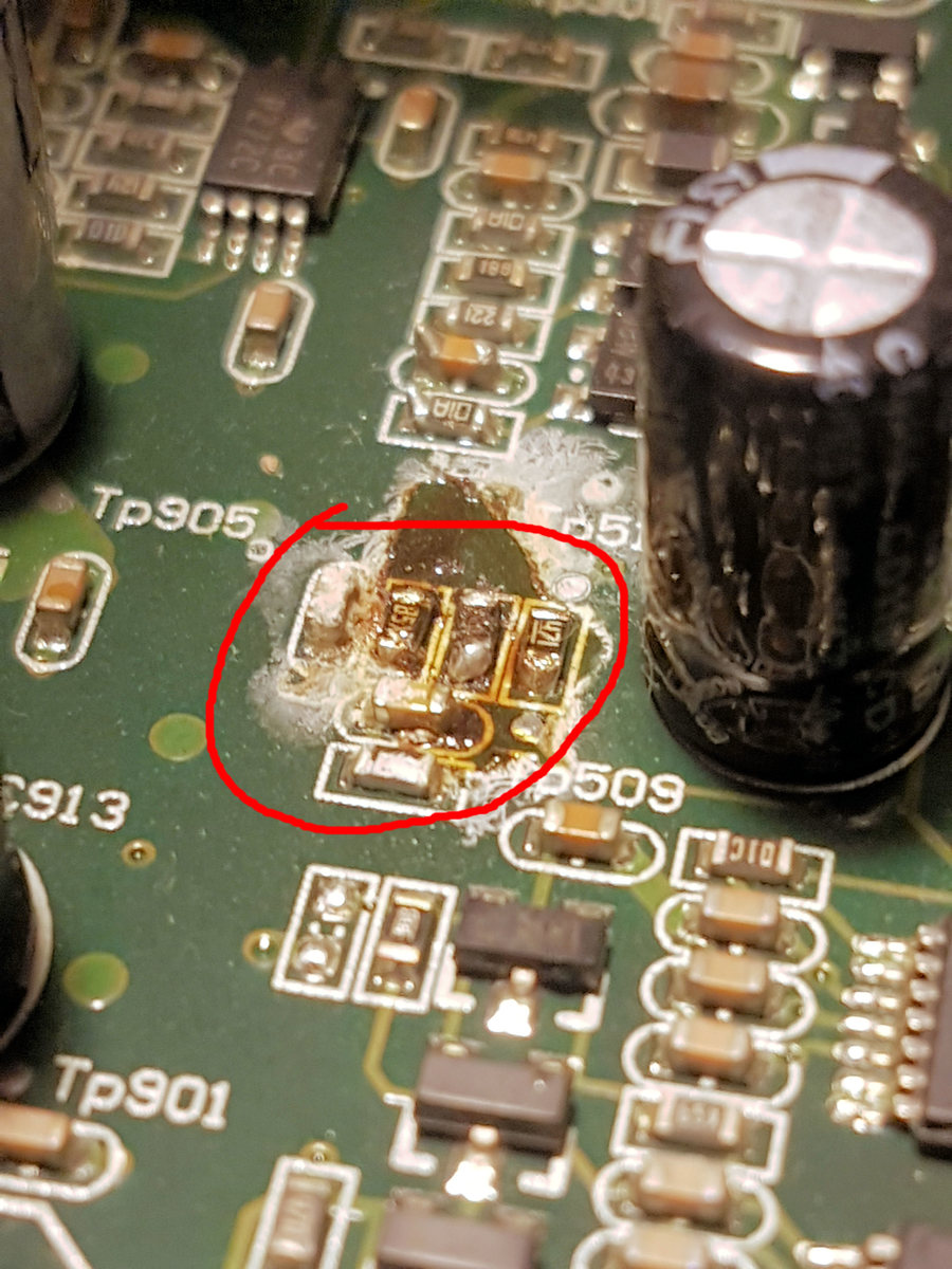

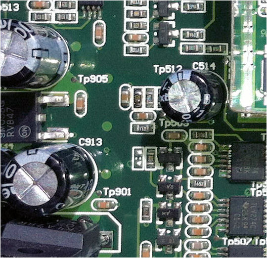

verunsichert mich Bild3, dies soll ein Foto der HW1010 sein und da sehe
ich etwas wie 39* und 05*, was wiederum zu nichts passt.

Geplant:
Reinigen und besagte Widerstände ersetzen, genau wie die Relais für die
Umschaltung (Kalibrierung) da der Schaden für mich nicht erklärbar ist.
Das jemand unsachgemäß gelötet hat ist offensichtlich, jedoch sieht das
Ganze für mich irgendwie „elektronisch abgeraucht“ aus. Womöglich gab es
da schon einen Schaden der repariert wurde und wieder aufgetreten ist!?
Keine Ahnung, darum denke ich es kann nicht schaden da etwas weiter
auszuholen damit das Gerät zuverlässig läuft.

Perfekt, vielen Dank für das Bild, mit lesbaren Zeichen fällt mir auch
gleich EIA wieder ein. ;)
471 = 470 Ohm
39A = EIA-96 = 249 Ohm wie im Schalbild ersichtlich
Der untere Widerstand mit den 58? ist mir noch ein Rätsel, aber ich
denke im ganzen passt es dann und ich kenne den Aufgedruckten Code
nicht.
Nachtrag:
Warum da 249 Ohm abrauchen ...?
Davon der C und 100 Ohm, da wird dann wohl doch jemand eine etwas heiße
Lötspitze verwendet haben.

Dirk B. schrieb:
> hinz schrieb:
>> 58C
> Jetzt ist es perfekt, dann kommt da ein 39,2 Ohm rein.
Doch ehr kOhm.
