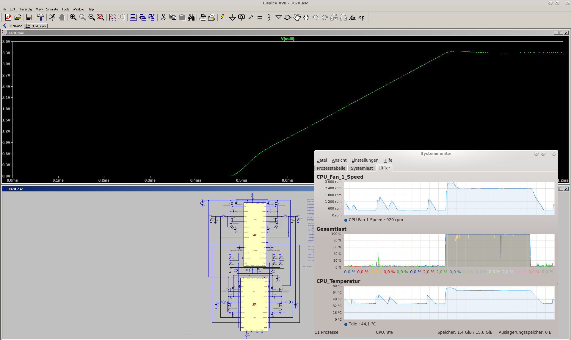

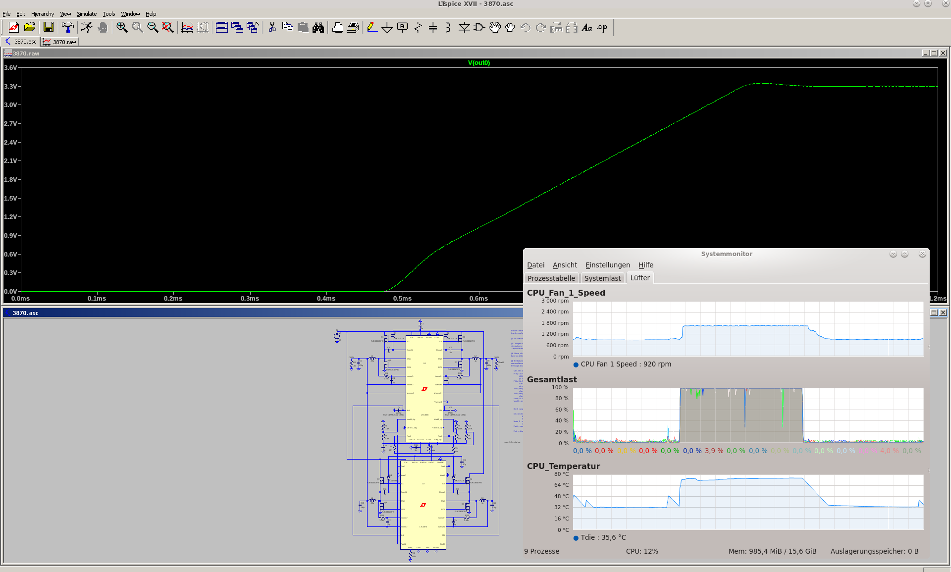

Hier mal ein Bild wie sich die Temperatur bei einem Ryzen 3700 mit dem
boxed Kuehler verhaelt wenn man LT-Spice mal die Datei 3870.asc (liegt
in Example) rechnen laesst. Das dauert dann 2min 25s. Beim 3950 wuerde
man da natuerlich noch mehr Speed erwarten.
Fuer den 3950 wird man sicher einen besseren Luefter brauchen. Ich bau
mir auch noch was anderes drauf! Ich finde es schon erstaunlich wie
schnell die Temperatur nach oben geht. Wobei die Lautstaerke des
Luefters noch akzeptabel ist. So schlecht ist der mitgelieferter Luefter
nicht.
BTW: Wer unter Linux die Temperatur eines neuen Ryzen auslesen moechte
muss entweder seinen Kernel patchen oder einen relativ neuen Kernel
verwenden!
Olaf

Vielleicht noch von Interesse: Ich habe gerade mein System vom
mitgelieferten boxed Luefter auf den Alpenfoen Ben Nevis (wird von der
ct gerne empfohlen) umgebaut.
Im Leerlauf dreht der Alpenfoen mit 970rpm, der boxed mit 430rpm. Trotz
der hoeheren Drehzahl ist der Alpenfoen aber wirklich komplett
unhoerbar, waehrend man den alten gerade noch so wahrnehmen konnte. Der
Unterschied ist aber vernachlaessigbar.
Unter Last (obiges LT-Spice Beispiel) steigert der Alpenfoen aber seine
Drehzahl nicht so stark. Er geht nur bis auf 1500rpm rauf. Dadurch wird
die CPU 5Grad waermer als mit dem mitgelieferten Kuehler. Dafuer ist der
Alpenfoen aber nicht so laut. So richtig beeindruckt bin ich vom
Alpenfoen jetzt nicht! Fuer den 16Kerner scheint mir das zu schlapp zu
sein.
Ich muss aber gleich nochmal ins Bios. Die modernen Boards bieten ja
bergeweise Einstellmoeglichkeiten fuer die Lueftersteuerung. Vielleicht
hab ich da noch was uebersehen...

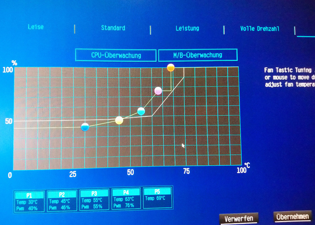

So, ich habe gerade noch etwas optimiert. Im Anhang mal ein Bild was
heutzutage so an Einstellmoeglichkeiten im Bios moeglich ist. Cooles
Ingenieurspielzeug. :)
Man kann im Bios mit der Maus die Kennlinie nach Wunsch verbiegen. Man
kann sich also so entscheiden ob man im Teillastbereich ein eher
waermeres aber dafuer leiseres System habe moechte und auch auf
spezielle Gegebenheiten des Gehaeuses Ruecksicht nehmen. Schon cool.
Unter Vollast wird/will man natuerlich immer maximale Drehzahl haben.
Dann noch mal ein Bild vom Alpenfoen unter Last.
Meine Meinungen zu dem Liebling der ct ist zwiegespalten.
Unter Teillast ist er besser wie ein boxed weil er leiser ist und vor
allem weil er nicht bei geringen Lastaenderungen schon sofort die
Drehzahl raufnimmt. Das System wirkt dadurch ruhiger/besser.
Unter Vollast ist er schlechter wie der Boxed von AMD. Fuer einen
16kerner wuerde ich den Alpenfoen nicht mehr verwenden.
Der Alpenföhn is auch viel zu klein für 105W+.
Der vorgeschlagene Noctua ist ein Doppeltowerkühler mit 140mm Lüftern,
der bläßt schon gut was weg.
Vor allem ist bereits ein Tower größer als beim ALpenföhn, dafpr kostet
er auch das 4 fache.
Bei meinem Asus Bretterl (prime350-plus) lässt sich vorher noch der
Drehzahlbereich der Lüfter testen für eine bessere Kurve.
Bzw das Brett hat mich dazu gezwungen, sonnst konnt ich nix Einstellen.
Dafür hab ich jetzt 520rpm idle und 650rpm auf vollgas.
Aber ich hab dem Mainboard auch gesagt, dass die CPU gerne 70° haben
darf.
Im Vollasttest sins 60°.
