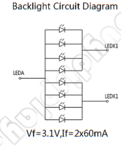

Gast #6032699
Max M. schrieb:
> Konkret geht es mir um die Pins 1, 2 und 3 (LEDA, LEDK1, LEDK2).
Dann ist doch alles prima, beschaltungstechnisch ist die
Hintergrundbeleuchtung wie zwei LEDs mit gemeinsamer Anode zu behandeln.
> Diese Pins werden außerdem noch auf Seite 7/24 erwähnt, dort mit der
> Überschrift "ER-TFT040-1 with Resistive Touch Panel Outline Drawing".
> Auf der Seite davor befindet sich die selbe Zeichnung nur "with No Touch
> Panel Outline Drawing" - aber dann ohne die Pins!
Außer der Maßzeichnung siehst du auf S.7/24 ganz rechts auch die
Schaltung "Backlight Circuit Diagram"

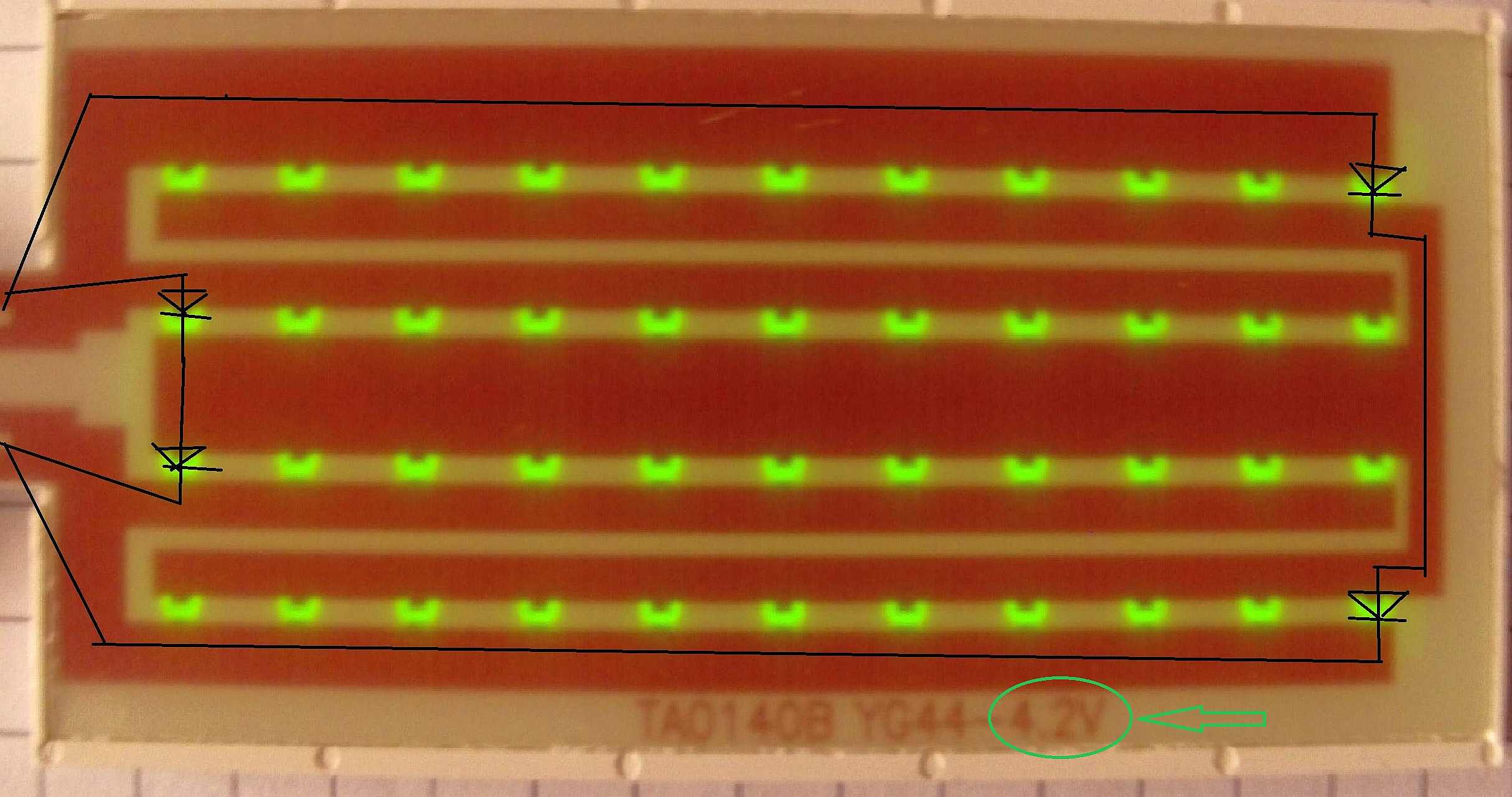

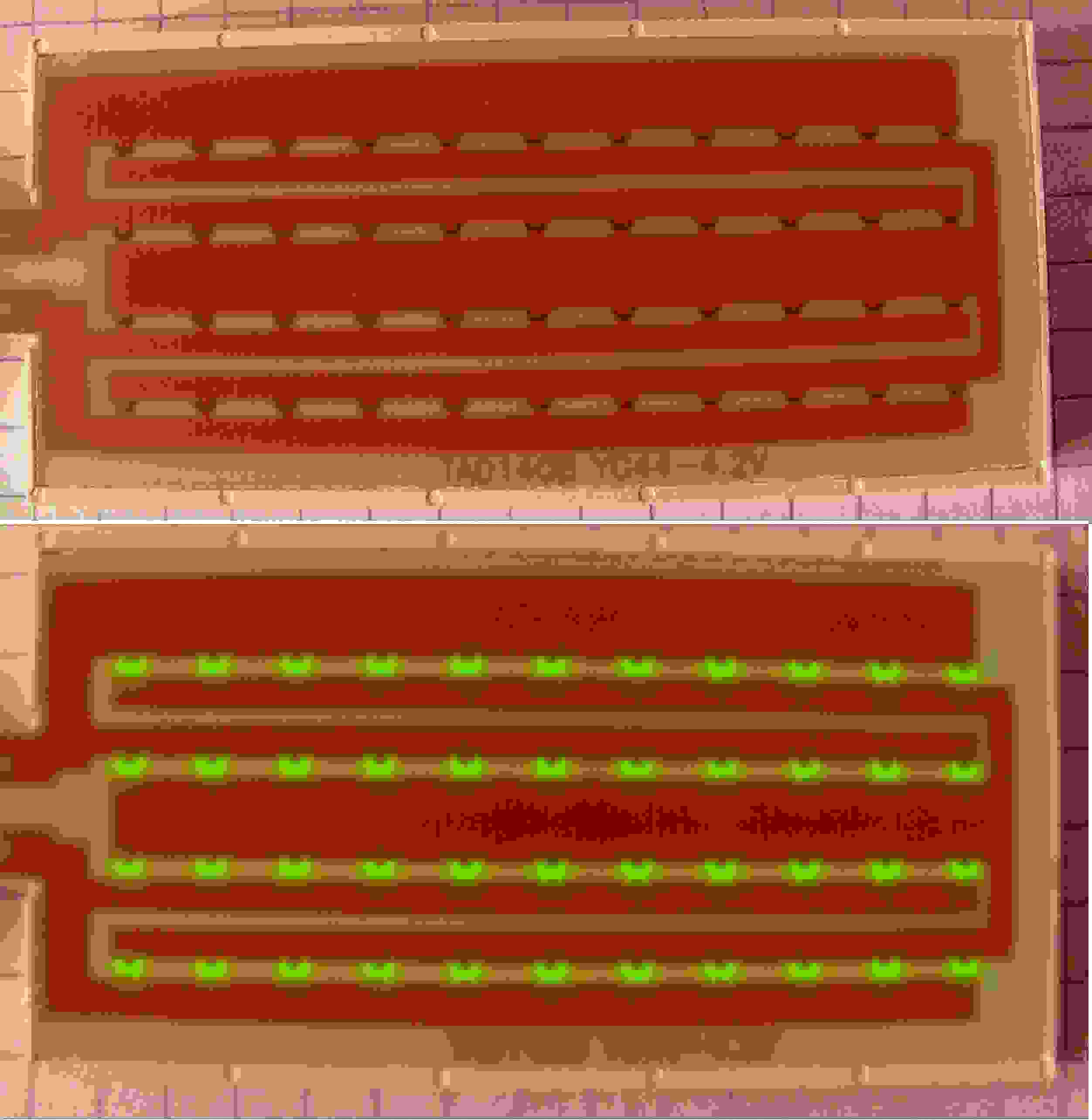

immer wieder diese ungenauen, nicht praxisbezogenen, ungefähren Angaben
in den Datenblättern.
Das führt ständig zu Missverständnissen, bis mir einmal der Kragen
platzte und ich ein LCD auseinandergenommen hatte:
Ergebnis:
Die meisten LCDs schalten LEDs einmal in Reihe, das heißt, die übliche
Flussspannung Uf wird addiert (ca. 1,2V hier laut Bild mal 2= 2,4V).
Dann werden mehrere (hier Dubletten) parallelgeschaltet, so dass der
Strom pro Kaskade malgenommen werden muss. Dabei ist die Anzahl der
Kaskaden nicht im Dabla angegeben. Musste ich selber rausfinden durch
nicht zerstörungsfreie Demontage.
So kommen die auf den Maximalstrom. Kleine Produktionstoleranzen
einzelner verbauter LEDs sind minimal.
Im Bild:
Oben aus
unten LED-Spannung angelegt.
Wie geht man in Deinem Falle vor?
Also, 5V Spannungsquelle.
Widerstand (1Watt) in Reihe langsam herantasten.
Erst 1 k, dann 470 Ohm etc.
Bis man den Eindruck hat, die LED-Helligkeit nimmt nicht mehr zu trotz
Verkleinern des Widerstandes.
So etwas nennt man wohl dann praktische "sukzessive Approximation ;-)
Dann schaust Du,
ob der Maximalstrom 120 mA nicht überschritten wird.
Laut Dabla.
ciao
gustav

Noch etwas:
Im Datenblatt Seite 7 ist nur das Prinzipschaltbild angegeben.
Nicht wie die einzenen LEDs nun praktisch verschaltet sind.
Es ist der Spannungsfall des UF-Gesamt und der Strom pro Auswahl
angegeben.
Man hat also unter Umständen zwei Widerstände nötig, wenn man umschalten
möchte.
Es ist pro Gruppe 60 mA als IF-Gesamt angegeben.
Um den korrekten Wert des Vorwiderstands pro Gruppe zu ermitteln,
müsste man die Prozedur oben für jede einzene Gruppe wiederholen.
Bei Parallelschalten beider Gruppen ergibt sich der Wert 120mA.
Dann ist nur ein Widerstand nötig.

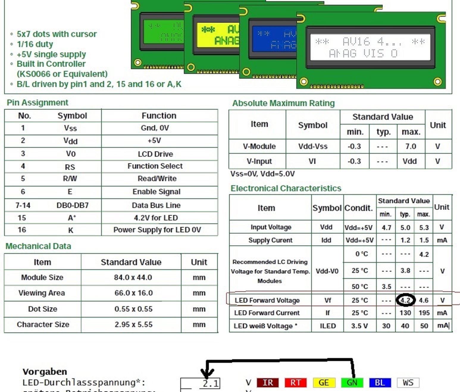

Theretisch kann man auch Wert ermitteln:
https://www.elektronik-kompendium.de/sites/bau/1109111.htm
Also ich bekomme bei 5V Betriebsspannung
Nach "meiner" Formel:
(Ub-Uf)/IF =
31,6 Ohm raus.
Der Wert ist mir zu niedrig.
Es sind im Dabla Werte angegeben, von denen man nicht weiß, ob es nun
ansolute Maximum ratings sind oder normale Betriebswerte.
Persönlich würde da pro Gruppe einen Widerstand nehmen, der etwas größer
ist.
ciao

Max M. schrieb:
> Warum empfehlt ihr 5V anzuschließen? Im Datenblatt sind 3.4V als Maximum
> für das Backlight angegeben.
Die 3.4V sind die Flussspannung der LED, nicht die Betriebsspannung für
die Beleuchtung. Die 5V sollen über einen VORWIDERSTAND angeschlossen
werden, um den Strom, der durch die LED fließt, zu stabilisieren.
Max M. schrieb:
> Es liest sich nun so, dass ich mit 2.8/2.9V nicht wirklich hinkomme mit
> dem Backlight - oder?
Richtig.
Mit 2.8V hast du bei eine blauen/weißen LED keine Chance.
Max M. schrieb:
> Ich versuche nur mich an die Angaben im Datenblatt zu halten und da
> stehen max. 3.4V für "Backlight Supply Voltage".
Siehst du die Widerstände im "ER-TFT040-1_RTP_Interfacing"-Dokument?
Wenn durch den Widerstand Strom fließt, entsteht ein Spannungsabfall.
Und um diesen Spannungsabfall muss die Versorgungsspannung größer sein,
als die V_f der LEDs. Die Angabe "Backlight Supply Voltage" ist
theoretischer Natur, weil du noch eine Spannungsreserve für die
Stromstabilisierung brauchst.
wie oben schon gesagt,
die Angabe im Schaltbild ist ein Prinzipschaltbild und gibt keinen
Aufschluss darüber, wie die Beleuchtung im Einzelnen nun realisiert
wurde.
Das Bildchen zeigt, wie das in der Tat aussehen könnte.
Reihen- und Parallelschaltung.
https://www.mikrocontroller.net/attachment/434702/LCD_Backlight_01_.jpg
Jetzt wird vom Hersteller nicht die UF von jeder einzelnen LED
hergenommen,
deswegen hatte ich oben ja ganz groß "ca." reingeschrieben.
Wobei "circa" etwas großzügiger ausgelegt werden sollte, als es einige
hier tun.
> Die blaue/weiße LED, die eine Flussspannung von nur 1,2V besitzt, muss
> wohl erst noch erfunden werden.
In die Formel von Elektronik-Kompendium kann man UF von 3,1 bzw. 3,4
Volt nicht einsetzen.
Diese Vorgabe existiert dort nicht.
Der Hersteller hat nämlich die Summe der UF angegeben und
missverständlicherweise auch noch als "Betriebsspannung" der LEDs
angegeben.
Viel Spaß noch.

Wolfgang schrieb:
> Eine Reihenschaltung kann es nicht sein. Die angegebene Flussspannung
> entspricht einer einzigen blauen/weißen LED.
sprechen wir jetzt von verschiedenen Displays?
Hier die für das "Bildchen" aus dem Datenblatt zu entnehmenden Daten:
Es ist offensichtlich eine Reihenschaltung zweier LEDs (als Array
parallel),
die die UF für grüne LEDs haben.
ciao
gustav
Was fehlt dir denn?
Was für Missverständnisse?
Karl B. schrieb:
> Um den korrekten Wert zu ermitteln,
Ja, für jede einzelne von den zwei.
Warum nicht? Das ist doch die Spannung laut Datenblatt.
Ob das nun die Summe aus mehreren LEDs ist oder nicht, macht für die
Beschaltung doch gar keinen Unterschied. Abgesehen davon sind 3,1 bis
3,4 V eine plausible Spannung für eine weiße LED. Mehrere in Reihe
kriegt man damit gar nicht hin.
> und missverständlicherweise auch noch als "Betriebsspannung" der LEDs
> angegeben.
3,2 bis 3,4 V sind als "Supply Voltage" unter der "Condition", dass der
Strom bei 160 mA liegt, angegeben. Die 3,1 V sind für den Strom von 60
mA, pro Strang, also insgesamt 120 mA.
Was ist daran missverständlich?
