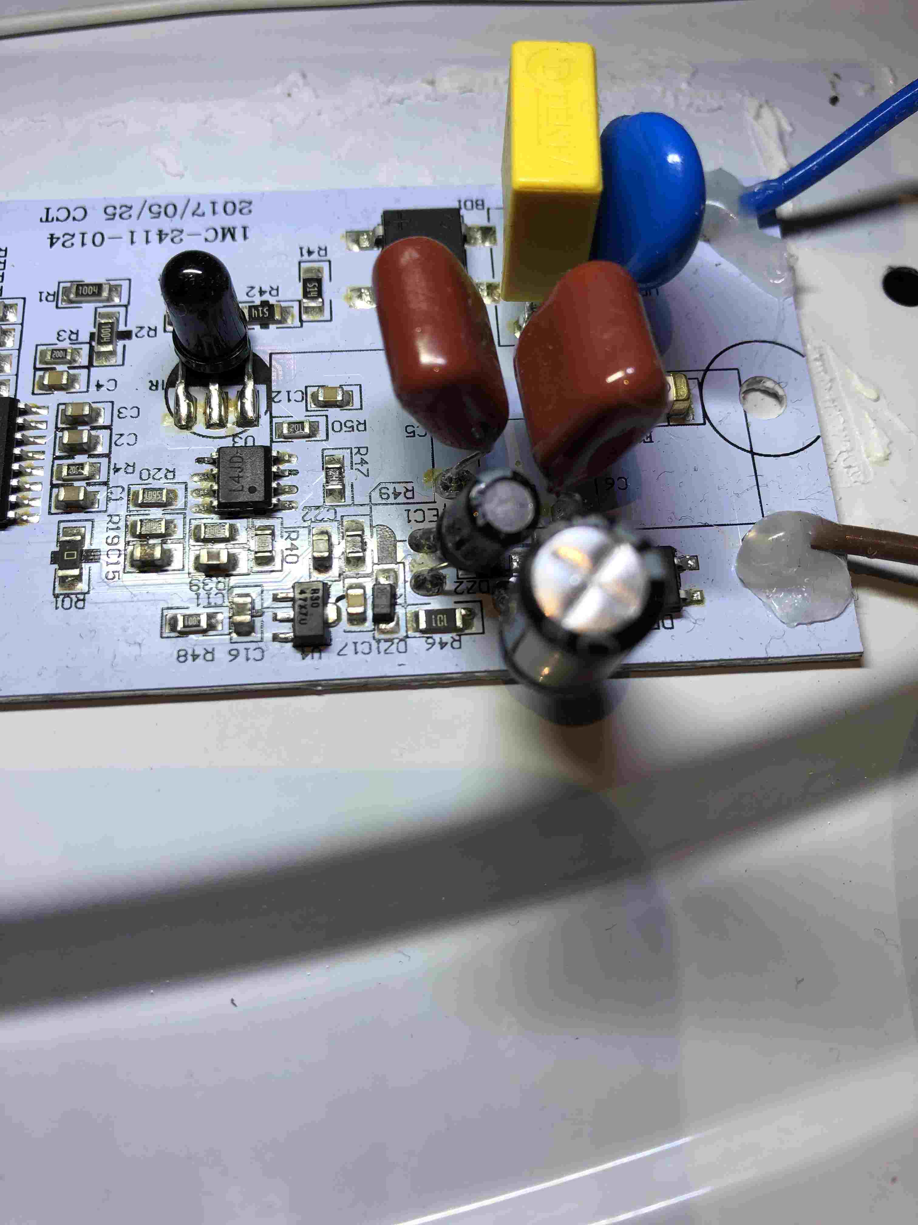

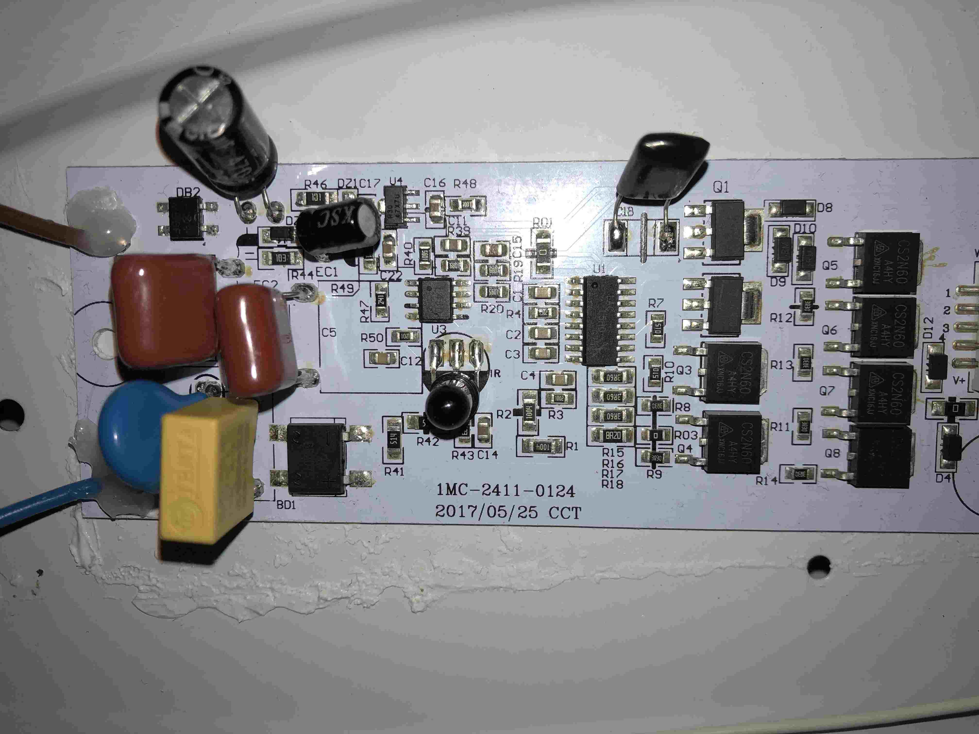

Hallo,die Leuchte Baujahr 2017 mit Fernbedienung,geht nicht mehr
einzuschalten,Led blitzen kurz nach einschalten über normalen
Lichtschalter an der Wand,funktioniert auch komplett ohne
Fernbedienung,das blöde an der Platine,man erkennt kaum die
Leiterbahnen,Ics sind durch den aufgedruckten Code nicht zu finden,soll
wohl so sein,teueres Wegwerfteil.

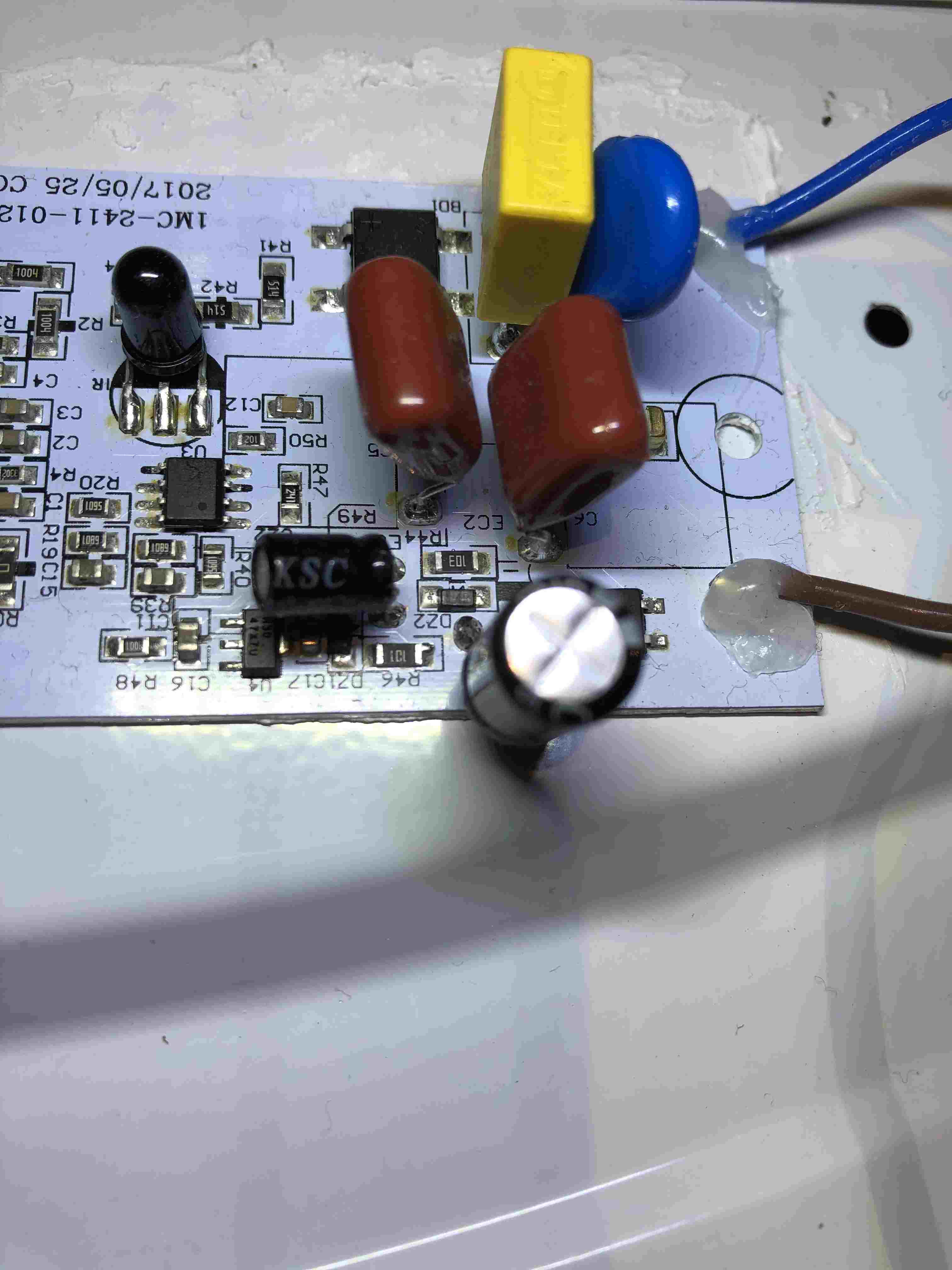

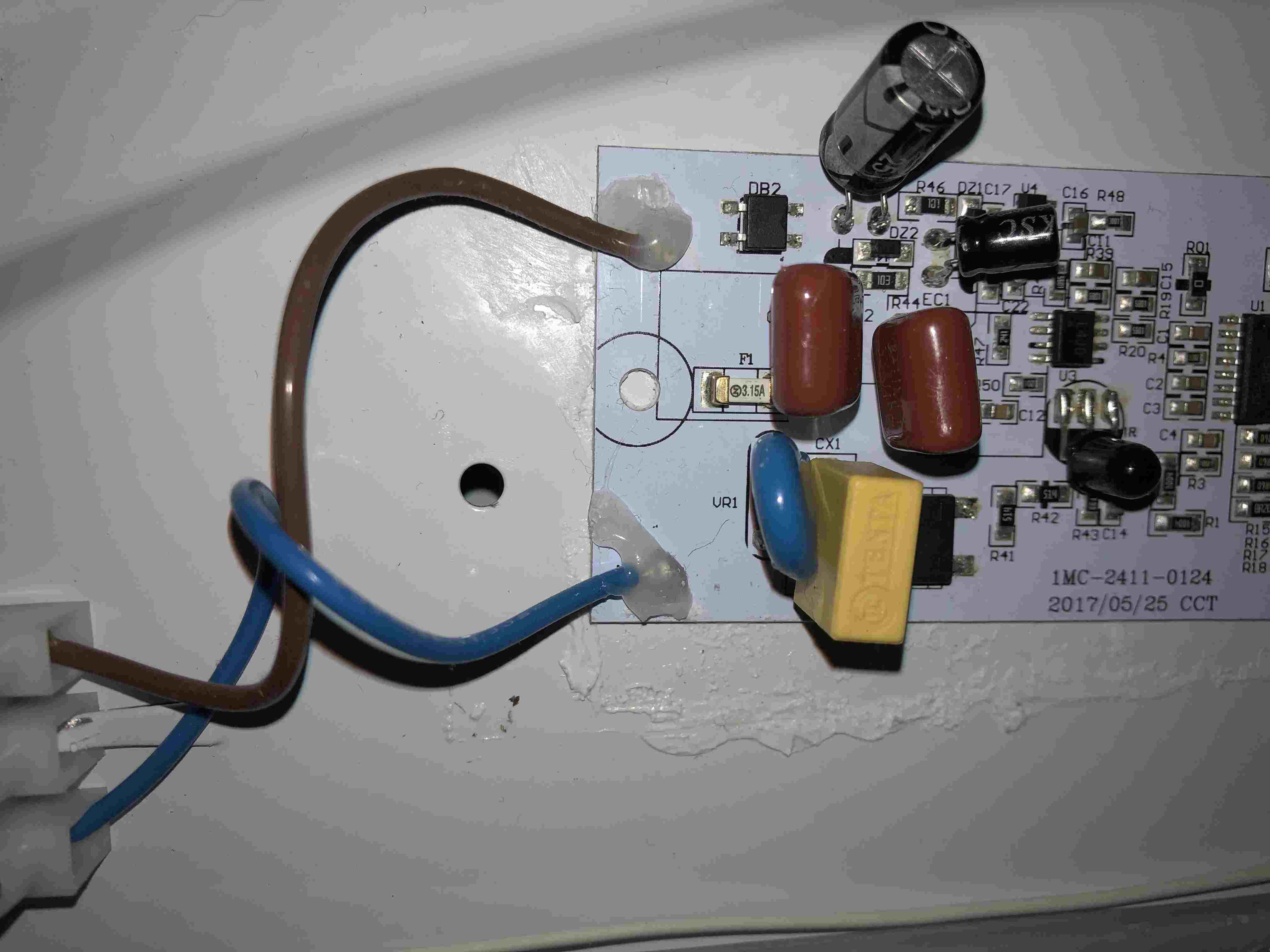

Ich hab an verschiedenen stellen Spannungen gemessen,
am Brückengleichrichter DB1 230V~ 260V=, DB2 4,6V~ 2,6V=.
Der Teil mit DB2 könnte ein Kondensatornetzteil sein, mit 2x 330nF 400V,
nach dem DB2 kommen noch 2 Z-Dioden DZ1 DZ2 mit Code 4R (6,2V?) und 5K
(5,1V?), ob die Daten der ZD stimmen??
Die Spannung vor und nach DB2 kommt mir zu niedrig vor.
Spannung über DZ1 1,6V , DZ2 nichts zu messen.
Ist eben schlecht zu sehen wie das ganzen verschalten ist.
Viele kann jemand helfen.
ACK, und die schuldigen Kondensatoren hast du ja schon identifiziert.

von Marco F. (marco_f753)
Danke erstmal für die Antworten.
@Klaus, das werde ich tun,die roten sind in reihe zum DB2,der gelbe ist
parallel zu DB1.
@Stefan,die Leuchte ist nicht von mir,ich sollte mal nachsehen was damit
ist,so als Hobbybastler wird alles versucht um Dinge zu reparieren,die
Sache mit anderen Netzteil wäre ne Idee.
@hinz, was ist ACK
Nochwas zur Sache Hobbybastler,ich betreibe die Leuhte über einen
Trenntrafo.

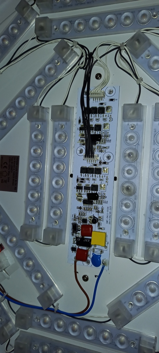

Wie wird dieser Flakscheinwerfer denn gekühlt???

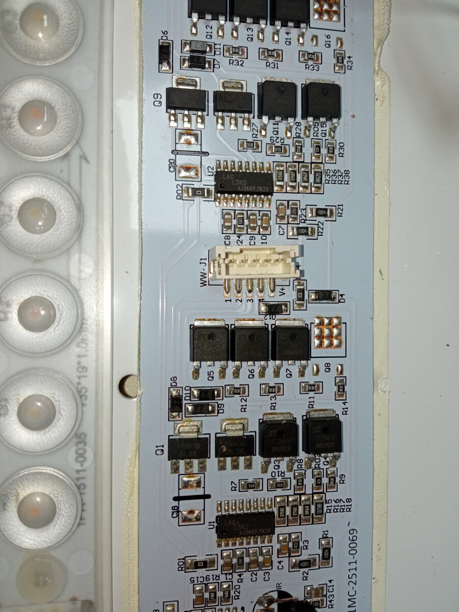

Marco F. schrieb:
> Gibt's noch Hinweise was ich versuchen kann?
Alles ist direkt am Netzt, keinerlei galvanische Trennung, also pass
auf.
- Spannung an den kleinen Elkos, einer oder mehr sollten die ICs
versorgen
- Bilder von den ICs, auf denen man die Beschriftung lesen kann
- Dioden, Gleichrichter und Mosfet (die DPAK) durchmessen, das geht
meist ohne auslöten sehr gut
Die platine sitzt auf einem Alublech und das ganze mit Wärmeleitpaste
auf dem Gehäuse.

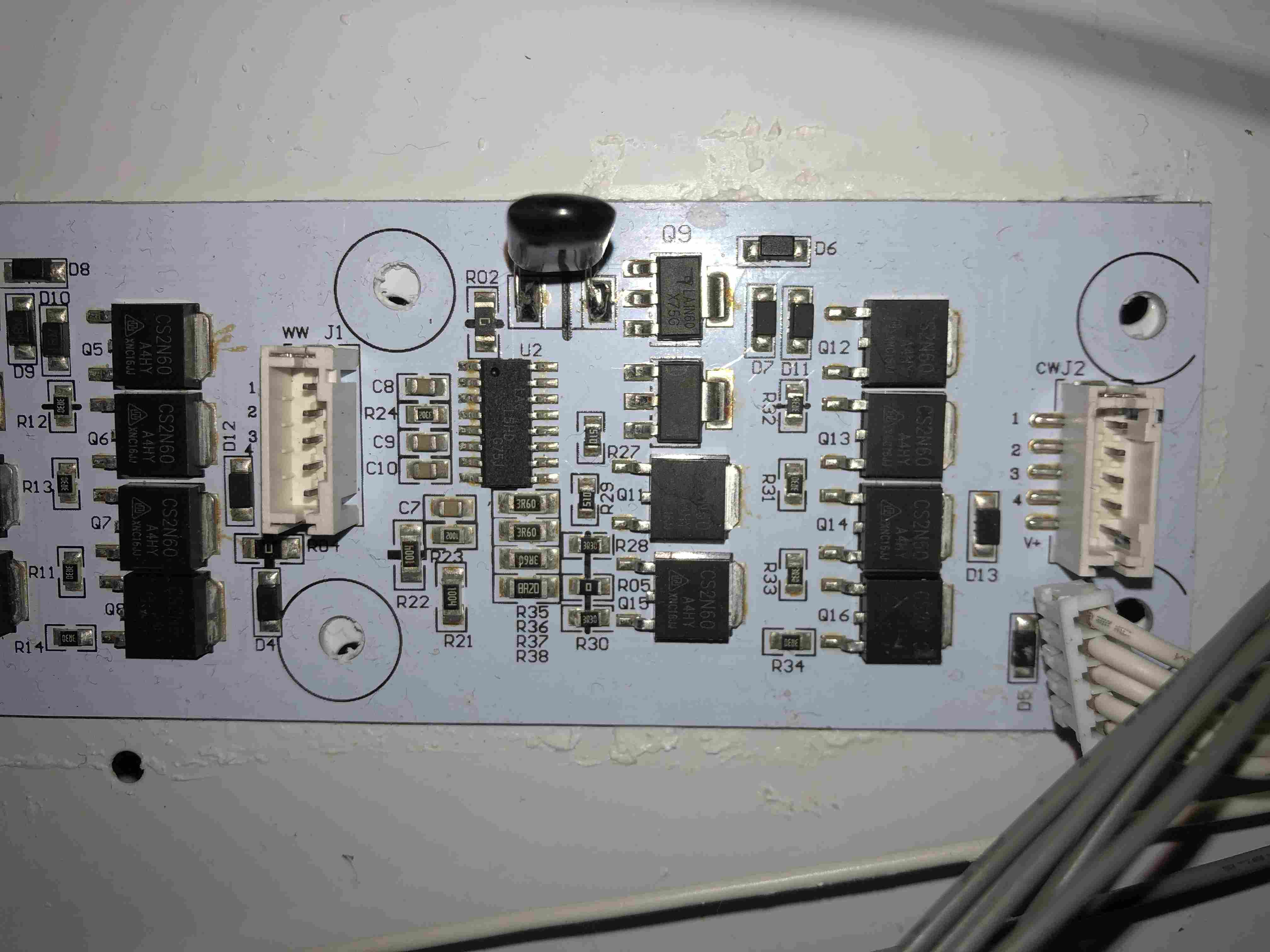

Auf den Bildern ist das ganz gut zu sehen.
Hallo, die Leuchte geht wieder, beide Z-Dioden waren defekt,  6,2V und
20V, aus der Kramkiste 2 DDR szx21 zum testen eingelötet,die bleiben
jetzt auch drin.
Danke für die Hinweise.

von Sebastian (Gast)
Ich sehe auf dem Bild nur DZ1 und DZ2. Das werden wohl die Übeltäter
gewesen sein.

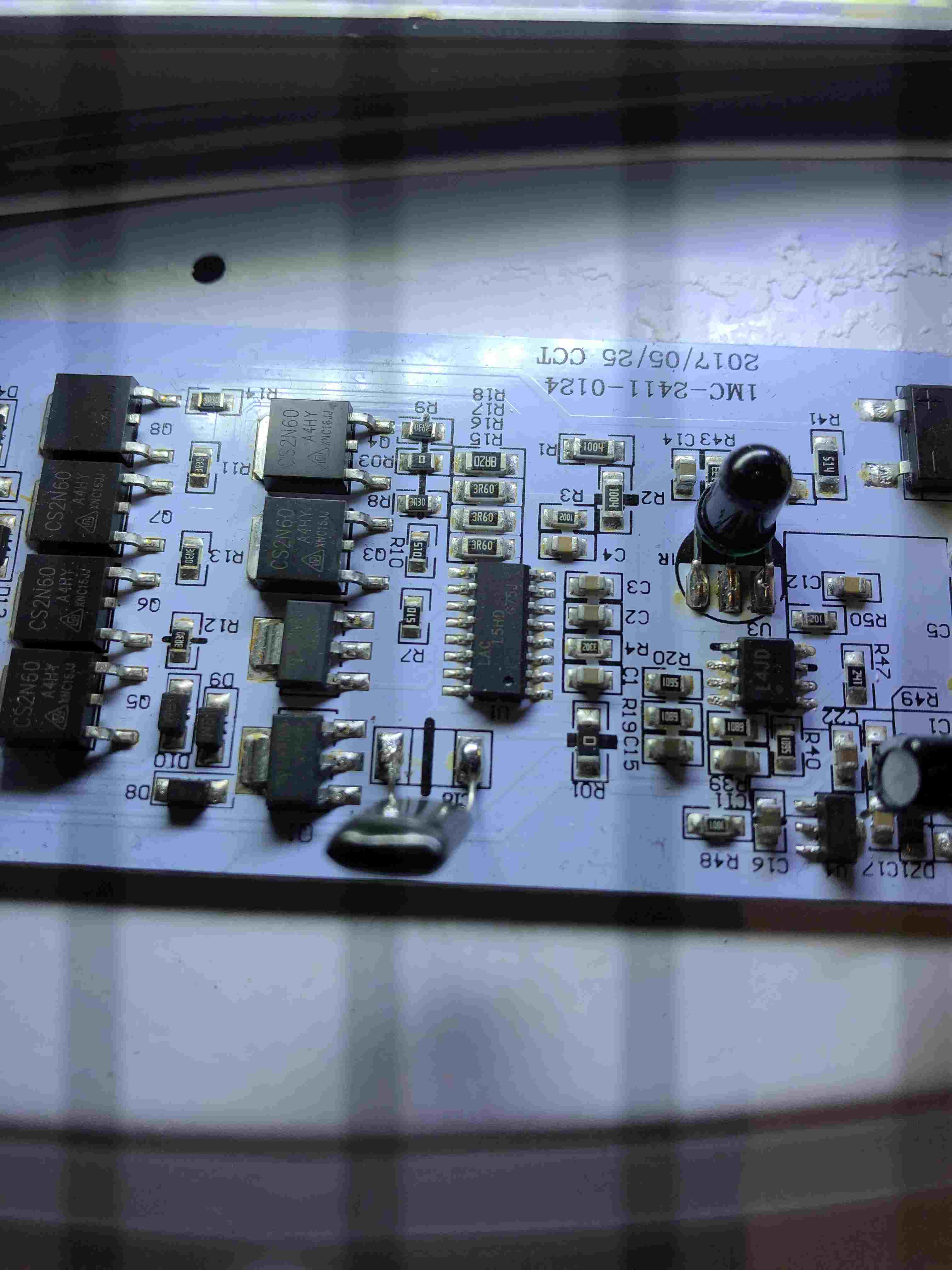

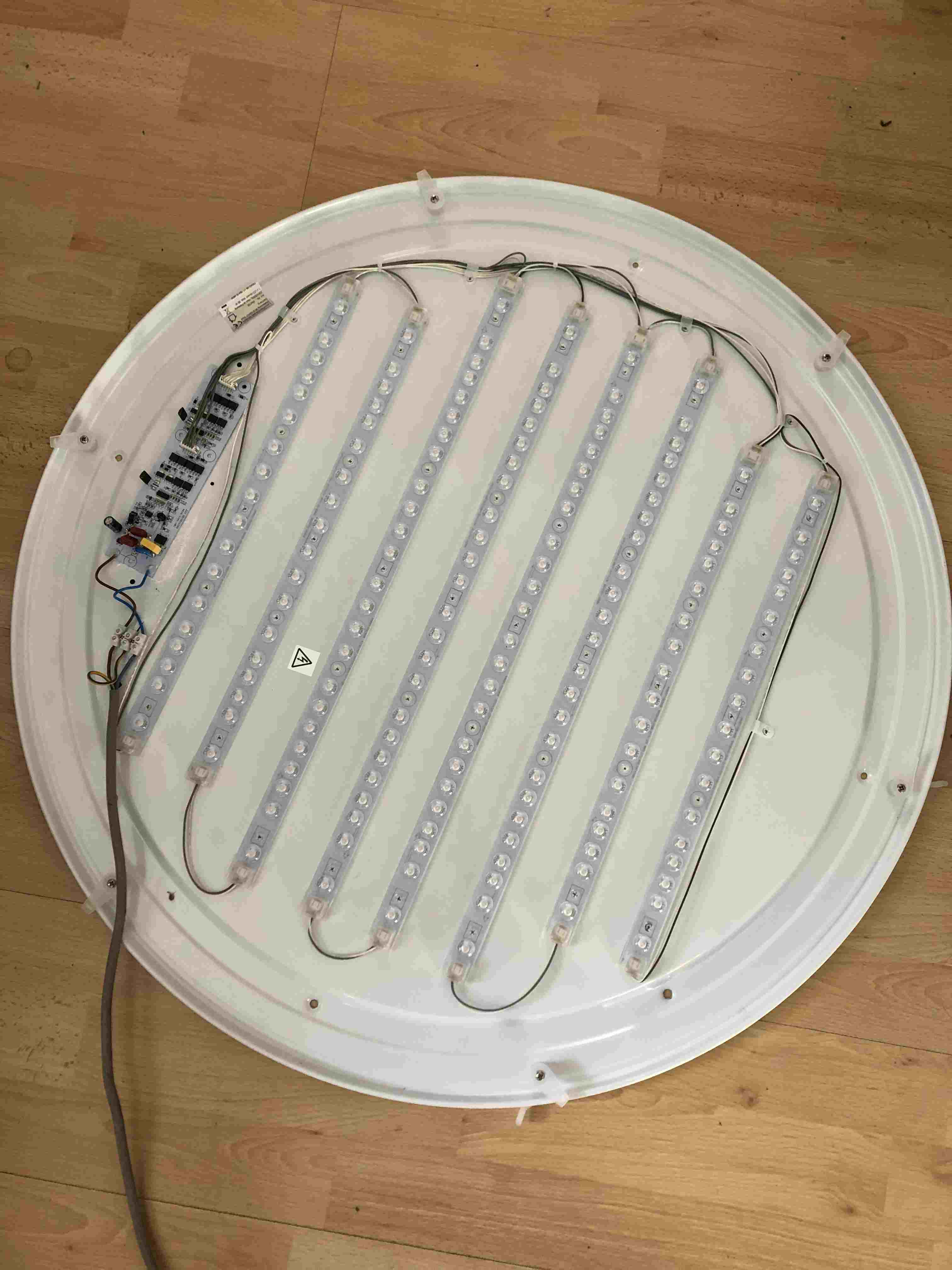

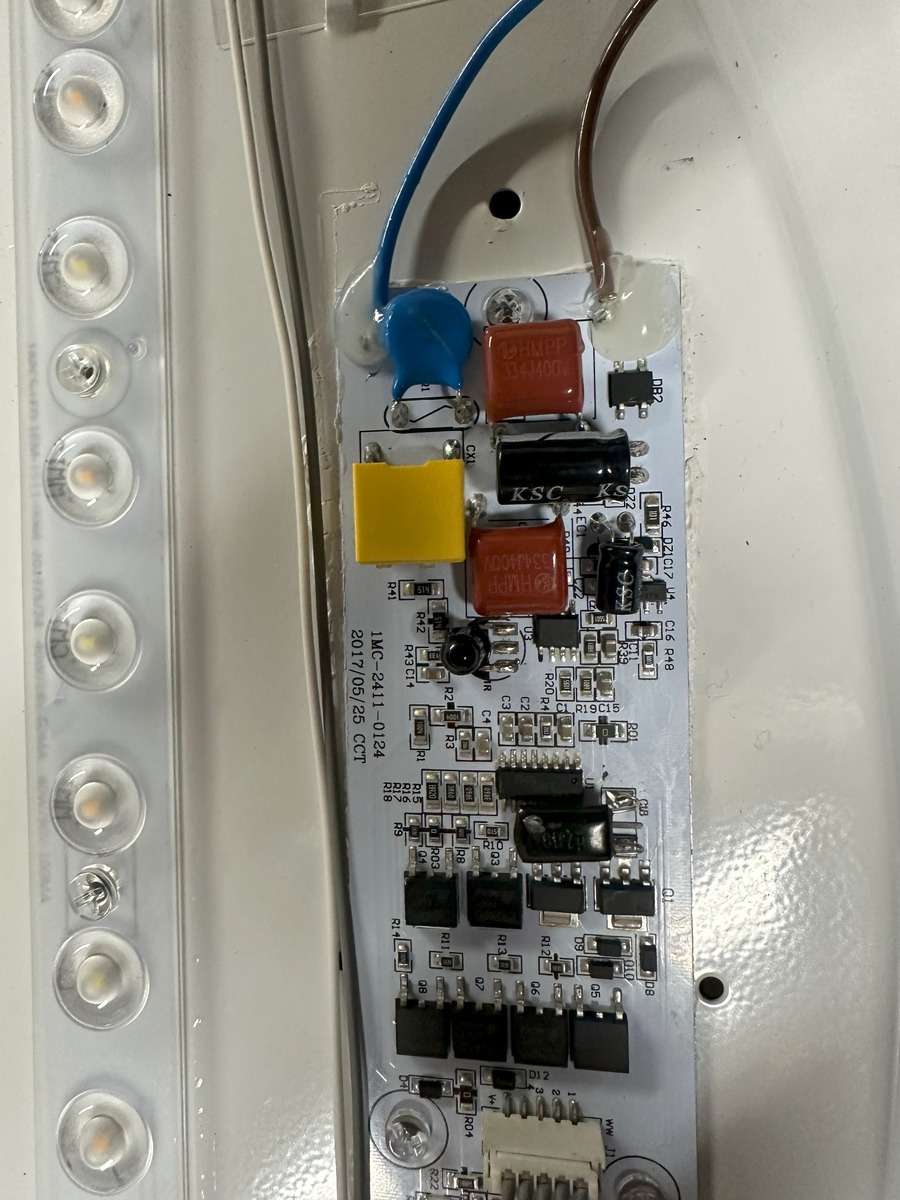

von Daniel (Gast)
Hi
Habe auf meiner 54watt deckenlampe die gleiche Platine. Beim Einschalten
leuchten ein paar LEDs dauerhaft aber nur schwach. Die DZ1 hat die
Bezeichnung 5k und DZ2 hat WA.
Die anderen Dioden sind geprüft und in Ordnung.
Die Kondensatoren waren bis auf den gelben in Ordnung dieser hatte nur
126 µF statt 220µF. Diesen habe ich getauscht der Fehler blieb der
gleiche.
Vielleicht sind bei mir auch die Z Dioden das Problem diese kann ich
nicht prüfen. Wenn das der Fall wäre sagt mir die Bezeichnung auf den
Dioden auch nicht viel.
Hoffe jemand kann mir helfen
Gruß Daniel
von Stefan F. (Gast)
Einige LEDs sind dunkel, die sind vielleicht durchgebrannt.

von Daniel (Gast)
@ Stefan  wie kann ich die einzelnen led Streifen testen ob sie
durchgebrannt sind ?
Kann ich dir ohne deren technische Daten nicht sagen. Im Prinzip musst
du einen Strom fließen lassen. Aber wie viel und bei welcher Spannung -
who knows?
Letztendlich lohnt sich der Aufwand nicht. Die Lampe wird dir immer
wieder kaputt gehen, weil sie schlicht zu heiß wird. Daran ändern auch
"stärkere" LEDs nichts.
Kaufe dir lieber eine neue Lampe und montiere sie dieses mal mit
Abstandshalter unter die Decke. Und: Je weniger Watt umso besser. Nimm
nur so viel, wie du wirklich brauchst.
Am Ende ist es immer eine Frage der Temperatur.
von Klaus R. (klaus2)
...die orangenen Leds sind tw durch - Braunfleckenktankheit.

billigen Kondensatoren.
Zudem halte ich 80W bei 162 LED für gelogen, das müssten 0.5W Typen mit
132mA sein, es ist schwer zu erkennen aber danach sehen sie nicht aus.
Du wurdest einfach nur gutgläubig beschissen, dir wurde mit
hochgelogenen Leistungsangaben minderwertiges Zeug aufgeschwatzt weil du
ja modern sparen wolltest.

Ok danke an alle für die Hilfe und Infos. Es sind noch mehr Leds mit
braunen Flecken somit ist die Lampe Schrott.

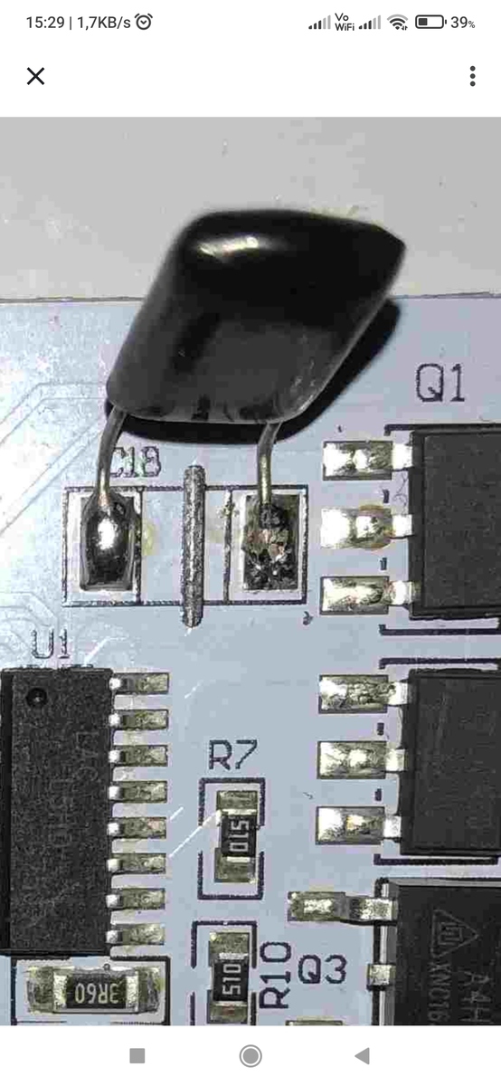

von Achim (Gast)
Moin in die Runde ,habe so ein Teil erstanden ,weiß aber nicht ob sie
jemals gebrannt hat ,es fehlt der Kondensator C 18 und es sieht so aus
,als ob er nie vorhanden war ,kann mir jemand den Wert nennen.L.G aus
dem Emsland
von Achim (Gast)
Achim schrieb:
> es fehlt der Kondensator C 18 und es sieht so aus,
> als ob er nie vorhanden war, kann mir jemand den Wert nennen
Auf den kopierten Foto fehlt C18 nicht.
Die Frage kann wohl nur jemand beantworten, der das gleiche Produkt
vorliegen hat.
Marco, kannst du nachschauen? Hast du noch Zugang zur Lampe?
Wahrscheinlich nicht, da du sie ja nur zur Reparatur bekommen hattest.

von Achim (Gast)
Danke für eure Hilfe ,das erste Foto war ein Screenshot ,hier kommt das
Original
Achim schrieb:
> hier kommt das Original
Offenbar ein anderes (nur ähnliches) Produkt. Da kann dir der Marco auch
nicht helfen. Vielleicht muss das sogar so sein (das C18 und C20 nicht
bestückt sind).
von Achim (Gast)
Danke

ich krame dies hier mal aus der Historie. Ich habe auch diese Lampe. 5
Jahre Garantie wird versprochen.
Nun recht pünktlich nach 5,5 Jahren geht nichts mehr richtig.
Konkret geht die Lampe nur noch ein wenig.
PEr ON auf der FB geht die Lampe mit ca. 50% der LEDs.
Sobald ist auf der FB etwas anderes drücke, geht alles aus.
Eigentlich war die Lampe recht nett hell und auch schön von der
Steuerung.
Ich mache mich mal dran zu messen.
Wobei ich denke, dass die fehlende Leistung an den Kondensatoren liegen
wird.
Hat jemand ne gute Quelle in 2024 dafür? Ich brauche ja keine 100.
Eine gute Quelle für popelige Folienkondensatoren in 2024? Wie wäre es
mit reichelt.de?
Klaus.
von Alex S. (snoopy74)
Hihi, ja die Standarddinger stimmt schon. Bei ali gibt es diese immer im
10er Pack.
Ich messe mal, was wohl defekt sein könnte.
