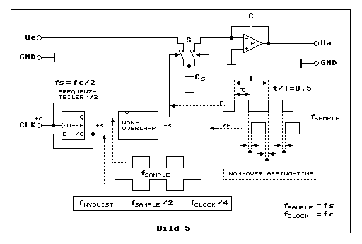

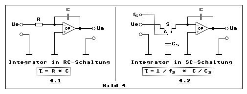

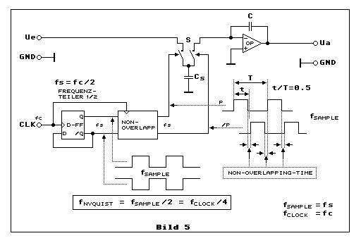

Harald W. (wilhelms) schrieb:
>Nun, bei Filtern kann man mit SC-Filtern statt RC-Filtern arbeiten.
Und was soll das bringen bezüglich Energieersparnis? SC-Filter variieren
die effektive C durch Umschalten mit entsprechendem ein/aus-Verhältnis.
Deren Sinn ist nicht die Energieeinsparung, die ohnehin nicht
stattfindet, denn das Kondensatorumladen bewirkt auch nur, das nur die
halbe Energie im C landet, und die andere Hälfte in all den parasitären
R, z.B. des Umschalters.
Eigentlich könnte man einen R wirklich nur durch irgendwas
schaltreglerartiges ersetzen, der einen R nachahmt, wenn es um
Arbeitspunkteinstellungen geht. Aber bei den Minibeträgen an Energie,
die sich damit einsparen liese, erscheint mir der Aufwand und
Platzbedarf ziemlich hoch ...

Thomas S. schrieb: > Hallo Harald, > > Das ist etwa gar nicht so widersinnig, wie man in Antworten liest. Hallo Thomas, eigentlich finde ich die Frage des TEs ziemlich sinnlos. Funktions- fähige Elektronikschaltungen gänzlich ohne Widerstände aufzubauen, halte ich für unmöglich. Um überhaupt irgendetwas sinnvolles zu diesem Thema zu schreiben, hatte ich mich an Deinen Artikel erin- nert. Ich glaube allerdings, das SC-Filter ziemlich aus der Mode gekommen sind. Ich habe lange nichts Neueres dazu gelesen. Inte- ressant daran ist allerdings die einfache Veränderung der Grenz- frequenz einfach durch Änderung der Steuerfrequenz. Vielleicht solltest Du hier mal den Link für Deinen Artikel eingeben für diejenigen, die SC-Filter noch nicht kennen. Gruss Harald

Harald W. schrieb: > Ich glaube allerdings, das SC-Filter ziemlich aus der Mode > gekommen sind. das denke ich auch. Das war eben eine Analoglösung, die durch Digitalfilter inzwischen abgelöst worden ist.
