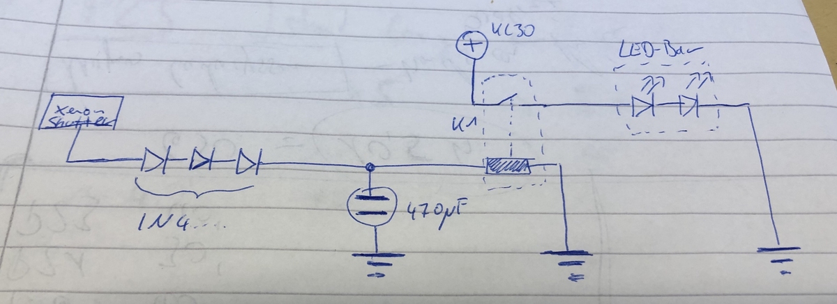

Also, ich habe ein Auto mit Bixenon Scheinwerfern. Das Fernlicht wird
hier durch einen Shutter ermöglicht, also eine Klappe die sich öffnet
und somit mehr Licht freigibt. Dieser Shutter wird mit einem PWM Signal
angesteuert, sobald der Motor läuft. Im Stillstand ist dies eine
konstante Spannung.
Ich möchte nun ein Zusatzfernlicht ansteuern (LED Leiste, da das
Serienfernlicht leider nicht reicht).
Dazu verwende ich ein handelsübliches Relais und das Signal vom
Fernlicht shutter. (Weil ich auch sonst nix anderes habe)
Da das Relais bei laufendem Motor anfängt zu brummen, dachte ich mir,
glätte ich doch einfach mal die Spannung mit nem 470müF. Damit die
Bordelektronik davon nichts mitbekommt habe ich eine Diode
vorgeschaltet:
Signal vom
Fernlicht-----I>I-(Diode)---Kondensator(Plus)--Relais---------Masse
Kondensator (Minus)------Masse
Soweit so gut, die Schaltung funktioniert und tut was sie soll. Leider
jedoch auch noch etwas mehr. Wenn ich das Auto starte (also die
Xenonlampen starten) blinkt die Zusatzlichtleiste (Das Relais schaltet
mehrfach durch). Leuchten die Lampen mit voller Helligkeit hört das
wilde blinken auf. Dann blitzt das Licht nur einmal kurz alle 2:40min
auf. (Das Relais schaltet).
Fehlersuche:
Entferne ich nur den Kondensator aus der Schaltung, hört das
willkürliche Blitzen auf (Funktioniert nicht bei laufenedem Motor da PWM
dann beginnt)
Entferne ich das Relais, blitzt nichts (Kein Schaden an der LED
Lichteiste)
Messe ich die Spannung am Eingang des Relais, so sehe ich dort auch
tatsächlich eine Spannung wenn das Realais schaltet (Keine Induktion,
beschleuningung beim fahren, oä)
Kappe ich die Ansteuerung vom Fernlichtshutter, ist das blinken auch
weg. Der Fehler hängt also irgendwie mit diesem Kabel und dem
Kondensator zusammen.
Ohne Kondensator kann ich keine Spannung alle 2:40min messen.
Wenn alles angeschlossen ist, liegen am Fernlichtsignal 250mV an. Ziehe
ich das Relais raus, liegen 0V an.
Ich habe ein Relais mit und ohne Freilaufdioden probiert. Mit
Freilaufdioden habe ich kein flackern/blinkern beim start der
Xenonlampen. Dennoch alle 2:40min.
Ich bin ein wenig verzweifelt, was passiert denn da? Und wie kann ich
das lösen?

Michael H. schrieb: > Ich habe gerade nochmal eine Diode zwischen Relais und Masse gehängt, > leider ohne jeglichen Erfolg. Kann ja nix bringen oder? Kannst du mal einen Schaltplan zeichnen. Wortbeschreibungen von Schaltungen vernachlässigen meistens Informationen. > Jedoch mit einem witzigen Effekt beim basteln. Ich hatte die > Masseverbindung des Kondensators gelöst. In dem Moment asl ich sie > wiederherstellte, schaltete das Relais kurz durch. Also muss sich der > Kondensator aufgeladen haben- mit nur einem angeschlossenem Pluspol?! Du musst dich von der vereinfachten Modellvorstellung verabschieden, dass ein Kondensator nur ein Energiespeicher ist. Für einen kurzen Moment nach dem Einschalten ist der Kondensator wie ein Kurzschluss die dein Relais vermutlich zum Anziehen bewegt.

Du musst verhindern das ein sehr kurzer Puls dir den Kondensator voll machen kann. Die Folge davon ist, das dein Relais mit der Energie aus dem Kondensator anzieht obwohl der Ansteuerpuls schon lange vorbei ist. Lösung: Widerstand zwischen Shutter und Diode. Startwert grob 20 Ohm. (10...40) je nachdem was grad zur Hand ist. Dann muss ein Puls mindestens 10ms haben damit das Relais schaltet. Viel Erfolg Hauspapa
Ich denke auch, dass ein zusätzlicher Widerstand die Lösung sein könnte. Ursache für den Impuls dürfte eine Diagnosefunktion des Steuergeräts sein, das regelmäßig schaut, ob der Shutter elektrisch noch dran hängt und ihn dabei so kurz ansteuert, das er nicht auslöst. Ralf
#6034102
Jahaaaa- deswegen wurde es auch etwas besser als ich drei anstelle von einer diode verwendet habe. Das klingt logisch. Ich krame direkt mal in der widerstandskiste :-) danke!

Ja- ich kann ohne motor fernlicht anmachen, und dann ists eine konstantenspannung- wenn die klappe offen ist:-) Aber: ein 26Ohm Widerstand vor sie ganze Schaltung hats gelöst! Vielen Dank! Jetzt klappts! ..und wäre sogar TüV konform...
