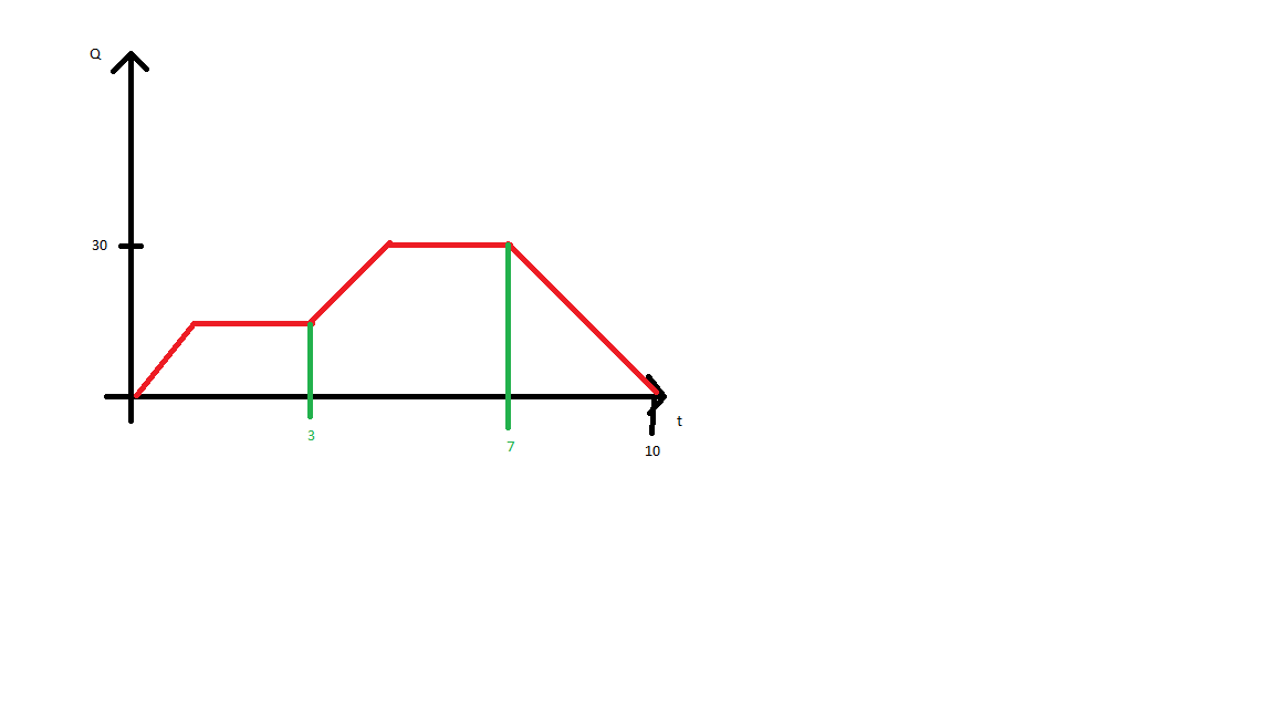

Hallo Leute,
ich habe ein Diagramm gegeben wo die Ladung Q über die Zeit t
aufgetragen wurde.
Nun soll ich den Strom zu bestimmten Zeitabschnitten bestimmen.
Ich habe versucht das ganze über das Integral zu machen, doch das ist
mir nicht gelungen.
Formel: Q = I*t umgeformt nach I = Q/t
Wie mache ich das?

Q ist bei allen waagerechten Abschnitten konstant.  D. h. der Strom ist
0.
Im Abschnitt 7 bis 10 fällt Q linear von 30 auf 0. Der Strom ist
konstant. Welcher Strom muss fließen, damit die Ladung Q von 30 auf 0 As
in 3 s fällt?

Der Kondensator hat eine Ladung Q von 30 As die in 3 s abfließen.
30 As / 3 s = 10 A
Gast #6033909
I = dQ / dt
Hier ist die Funktion abschnittsweise linear, daher ist I
abschnittsweise konstant.
Für den Abschnitt 7-10s:
I = delta Q / delta t = -30As / 3s = -10A

O.K.
Somit hast du einfach: I = delta Q / delta t = -30As / 7s-10s = -10A
-10A haben wir, da sich der Kondensator ab 7s entladen würde.
Somit kann ich beim aufladen auch mit: I = delta Q / delta t rechnen.
Also ist im Abschnitt: 0s bis 1s der Strom I =  20C / 1s = 20A
So müsste es passen?

Leider wieder nicht ganz korrekt. Deine Berechnug würde schließlich +10A
ergeben.
Es muss lauten: I = delta Q / delta t = (0As - 30As) / (10s - 7s) =
-30As / 3s = -10A
Bei einer Differenz wird immer Endwert - Startwert gerechnet. Dann passt
auch das Vorzeichen.

Und für die geraden Stücke wie z.B. 1 bis 3 müsste ich jetzt mit:
I = Q / delta t rechnen.
Strom ist ja hier konstant, da sich Q nicht ändert.
Die differenz bei der Zeit brauche ich aber noch.
I = 20C / (3s - 1s) = 10A

Nöö, es gilt weiterhin I = delta Q / delta t.
Für den Abschnitt 1-3s also:
I = (20As - 20As) / (3s - 1s) = 0As / 2s = 0A.
Da ist der Strom halt konstant 0A. Was sollte auch sonst das Ergebnis
sein. Wenn die Ladung konstant ist bewegen sich wohl keine
Ladungsträger. Also kein Strom.
