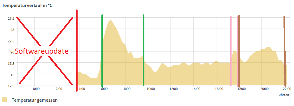

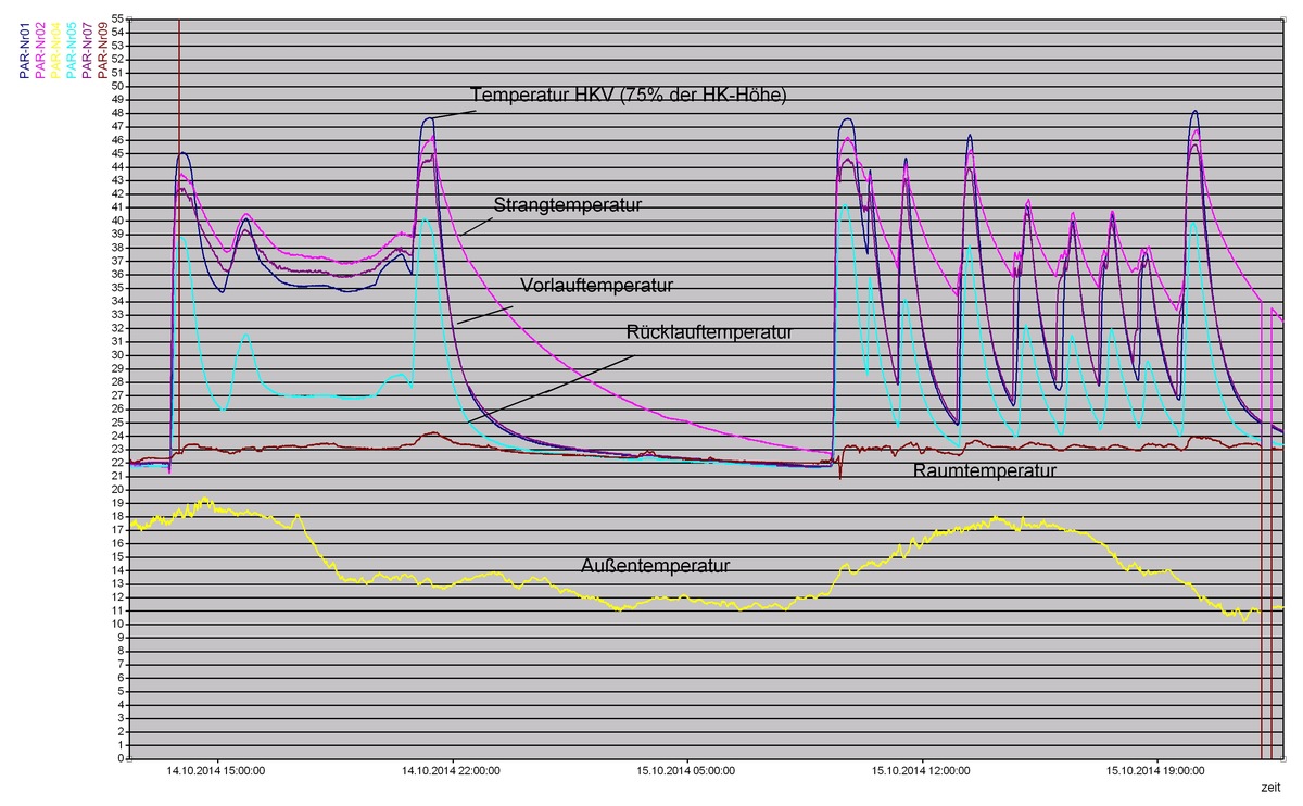

Martin S. schrieb: >Der Tipp war tatsächlich sehr gut. > Ich bin sehr positiv überrascht. Mich würde interessieren, wie die Regelkurve mit diesem Heizkörperthermostat aussieht und welches Ventilunterteil verwendet wurde.
wolle g. schrieb: > Martin S. schrieb: >>Der Tipp war tatsächlich sehr gut. >> Ich bin sehr positiv überrascht. > Mich würde interessieren, wie die Regelkurve mit diesem > Heizkörperthermostat aussieht Vor 4 Uhr lief ein Softwareupdate (die Heizung ist bis 6 Uhr aus). Um 6 Uhr hat die Heizung eingeschaltet. Warum die Temperatur angeblich bis 27 °C aufgeheizt haben sollte, verstehe ich nicht. Vermutlich muss ich den Offset nochmal anpassen; der scheint nicht zu stimmen. Um 9:30 hat die Heizung wieder in den reduzierten Betrieb geschaltet. Um 17:30 hab ich den Boost aktiviert (Ventil macht für x-Minuten [einstellbar] voll auf), hier 15 Minuten. Um 18:00 hat war die erhöhte Raumtemperatur mit 21°C eingestellt. Ab 22:00 Uhr wieder reduzierter Betrieb. Schön kann man auf der Kurve die Nachheizzeiten der Heizung sehen. Wenn die Ventile aufmachen, fällt die Heizungstemperatur stark ab, da die Heizung nur etwa 50-60 Liter Nettovolumen hat. Es dauert dann eine ganze Weile, bis die Heizung wieder Wärme nachgeschoben hat (trotz 18 kW Brenner). Man sieht auch sehr schön, wie schnell die Temperatur in einem unisolierten Bungalow abfällt. Über nacht sinkt sie, bei aktuell -3°C Außentemperatur auf etwa 14°C ab. Diese Differenz muss natürlich erstmal nachgeschoben werden; daher auch die starken Einbrüche. Was das Thema isolation angeht: Da bin ich aktuell dran, mit dem Vermieter zu klären, ob es tragbar ist, eine derartige Energieleiche für so viel Geld zu vermieten. > und welches Ventilunterteil verwendet > wurde. https://www.conrad.de/de/p/danfoss-013g0033-ra-n-15-ventilgehaeuse-1561836.html?WT.mc_id=google_pla&WT.srch=1&ef_id=CjwKCAiA8qLvBRAbEiwAE_ZzPTzbi4_DfCA4XKUX7WFtTj4kbhQw4VIOUT69BEds-yqCGCKvuaKw3xoC7q8QAvD_BwE:G:s&gclid=CjwKCAiA8qLvBRAbEiwAE_ZzPTzbi4_DfCA4XKUX7WFtTj4kbhQw4VIOUT69BEds-yqCGCKvuaKw3xoC7q8QAvD_BwE&hk=SEM&s_kwcid=AL!222!3!395031129340!!!g!!
Martin S. schrieb: > dass die Thermostate > am Heizkörper nicht richtig funktionieren. Martin S. schrieb: > Leute was sollen die Diskussionen? > > Es geht hier um Heizkörperthermostate mit Raumfühler und Funklösung. wolleg schrieb: >Martin S. schrieb: >>Der Tipp war tatsächlich sehr gut. >> Ich bin sehr positiv überrascht. >Mich würde interessieren, wie die Regelkurve mit diesem >Heizkörperthermostat aussieht und welches Ventilunterteil verwendet >wurde. Martin S. schrieb: > Schön kann man auf der Kurve die Nachheizzeiten der Heizung sehen. Wenn > die Ventile aufmachen, fällt die Heizungstemperatur stark ab, da die.... Das ist nicht ganz das, was ich sehen wollte. Mir geht es vor allem darum, zu sehen, wie gut das "angegebriesene" (sehr positiv überrascht) Thermostatventil arbeitet. (Regelkurve) Als Beispiel ein Diagramm, welches diese Regelkurven zeigt. Mir ging es damals bei der Erstellung des Diagramms darum, den Unterschied zwischen mechanischem Thermostatkopf mit Dehnungskörper und einem Funkthermostatkopf herauszuarbeiten. Links: "normaler" Thermostatkopf, rechts Funkthermostatkopf Beide Köpfe befanden sich auf demselben Ventilunterteil (vom Aussehen, wie Dein Danfossventil) Mein Fazit: Die Funklösung zeigt sogar ein schlechteres Regelverhalten als die stinknormalen Köpfe. Wer Wert auf ein gutes Regelverhalten legt, sollte sich zuerst mit der Ventilkennlinie des Ventilunterteils auseinandersetzen. Eine zum Heizkörper passende Ventilkennlinie wäre die Proportionalkennlinie (passender Regelkegel). Gibt es leider heute nicht mehr. Warum? Auf der Spielwiese für Funkthermostatventile gibt es m. E. noch genügend ungelöste Probleme.
wolle g. schrieb: > wäre die Proportionalkennlinie Korrektur: es muss "gleichprozentige Ventilkennlinie" heißen
