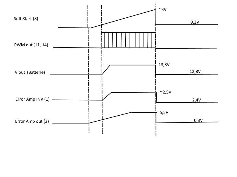

Mit dem Oszilloskop habe ich die Verläufe angeschaut und skizziert.
Mir fällt auf, dass der Error Amp Out (3) sofort mit Softstart hoch
läuft, die andern Signale erst nach einer Verzögerung.

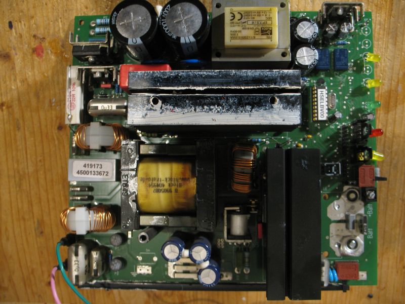

hier also die Bilder.
Auf der Oberseite der Platine kommt links unten die Netzspannung rein,
links oben wird sie gleichgerichtet und in den dicken Kondensatoren
gespeichert.
Der Trafo oben richtet die Netzspannung gleich, geht in den Regler
rechts oben in der Ecke, der die Sekundärseite mit +12V versorgt (auch
SMD auf der Unterseite der Platine).
Der Trafo Pimär-Senkundärseite sitzt etwa in der Mitte.
Am Kühlkörper mit der Wärmeleitpaste sind die Schalttransistoren
angeschraubt. Am andern eine Gleichrichterdiode für die Sekundärseite,
die Kondensatoren dazu sind unten in der Mitte.
Das Relais neben der linken untere Ecke des Trafos schaltet die erzeugte
Spannung auf den Ausgang, d.h. an die angeschlossene Batterie.
Es ist noch ein Mikrocontroller auf der Platine (oben rechts mit
Aufkleber), die Signalrelais darüber werden von ihm angesteuert.

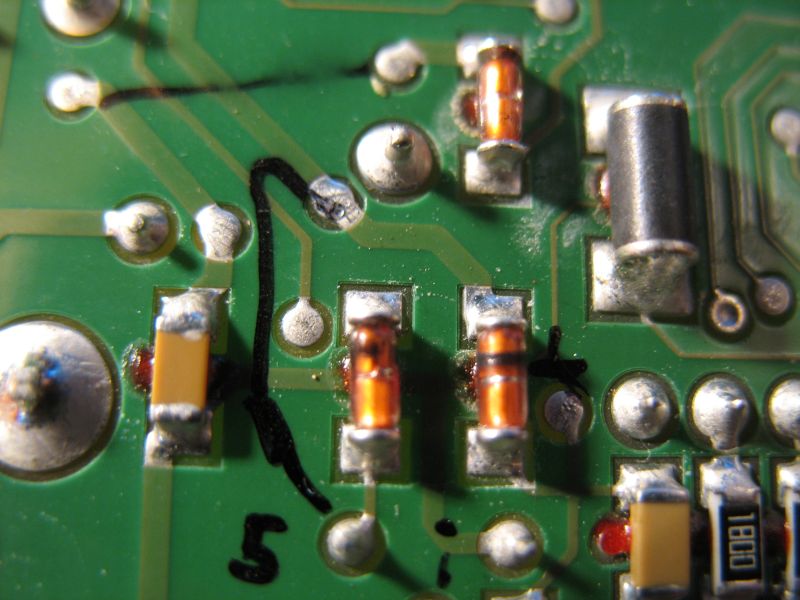

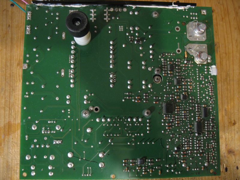

Auf der Unterseite der Platine ist alles SMD-bestückt. Das größte IC
(links) ist der PWM-Schaltregler. Die andern sind D/A-Wandler (z.B. für
Error Amp Referenz Pin 2) oder Operationsverstärker.
Die ganze Logik (Mikrocontroller, Signalrelais, D/A-Wandler,
Schieberegister etc.) scheint mir ohne Schaltplan undurchschaubar.

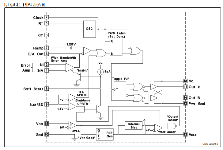

Wie ist das Blockdiagramm zu verstehen (ganz oben, erster Beitrag)?
Da laufen Signale gegeneinander (z.B. Ilim/SD und Output Inhibit), dann
sind da Symbole wie ein OP aber ohne +/- Bezeichnung.
Kann man aus dem Blockdiagramm ableiten, in welchen Fällen der
Schaltregler abschaltet und neu startet?
von hinz (Gast)
Klar kann man das.
An I_lim hängt wirklich nur ein Pulldown?
Versuch auch mal zu ermitteln was an Softstart hängt.

Zum Verständnis:
Wenn Softsart LOW ist, verursacht das, dass der Schaltregler stopt?
von hinz (Gast)
Ja.

Habe das jetzt doch noch gemacht, bevor ich weg muss.
Auf der Platine gibt es einige Schutzdioden, die paarweise vom Signal
sowohl nach V+ als auch nach GND gehen.
Auf dem Foto sind beispielhaft drei Dioden gezeigt. Bei der oberen
müsste laut Messung die Kathode unten sein, man kann auch ganz schwach
den Ring erkennen. Die beiden unteren scheinen die Kathode oben zu
haben.
Gemessen wurde folgendes, ich hoffe, die Tabelle ist lesbar:
Multimeter          + oben, - unten         - oben, + unten
Diode oben          0,7 V OK                kein Durchgang
Diode unten links   0,9 V Beschaltung?      0,7 V OK
Diode unten rechts  1,3 V Beschaltung?      0,3 V ??
schwarze Diode rechts: Freilaufdiode Relais 0,7V / kein Durchgang
Die für die unteren Dioden gemessenen Spannungen in der ersten Spalte
sehen seltsam aus, das kommt wahrscheinlich von der Beschaltung.
Jedoch weiß ich nicht, was ich mit dem Messwert von 0,3V anfangen soll.
Deshalb wurde diese Diode mal ausgelötet, da messe ich auch 0,3V, in
Sperrichtung kein Durchgang.
Welche Dioden sind das, die nur 0,3V Durchgangsspannung haben?
von hinz (Gast)
Schottky
