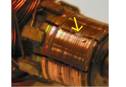

Hallole,
ich habe eine gebrauchte Roco-Lok gekauft, bei der der Motor nicht
läuft. Motor und Rotor/Anker sehen so aus:
https://www.holmotec.de/-Ersatzteil-Roco-Motor-mit-einer-Schwungmasse-und-Kardanschalen/a137653766_u14388_zd73ed765-248d-4d58-9e76-5b433f98c120/
http://atw.huebsch.at/Bilderrahmen.htm#images/Tipps/Motor_Anker.jpg
Aufgeschraubt, reingeschaut, durchgemessen - Kohlen o.k., zwei Drähte zu
den Kollektorlötanschlüssen abgerissen, Spulenkörper anscheinend etwas
(zu weit) verdreht. Anhand eines identischen, funktionierenden Modells
gerichtet und die Drähte wieder angelötet. Dann vorsorglich noch mal
durchgemessen - aber nirgends Durchgang. "Normal" sollten von
Lötanschluß zu Lötanschluß ca. 10 Ohm und zum übernächsten ca. 14 Ohm zu
messen sein. Hier aber nicht - bei keinem Lötanschluß zu keinem anderen.
Wie kann das sein? Bei dem funktionierenden Motor sehe ich, daß nur
jeweils ein Draht zu einem Lötanschluß führt, und genauso ist es jetzt
auch. Daß bei einer oder zwei Keulen etwas nicht stimmt - schön. Aber
bei allen?

OP #6035994
Bei diesen Modellbahnmotoren sind die Anschlüsse an den Kollektoren nur
gelötet. Siehe das Bild des zweiten links - im Prinzip sehen so die
Anschlüsse aus (die sind nicht von mir, ich habe nur im Netz Bilder
gesucht, die das gleiche Motorenmodell zeigen). Leider habe ich mich das
verguckt, das zeigt ein anderes Motorenmodell.
Ich habe in der Vergangenheit schon mehrfach abgerissene Drähte bei
Märklin-Motor-Rotoren (die sehen zwar anders aus, aber auch alles
gelötet) zusammen- bzw. angelötet - da ist eigentlich nichts dabei,
solange die Enden der Drähte noch zugänglich sind. Einmal habe ich auch
eine Keule abgewickelt, um an das abgerissene Ende heranzukommen, dann
neu aufgewickelt und der Motor/Rotor lief auch wieder,aber das werde ich
mir nicht noch einmal antun.
Ich habe mir das ganze noch mal mit einer Uhrmacherlupe angeschaut. Und
dann habe ich endlich die verdrillten Drähte bei dem funktionierenden
Motor gesehen - mit der "normalen" Kopfbandlupe sah es aus wie ein
Draht. Der Draht ist aber ungleich dünner, als ich es von
Märklin-Motoren her gewohnt bin, und so habe ich ihn zunächst als einen
Draht "gesehen" und mich gewundert, warum zum Kollektor nur ein Draht
führt. Bei dem defekten Motor ist es aber durchweg nur ein Draht, die
jeweils zweiten sind irgendwo abgerissen und nicht mehr zu sehen. Naja,
das war´ dann ... jedenfalls ist damit der Fred erledigt. Danke an alle.
