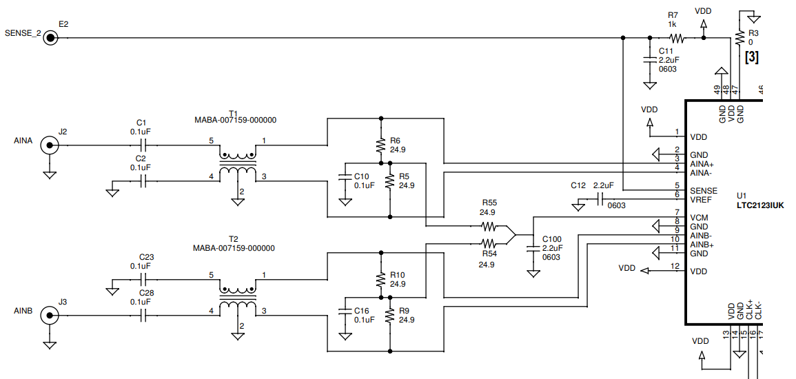

ich habe eine DC-Spannung welches zwischen 0-250V varieren kann(es ist
der Ausgang eine DC-Generators).
Ich muss dieser Spannung mit eine ADC, welches 250Msps und
" 1,5V p-p Eingangsbereich" hat
erfassen.
Wie sollte man dafür ein Frontend/Eingansschaltung verwirklichen.
Einen SPannungsteiler dessen Ausgangswiderstand zum dynamischen
Eingangswiderstand deines ADCs passt. Wenn du Glueck hast sind das nur
zwei Widerstaende, wenn du Pech hast musst du wohl noch einen OP
dazwischen setzen.

Aus diesen groben Daten schliesse ich, das evtl. ein Spannungsteiler
1:200 das richtige wäre. Könntest du vernünftig alle 14 Bit des ADC
benutzen, bleibt dann eine Auflösung von etwa 30mV.

von Gustl B. (-gb-)
New C. schrieb:
> Sozusagen debuggen des erzeugten "Signals"
> wenn ich so nennen darf.
Dafür gibt es doch das Oszilloskop?
https://www.analog.com/media/en/technical-documentation/data-sheets/2123fc.pdf
Der ADC hat differentielle Eingänge, und einen max. Eingangsstrom von
1µA Daraus und den max 1,5Vpp lässt sich berechnen, wie hochohmig der
Spannungsteiler sein darf, ohne dass der Eingangsstrom das Ergebnis
verfälscht. 250V/1µA macht 250 MOhm, da sollte sich ein passender Teiler
finden ohne Hochleistungswiderstände zu benötigen.
Spannungsfestigkeit der Widerstände beachten, eine Schutzdiode ist nicht
verkehrt.
Berührungsschutz oder galvanische Trennung auch wenn der Generator
potentialfrei ist.
von Gustl B. (-gb-)
Nun, er hat wohl nicht nur den nackten ADC sondern hoffentlich eine
Platine auf dem der drauf sitzt? Vielleicht ist da schon ein Verstärker
und etwas Eingangsbeschaltung drauf.
Zu dem genannten ADC gibt es jedenfalls zwei Eval-Boards:
DC2226A-A
https://www.analog.com/media/en/technical-documentation/eval-board-schematic/DC2226ASCH.PDF
DC1974A-B
https://www.analog.com/media/en/technical-documentation/eval-board-schematic/DC1974A3-SCH.PDF
Aber die haben beide AC-gekoppelte Eingänge. Also unklar ob das der
Fragesteller so haben will. Ist aber eben auch unklar wie der ADC bei
ihm genau beschaltet ist, ob er da selber eine Platine gebastelt hat
oder welche gekaufte Platine er genau verwendet.

von New C. (wunderlampe)
> DC2226A-A
> DC1974A-B
Es ist das Board "DC2226A-A"
Den Eingangsschaltung habe ich angehängt.
Ich wäre sehr sehr Dankbar, wenn Ihr eine Lösung vorschlagen könnt.
Der Genarator extrem simple, gesamte generator besteht aus einem
schwachen Windung(also kein Hochspannung kein Gefahr), den werde ich
über ein elektronik Load kurzschließen und mit einem hier
vorgeschlagenen Lösung( Spannungsteile, OpamP was auch immer) zu ADC
Eingang verbinden und 20 millisekunde lang detailiert abtasten.
von Gustl B. (gustl_b)
Mit dem ADC Eingang verbinden geht, aber mit dem Eingang auf der Platine
verbinden ohne Modifikation der Platine macht vielleicht keinen Sinn
weil das wie oben geschrieben AC gekoppelt ist. Wenn dich DC
interessiert musst du auf der Platine etwas umbauen. Die Platine hat
aber keine differentiellen Eingänge, also kannst du einen der ADC
Eingänge auf V_CM legen und den anderen direkt mit dem Platineneingang
verbinden.
Also C23 wegnehmen, C28 durch 0 Ohm ersetzen, R9 weg, T2 weg und die
Pins 3 und 4 von T2 verbinden.
Dann hast du zwar nur noch die halbe differentielle Spanne, am
Platinenanschluss, aber es ist DC gekoppelt. Jetzt musst du extern das
Signal noch so anpassen, dass es im Bereich des ADCs liegt.
Alternativ machst du einen besseren Umbau und setzt auf die Platine
einen volldifferentiellen Verstärker. Ist aber aufwändiger aber auch
deutlich besser. Einen Spannungsteiler brauchst du aber trotzdem noch.
> verbinden.
Ich werde alles tun, damit es gut funktioniert.
Ich habe noch weiteren selben ADC 2x Stück Lose mit passenden
adapterplatine(als spätere alternative).
Darf ich Sie höfflich bitten, "volldifferentiellen Verstärker" Umbau und
Spannungsteiler näher zu erklären, das würde ich gerne umsetzen.
"Falls notwendig wird", können Sie auch etwaige Skizzen mir posten über
p1@temra.eu (ich will nur Ihre Hilfe sichern, weil ich weiß nicht genau
was und wie große Files im Forum veröffentlichen werden darf :-) ).
Das Board hat 4 Eingänge eine davon werde ich auf jeden Fall auch
Umbauen wie Sie als erstes beschrieben haben
Companion Board: Kintex Board
https://www.digikey.com/products/en?mpart=EK-K7-KC705-G&vendor=122
$1,917.57
Bei dem Preis würde ich vielleicht doch ein paar Schutzmaßnahmen
vornehmen

von Gustl B. (-gb-)
Schreib erstmal welcher Frequenzbereich für dich interessant ist. Ist
Gleichspannung wichtig?
Datenblatt Seite 19:
[quote]
The analog inputs are differential CMOS sample-and holdcircuits (Figure
2). The inputs must be driven differentiallyaround a  common mode
voltage set by the VCM  outputpin, which is   nominally 0.8V. For the
1.5V input range, theinputs should swing from VCM – 0.375V to VCM +
0.375V. There should be 180° phase difference between the inputs.
[/quote]
Damit das eingehalten wird kannst du entweder die Eingänge AC-Koppeln
und am Transformator mit VCM beaufschlagen. So ist das auf der Platine
gemacht und hat den Vorteil, dass es einfach zu bauen ist, für die
meisten Anwendungen passt, aber den Nachteil, dass man damit keine
Gleichspannung messen kann. Irgendwo wird im unteren Frequenzbereich
abgeschnitten, wo genau weiß ich jetzt nicht, kannst du aber mit den
Werte aus dem Datenblatt simulieren/errechnen.
Die andere Möglichkeit ist ein Fully-differential-amplifier. Sowas wie
der AD8138 https://www.analog.com/en/products/ad8138.html . Da sind im
Datenblatt auch schöne Schaltbilder drinnen die du nur so basteln musst.
Dazu hilfreich ist der Diffampcalc um die passenden Werte zu berechnen:
https://www.analog.com/en/design-center/interactive-design-tools/adi-diffampcalc.html
Im Prinzip musst du für diese Möglichkeit alles von den ADC Eingängen
entfernen oder zumindest abtrennen. Und dann vor die ADC Eingänge (das
sind die vom Chip, nicht die der Platine) den Differenzverstärker
hinbasteln. Die Platine hat auch einige Spannungen die du zur Versorgung
verwenden kannst. Aber: Eine so hingebastelte Schaltung ist vermutlich
nicht so gut wie wenn du da eine passende Platine kaufen würdest oder
selber eine baust.
