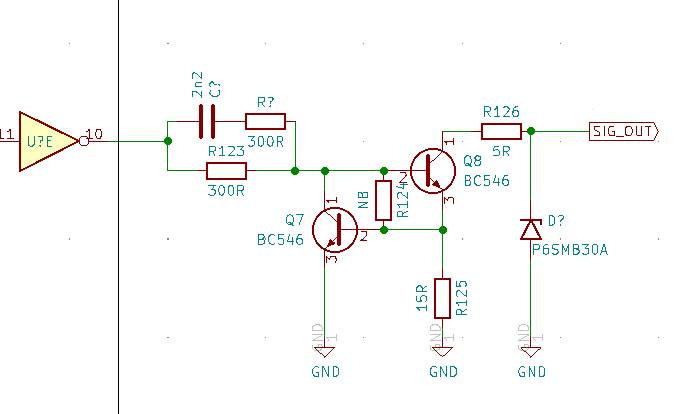

Walter T. schrieb: > Ich will ein mehrkanaliges Interface bauen. Hier geht es nur um den > Ausgangsteil. Für jeden Kanal soll die Ausgangs-Schnittstelle bis zu 200 > kHz über einen Low-Side-Treiber übertragen. Dabei ist es egal, ob der > Low-Side-Treiber open-collector- oder push-pull-Ausgänge besitzt. Die > Gegenseite benötigt low-Pegel von maximal 0,5 V und bis zu 16 mA, weil > dort Optokoppler verbaut sind. Und was heißt das konkret? Ich rate mal: die Empfangsseite ist die Kathode der LED eines Optokopplers, deren Anode über einen Vorwiderstand von ??? Ohm an einer Spannung von ??? Volt liegt. Mußmaßlich 5V und 220Ω? Und überträgst du die 5V eigentlich mit ans Gerät oder nicht? > Das Kabel ist maximal 2 Meter lang. Da wirst du mit 200kHz wenig Freude haben. > Im einfachen Fehlerfall kann ein Kurzschluß gegen +5 V oder gegen Masse > entstehen. Gegen GND ist egal. Gegen +5V erfordert Kurzschlußschutz auf der Treiberseite. Kann man relativ einfach erreichen, indem man die Ausgangsstufe als Konstantstromsenke für z.B. 50mA auslegt:

Im Prinzip eine 2-Transistor Konstantstromquelle für 50mA. Bei 16mA fallen dann 240mV an den 15Ω ab, bleiben weitere 260mV für den FET. Im Kurzschlußfall fließen nicht mehr als 50mA. > Im Falle eines Doppelfehlers können bis zu ±50 V an diesem > Ausgang mit nahezu unbegrenzter Stromtragfähigkeit anliegen. "Unbegrenzt" ist ein starkes Wort. Bei ESD spricht man eher von Energiemengen. Im Normalfall stehen nicht mehr als 5V am Ausgang des Treibers. Eine dicke Transzorb für z.B. 10V kappt die Spannung in beiden Richtungen. Eine Polyfuse zwischen Transzorb und Ausgang begrenzt den Strom, falls nötig. Aber eine z.B. P6KE10 schafft einiges an Ableitstrom.

Axel S. schrieb: > Im Prinzip eine 2-Transistor Konstantstromquelle für 50mA. Wenn ich das richtig verstehe, benötigt nur NPN keine besondere Spannungsfestigkeit. BC547 oder so reichen. Die ESD-Klemmdioden müßten so ausgelegt werden, daß die zulässige Leistung des FETs bei 50mA nicht überschritten werden. Der FET muß bei 5V-Klemmdioden nur 10V 1/4W abführen können. Da ist ein BS170 leicht überfordert, aber kurzzeitig hält er das aus. Zum testen reicht es. Eine negative Spannung von -3.5V dürfte er auch aushalten. Für Optokoppler, die weniger als 50 mA fordern (also alle) sinkt die Spannung einfach ab. Das sieht sehr, sehr gut aus. Mal schauen, wie es in der Realität aussieht.

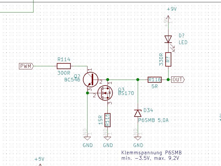

Meinst du nicht das die Schaltung falsch gezeichnet ist? Q3 tut da gar nichts (weil Gate auf GND liegt) und ist damit fuer alle Zeiten gesperrt. Cyblord -. schrieb: > Gerüchten zufolge hat Oppenheimer den Schaltplan für seinen Zünder nach > dem Morgenkaffee auf dem Lokus auf ein Stück Klopapier gezeichnet. Das > waren noch Experten, da brauchte man nicht viel zu labern und zwei > Wochen ein Forum zuzuspammen. Leider konnte ich nicht in seinen Little Boy reinschauen vor 4 Wochen im Londoner Imperial War Museum. Alle Deckel zugeschraubt. Sonst haette ich ein Foto davon gemacht.
Helmut L. schrieb: > Meinst du nicht das die Schaltung falsch gezeichnet ist? Hm...man kann das Asci-Bild auch anders interpretieren. Dann wäre es ein klassischer Stromspiegel (?), wenn beides Bipolar-Transistoren wären. Klingt auf jeden Fall sinnvoll und ist einen Versuch wert. Warum dann ein FET und keine zwei Bipolar-Transistoren? Und wie verhält sich ein Bipolar-Transistor verpolt?
Walter T. schrieb: > Dann wäre es ein > klassischer Stromspiegel (?), wenn beides Bipolar-Transistoren wären. Noe, dann waere die Basis deines Q3 mit dem Emitter verbunden => er sperrt. Walter T. schrieb: > Und wie verhält > sich ein Bipolar-Transistor verpolt? Wenn man Emitter und Kollektor tauscht. Er funktioniert weiter als Transistor nur mit sehr schlechter Stromverstaerkung, Nennt man Inversbetrieb.
Wenn ein Bipolar-Transistor verpolt die gleiche Spannung wie vorwärts aushält, ist ein Stromspiegel mit zwei Bipolartransistoren vielleicht schon die Lösung. Muß ich mal im Laufe des Tages ausprobieren.
Walter T. schrieb: > Wenn ein Bipolar-Transistor verpolt die gleiche Spannung wie vorwärts > aushält, ist ein Stromspiegel mit zwei Bipolartransistoren vielleicht > schon die Lösung. Muß ich mal im Laufe des Tages ausprobieren. Tut er nicht. Die BE-Diode kann weniger Sperrspannung ab als die BC-Diode. Die BE-Diode bricht schon bei rund 7V durch.
Helmut L. schrieb: > Meinst du nicht das die Schaltung falsch gezeichnet ist? > Q3 tut da gar nichts (weil Gate auf GND liegt) und ist damit fuer alle > Zeiten gesperrt. > Sehe ich genau so. Anbei die 2-Transistor-KSQ, wie ich sie kenne.
Helmut L. schrieb: > Die BE-Diode bricht schon bei rund 7V durch. Das reicht mir. 3,5V reichen mir, solange der Transistor sperrt. Dann wird die KSQ mit zwei Bipolar-Transistoren der nächste Versuch. Bernd K. schrieb: > Anbei die 2-Transistor-KSQ, wie ich sie kenne. Danke! Das nenne ich sauber bildbearbeitet. Und wenn ich mir das Ascii-Bildchen von oben anschaue, paßt das auch deutlich besser zusammen. Die ASCII-Schaltpläne sind echt nicht mein Ding. Die KSQ, wie Du sie gezeichnet hast, funktioniert auf Anhieb mit 200 kHz mit einer (kurz angeschlossenen) LED als Last. Mit dem invertierenden Charakter kann ich gut leben. Die Variante mit dem Stromspiegel mit zwei Bipolar-Transistoren funktioniert auch mit 200 kHz zufriedenstellend, neigt aber zum Klingeln. Hier hilft dann die Kapazität der ESD-Diode und sorgt für Ruhe, leider aber auch für verschliffene Taktflanken *). Also teste ich nochmal die KSQ, diesmal mit zwei Bipolar-Transistoren. *) Verschliffene fallende Flanke. Die aufsteigende Flanke ist ja ohnehin verschliffen, da eine P6SMB immerhin 3nF auf die Waage bringt.

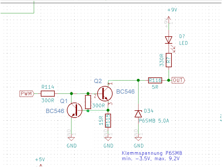

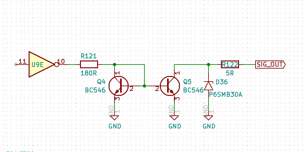

Nachtrag: Ich denke, ich bin jetzt auf einem grünen Zweig. Getestet wurde eine KSQ und ein Stromspiegel mit jeweils zwei BC546 und eine KSQ mit der Kombination BC546/BS170. Der Stromspiegel ist ausreichend schnell für 200 kHz, die KSQ mit zwei BC546 verfälscht ab 20 kHz den Tastgrad erheblich. Beide erlauben +50V Fehleinspeisung und sind Kurzschlußfest. Beide erlauben (noch nicht getestet) -3,7 V Gegenspannung. Das hat den angenehmen Nebeneffekt, daß ich keinen Widerstand mehr zwischen Treiber und TVS-Diode benötige. Die KSQ mit BC546/BS170 ist ausreichend schnell, erlaubt aber "offiziell" keine negative Drain-Spannung. Bei einer TVS-Diode P6SMB 5.0V sind die Flanken bei allen heftig verschliffen. Bei der 30V-Version sieht das aber gut aus (die Kapazität sinkt mit der Durchbruchspannung). Also stehen die Zeichen für den Stromspiegel. Der ist leider die Variante mit der höchsten Stromaufnahme, aber damit kann ich leben. Es steht noch der Praxis-Test aus und auch der Test auf die negative Fehlspeisung, aber ich bin optimistisch. Der BC 847 BS ist bei Reichelt erhältlich und sollte genau das richtige Bauteil für den Zweck sein. Später kommt dann der BC 846 BS dran. Danke für die hilfreichen Antworten!
Nachtrag: Ich habe oben vergessen, die Schaltung anzuhängen

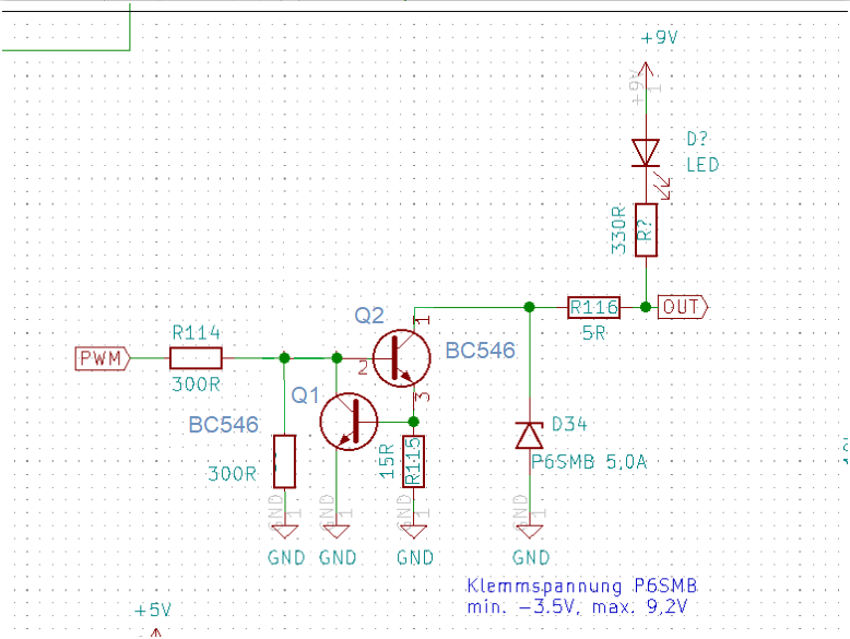

Walter T. schrieb: > Nachtrag: Ich habe oben vergessen, die Schaltung anzuhängen Nicht gut, Stromspiegel macht man nur wenn die beiden Transistoren auf dem gleichen Chip sitzen. Mit nicht gepaarten Transistoren unterschiedlicher Temperatur funktioniert das nicht. Ausserdem was soll das bringen? Dadurch wird deine Schaltung nicht Bulletproof.

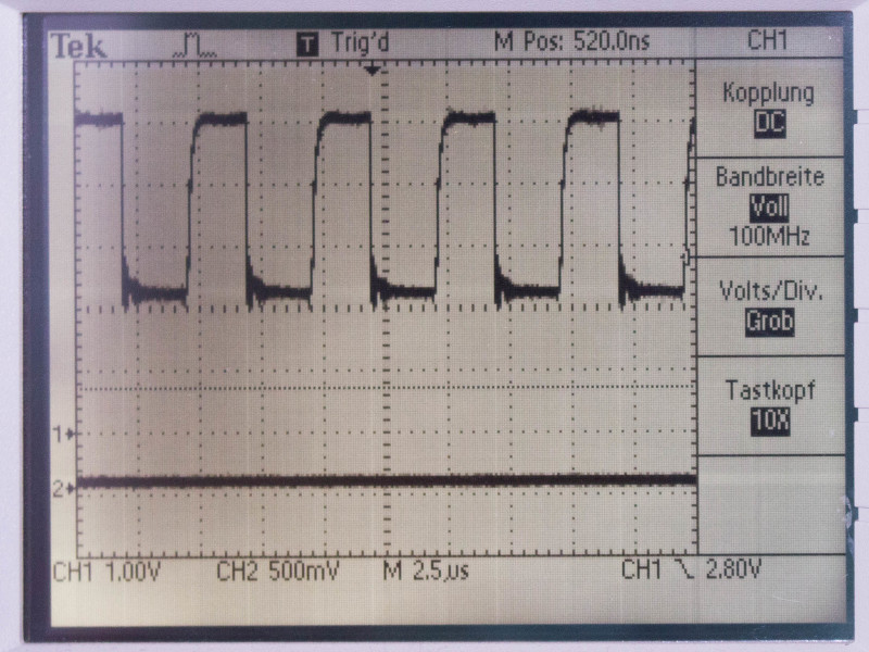

Ich bin jetzt auch mal dazu gekommen, das ganze am Kabel zu testen. Auf der Gegenseite ist eine rote LED mit 330 Ohm Vorwiderstand (auf der +-Seite). Das Kabel sind 2,5m CAT5e, nicht-verdrillte Adernkombination, die anderen Adern offen. Das Oszillogramm zeigt den Spannungsverlauf am Vorwiderstand, die Masseschleife hat die komplette Kabellänge. Für einen absoluten Worst-Case sieht das nicht schlecht aus. Helmut L. schrieb: > Nicht gut, Stromspiegel macht man nur wenn die beiden Transistoren auf > dem gleichen Chip sitzen. Habe ich momentan nicht da. Kommt aber. Helmut L. schrieb: > Dadurch wird deine Schaltung nicht Bulletproof. Welcher Fehler kann mir jetzt noch in die Suppe spucken?
Helmut L. schrieb: > Mit nicht gepaarten Transistoren > unterschiedlicher Temperatur funktioniert das nicht. Man kann das nachbessern: zwischen Emitter und Basis je ein Widerstand, auf dem ca 0,1 - 0,3 Volt bleibt, macht die Schaltung auch mit einzelnen Transistoren möglich.
#6037547

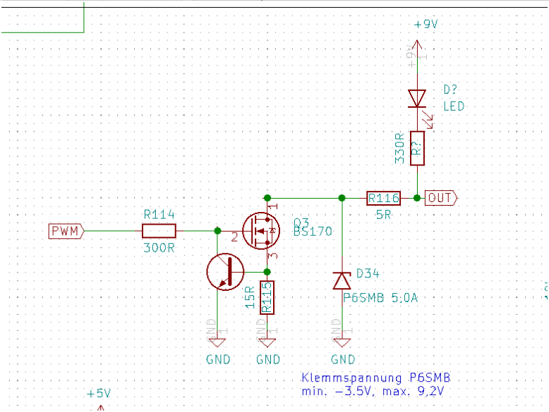

Walter T. schrieb: > die KSQ mit zwei BC546 verfälscht ab 20 kHz den Tastgrad > erheblich. Mich stört eigentlich nur der BS170. Damit die Schaltung auch oberhalb von 20kHz den Tastgrad nicht nennenswert verfälscht, könnte man noch einen 300R Widerstand, zum Ausräumen der Basis-Emitterkapazität von Q2, einbauen. Falls die Ausräumströme einen ungewollten Spannungsfall am 15R Widerstand erzeugen, kann der 300R Widerstand auch direkt an die B-E-Strecke von Q2 gelötet werden.
Maxim B. schrieb: > macht die Schaltung auch mit einzelnen > Transistoren möglich. Mir gefallen gerade die PBSS4160DS und die PHPT610030NK ganz gut. Insbesondere letzter könnte die Verlustleistung von dauerhaft anliegenden +50V mühelos abführen und benötigt trotzdem nur moderat Platz. Aber ich bin tatsächlich gerade noch am Sichten erhältlicher Doppeltransistoren. Ach Du grüne Neune schrieb: > [Schaltungsvorschlag] Schade, jetzt habe ich gerade die KSQ wieder zerlegt. Deinen Schaltungsvorschlag probiere ich morgen in Ruhe aus. In dieser Form müssen die Transistoren aber auch sauber thermisch gekoppelt sein, oder?
#6037588
Walter T. schrieb: > In dieser Form müssen die Transistoren aber auch sauber thermisch > gekoppelt sein, oder? Nein. Es handelt sich ja nicht um einen Stromspiegel. Jeder Transistor arbeitet brav für sich allein.
Ach Du grüne Neune schrieb: > Walter T. schrieb: >> die KSQ mit zwei BC546 verfälscht ab 20 kHz den Tastgrad >> erheblich. > > Mich stört eigentlich nur der BS170. Den würde ich da auch nicht nehmen wollen. Nicht wenn das ganze mit 3.3V H-Pegel gesteuert wird. Da muß ein LL MOSFET rein, der für 2.5V U_gs spezifiziert ist. Und bei 200kHz sollte man auf eine geringe Gateladung achten. Wobei ich da nach wie vor skeptisch bin. Das müssen schon sehr schnelle Optokoppler auf Empfängerseite sein, wenn da eine PWM(!) bei 200kHz drüber laufen soll. > Damit die Schaltung auch oberhalb > von 20kHz den Tastgrad nicht nennenswert verfälscht, könnte man noch > einen 300R Widerstand, zum Ausräumen der Basis-Emitterkapazität von Q2, > einbauen. Was soll das groß bringen, wenn da ein CMOS-Treiber davor hängt? R114 funktioniert doch in beide Richtungen. Und ich würde durchaus bei einem MOSFET für Q2 bleiben. Die 300Ω für R114 sind auch nicht in Stein gemeißelt. Ist halt ein Kompromiß. Im Normalbetrieb bleibt Q1 ja gesperrt, da gehen auch 10Ω. Man muß nur sehen, daß man im Kurzschlußfall, wenn Q1 den Ausgangsstrom runterregelt, den Treiberausgang davor nicht überlastet.
Walter T. schrieb: > die KSQ mit zwei BC546 verfälscht ab 20 kHz den Tastgrad > erheblich. Mach je eine kleine Schottkydiode parallel zu C-B eines jeden Transistors, und zwar in derselben Polarität wie der PN-Ubergang zw. C und B. Das sollte die Sättigung der Transistoren vermeiden, und damit Ausschaltchaltzeiten wesentlich verbessern.
Ich mußte jetzt doch nochmal probieren. Der Widerstand zwischen Kollektor und Emitter von Q1 hat die Situation deutlich verbessert. Dann noch ein RC-Glied mit 2,2nF und nochmal 300 Ohm über R114 und das Abschaltverhalten sieht regelrecht gut aus. Ohne den erstgenannten Widerstand sieht es aber mit dem RC-Glied dann kaum noch schlechter aus. Axel S. schrieb: > Und ich würde durchaus bei einem > MOSFET für Q2 bleiben. Mir ist der Bipolar-Transistor sympathischer. Einfach weil er die -3,5V verträgt, ohne auf nicht-spezifiziertes Verhalten zu bauen. Und weil ich dann keinen 15-Ohm-Widerstand überlasten muß.
