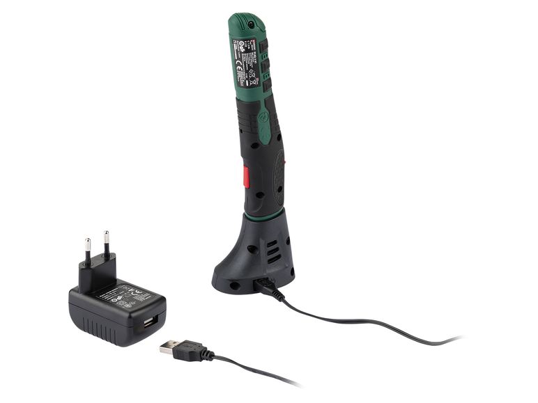

Moin,
die E-Raucher ziehen aus einer 18650/21700er Zelle ja zeitweise mehr als
30W.
So viel Watt hat mein kleiner 230V-Lötkolben auch - da frag ich mich ob
so einer hier
https://www.lidl.de/de/parkside-akku-loetkolben-plka-4-a1/p297447
zum gelegentlichen löten abseits vom 230V Netz brauchbar ist, oder man
diesen hier eher unter 'Spielzeug' einordnen kann?
Die etwas klein geratenen 1,5Ah Zelle könnte man durch ein 3Ah
Werkzeugzelle ersetzen, IMHO.
von Frank L. (hermastersvoice)
Der funktioniert prima. Ich hab damit schon einige Sachen unterwegs
gelötet. Der einzige Nachteil den ich feststellen konnte ist die
fehlende Temperaturregelung aber bei dem Preis kann man das wohl nicht
erwarten.

Hausaufgabe: Wenn die Spannung für 60 Minuten konstant 4 Volt beträgt
und der Akku eine Kapazität von 1,5 Ah hat, welche Leistung besitzt der
dann Lötkolben?
Ich sage einfach mal nicht, woran mich dieses Bild erinnert...
> dann Lötkolben?
Ich nehme es mal vorweg: 6W.
Das ist schon okay. Die untere Grenze dessen, mit dem man arbeiten kann.

Mit den 6-7W ist das gute PbSn60/40 nach ca. 15s flüssig.
Verbaut ist eine 18650. Dauerlöter können sich auch eine 3,5Ah Zelle
einbauen, da der Strom recht überschaubar ist (<1,8A)
Ist eigentlich diese 'E10?' Schraublötspitze nachkaufbar?

Den Parkside plka 4 A1 gibt's gerade bei Lidl für 11,95 kleines Geld.
Bei mir schaut nur die 5mm lange Spitze aus einer Aerogel-Isolierung
heraus, dessen Außenhülle gerade mal Handwarm wird (im längeren
Lötprozess). Das erlaubt ein SMD-Löten mit typischer An-Löt-Heizzeit von
5sek.
In die Lötnadel-Lampenfassung wird direkt die Akku-Energie 4V(2A)
eingespeist.
Mit ner alten Lampen-Fassungen habe ich eine
Murrata-Piezzo-SMD-Saugnadel gebaut, die sich nun einfach reinschrauben
läßt
Auch ein Miniheißluftgebläse ist mit dieser Technologie möglich. Dazu
nutzt man den Mikro-USB-Port für die Piezo-Luftpumpe.
Tomy
