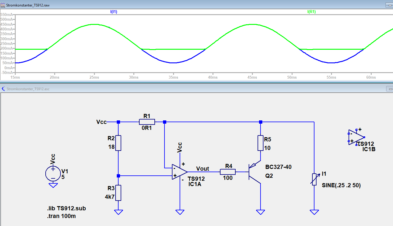

Gast #6035929
Man könnte auch mit einem LM358, einem Fühlerwiderstand in der
GND-Leitung und einem Transistor einen Shuntregler aufbauen, der den
Strom auf mindestens 200mA hält. Der Vorteil: wenn die Schaltung den
Mindeststrom überschritten hat, wird keine zusätzliche Wärme erzeugt.
Moderator (Firma: Titel) Persönliche Seite #6035966
Ich würde das mit dem TS912 auf der High-Side machen...  ;-)
Blau ist der Laststrom, der zwischen 50 und 450mA schwankt.
Grün ist der Strom, der durch den R1 fließt und aus dem Netzteil kommt.
Zu sehen: der "grüne" Eingangsstrom wird nie geringer als 200mA. Wenn
aber ein Strom über 200mA fließt, dann nur noch in die Last.
Gast #6035978
danke, das klingt nach einer Lösung.
Wird wohl doch Zeit, dass ich mich nicht nur mit Digitaltechnik
auseinandersetze, sondern auch mehr mit Analogtechnik.
Viele Grüße
Alex

Lothar M. (lkmiller) (Moderator) Benutzerseite
Soweit - so gut ... (wenn Highside = 48V, und Spannungsfestigkeit der
Teile ausreichend)
Aber dann nur noch 20mA oder gar 10mA (je nach dem, wo wirklich der
Einschlafstrom von PoE liegt). Denn wenn ich es richtig verstanden habe,
dann beziehen sich die 200mA wohl auf die 5V-Seite, nicht 48V. Tja, der
TO hat das bis jetzt immer noch nicht sauber erklärt, aber so verstehe
ich bis jetzt sein Geschreibsel ...
