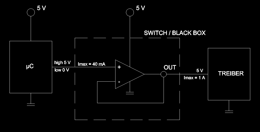

Hallo zusammen!
Für einen kommerziellen Diodentreiber suche ich einen passenden
Schalter.
Regulär fließen 1 A bei 5 V Spannungsversorgung (5 W Leistung).
Ein Low Side Switch ist ausgeschlossen, weil das Gehäuse mit der Logik
verbunden ist und somit durchgehend auf Ground liegt.
Zielführend ist also nur ein High Side Switch.
Geschaltet werden soll das mit einem µC.
Der GPIO Pin gibt max. 40 mA bei 5 V.
Die Spannungsversorgung des µC und des Diodentreibers kommen von der
gleichen Quelle (Batterie).
Gesucht ist nun ein Bauteil oder eine kleine Schaltung, die mir die 1 A
bei konstanten 5 V zum Treiber freigeben. Die Schaltfrequenz liegt bei
0,1 Hz und kleiner.
• P-Kanal MOSFET-Lösungen helfen meiner Erfahrung nach leider nicht
weiter, weil dafür die Spannung am Source-Pin über 5 V liegen sollte.
• An PNP-Transistoren habe ich die Diodentypischen 0,7 V
Spannungsverlust.
• Einen ähnlichen Spannungsabfall finde ich bei Optokoppler.
• Zuletzt habe ich noch OPV in Erwägung gezogen, die ich als
Spannungsfolger betreibe. Rein von der Funktion her ist es das was ich
suche. Problematisch ist da jedoch der Strom von einem Ampere.
Gibt es Eurer Seite aus Erfahrungen oder Tipps, ob es eine gute Idee
ist, in meiner Anwendung einen Leistungs-OPV als "Schalter" zu
betreiben, indem ich die Eingangsspannung über den µC zwischen 0 V und 5
V schalte?
Für Alternativvorschläge bin ich immer offen.
Viele Grüße,
Patrick
von Guest (Gast)
Wie wäre es mit nem USB Power Switch? Da gibt's  ein Haufen zur Auswahl
bei TI zum Beispiel.
Der OPV geht prinzipiell solange er wirklich immer gegen die Versorgung
schaltet dann ist die Abwärme relativ gering aber so cool finde ich die
Lösung persönlich jetzt nicht.
Ansonsten gibt's auch massenhaft High Side Switchs beispielsweise die
Profet Baureihe von Infineon. Die gehen glaube ich ab 4V

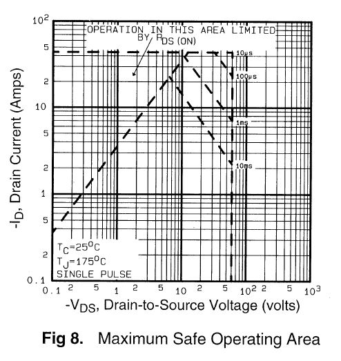

von Patrick T. (Gast)
Wilhelm M. schrieb:
> Nein, genau die helfen Dir.
Dann bitte ich um Erläuterung.
Ausprobiert habe ich das mit einem IRF9Z24S P-Ch Mosfet.
V(GS) liegt zwischen -2 und -4 V.
Ziehe ich Gate über den µC auf 0 V, so habe ich ein V(GS) von -5V. Damit
schaltet er auf jeden Fall voll durch.
Problematisch ist die Drain to Source Spannung V(GS).
Ich füge mal das Diagramm bei.
Weil die Spannung am Drain und an Source gleich sind, ist V(GS) = 0 V.
Laut den Datenblättern fließt dabei stets der kleinst mögliche Strom.
Auch wenn das Bauteil bis 11 A auslegt ist, fließen so nur (gemessen) 50
mA bis die Spannung abfällt. Ja ich kann 1 A durchjagen, aber dabei
fällt die Spannung am Treiber von 5 V auf 2,7 V ab.
Das Anlegen von 6,2 V an Source ermöglicht die Versorgung mit 1 A @ 5 V
des Treibers. Jedoch habe ich diese größere Spannung im System nicht zur
Verfügung.
Was übersehe ich da nun und mache ich falsch?
Beste Grüße :)

von HildeK (Gast)
Wozu brauchst du für diese Betrachtung das SOA-Diagramm?
von MaWin (Gast)
Deine Erfahrung trügt dich.
Deine Erfahrung ist auch fur'n Arsch.
Nach der UGS(th) unter halb der der MOSFET erstmal  AUS ist, kommt erst
der lineare Bereich bis zur etwa doppelten Spannung. Erst oberhalb von
4-8V bei deinem Modell ist er also 'voll durchgeschaltet', erst da gilt
der RDSon laut Datenblatt und kann der Maximalstrom laut Datenblatt
geschaltet werden
Keine Ahnung warum so viele Leute kein Datenblatt lesen können und
UGS(th) als angebliche Einschaltspannung missinterpretieren.
Aber keine Sorge, es gibt 'LogicLevel' P-MOSFETs die problemlos 1A
schalten können mit -5V am Gate (relativ zum Source an +5V, also in
Summe 0V), wie IRLML5203.
von Wilhelm M. (wimalopaan)
Was willst Du mit dem SOA-Diagramm hier? Du brauchst einen P-Channel
MosFet, der bei -5V Ugs einen Rds(on) unter 100mOhm hat. Dann bleibt er
bei 1A und 0,1W Verlustleistung einigermaßen kühl. Da findest Du
hunderte MosFets, die das erfüllen.
