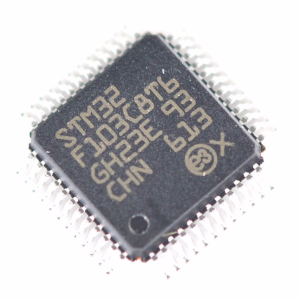

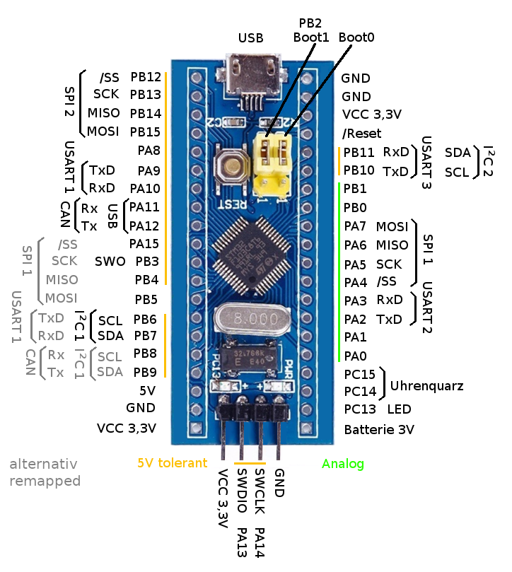

von Stefan F. (Gast)
Der Niklas Gürtler hat hier mal eine Firmware für STM32F103C8
veröffentlicht, die einen 3-fach USB-UART Adapter implementiert. Der
Chip kostet ca. 1 Euro und ist 1cm² klein. Diese Chips kannst du einzeln
oder ab ca. 1,50€ als fertiges Board kaufen.
Wenn du davon vier Stück nimmst, hast du deinen 12-Fach Adapter.
Download Quelltext und Binary:
http://stefanfrings.de/stm32/3-Fach-USB-UART.zip
Du wirst einen ST-Link Adapter brauchen, um die Firmware (die *.bin
Datei im RELEASE Ordner) in den Chip zu laden. Diese Dinger bekommt man
ab 1,50€.
> ab 1,50€.
Der STM32F103C8 hat 3 IN und 3 OUT Endpoints.
Für ein konformes CDC Device brauchst du 2 IN und 1 OUT Endpoint.
Der 2. IN ist der Notification Interrupt IN-Endpoint.
Läuft das ohne zusätzlichen Treiber auf dem Host mit 3 virtuellen Ports
unter Windows ?
> unter Windows ?
Ja, läuft. Niklas hat das hier dokumentiert:
https://www.mikrocontroller.net/articles/USB-Tutorial_mit_STM32
von Hans-Georg L. (h-g-l)
Habe es gerade mal überflogen ...
Niklas benutzt keine Geräteklasse, es werden keine Standard Treiber
verwendet, die Ansteuerung erfolgt über libusb.
Dann dürften aber auch keine virtuellen Ports erscheinen.
Das ist nicht richtig. Seine Firmware wird als CDC Device erkannt, also
mit Standard-Treiber unterstützt.
Ich zitiere "Als zweites Beispiel erfolgt die Implementierung eines
3-fach-Adapters von USB auf die serielle Schnittstelle (VCP, Virtual COM
Port) auf Basis der Standard-Klasse CDC-ACM, was somit ebenfalls ohne
Treiber-Installation funktioniert."
Und genau so funktioniert es auch tatsächlich.

Ich finde den Vorschlag von Stefan schon attraktiv. 4 mal Bluepill mit
der Software irgendein 4Port Hub und Pegelwandler und fertig ist die
Laube.
Ich hab mir die FW von Nicolas mal aufgespielt. Das funktioniert
einwandfrei. Die FW unterstützt auch 2 Controlleitungen pro Port. USB SN
wird unterstützt.
Mir ist nur eine Kleinigkeit aufgefallen die sich aber sehr einfach
beheben lässt.
Die Deskriptoren melden VCPVer 0.1. dort sollte wohl 0x0100 für 1.0
stehen.
Thomas
