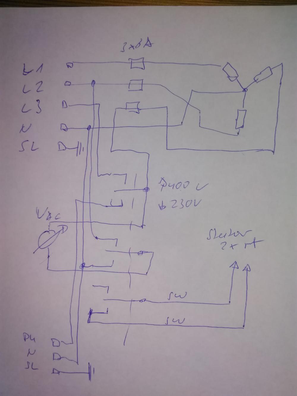

Also solltest du mal den Schaltplan zeichnen, wie und wo da ein Schalter
ist.

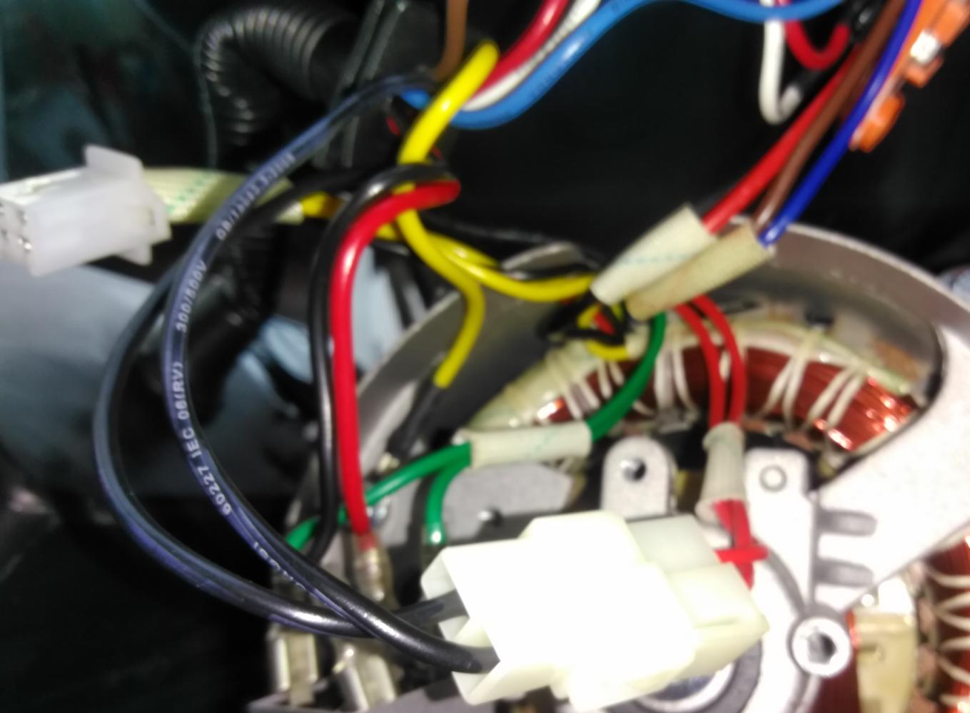

Also zunächst mal ein Plan und ein Foto der Statoranschlüsse.
Den Kohlenhalter von den Schleifringen und den Regler, sowie die Phasen
habe ich abgebaut. oben rechts im Bild die Anschlüsse L1 L2 ( br bl )
sowie R1 rt und R2 sw. Vorne der Stecker zweimal rot wird bei 230v
Betrieb kurzgeschlossen. -> Schaltplan.
Der Rest ist wie im Lehrbuch
Natürlich kenne ich die Steinmetzschaltung mit Kondensator.
Vielleicht hat man den Kondensator entsprechend phasenverschoben mit
einer Spule realisiert. Mit Motoren hatte ich über 30 Jahre nichts mehr
zu tun...
