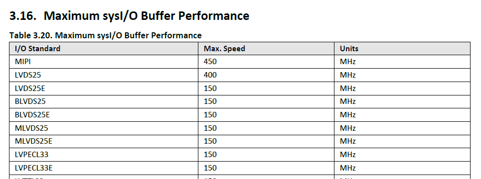

Steht da im Datenblatt etwas von Max. Speed. 150MHz (Bild angehängt).
Daher gehe ich mal davon aus, dass ich einen externen RGB->LVDS
Converter benötigen werde?
Da muss man immer aufpassen. Auch der MachXO3 hat verschiedene Clock
Netze und Hard-IPs die jeweils unterschiedliche max. Frequenzen haben.
Eine Uebersicht findest du hier:
https://www.latticesemi.com/view_document?document_id=50121
Der Primary Clock Tree kann z.B. auf jedenfall 323 MHz, das reicht die
laessig um die Daten zu verarbeiten (siehe Tabelle 3.21). LVDS gehst du
dann wieder raus via 7:1 LVDS Outputs. Die koennen da 756 Mb/s DDR,
sprich mit einer 378 MHz Clock getrieben werden.
Haengt jetzt im Detaild avon ab wie genau du LVDS maesig wieder raus
moechtest, bzw. was fuer ein Display du drenn treiben willst.
Lange Rede kurzer Sinn: Ich sehe da aktuell noch nicht, dass der MachXO3
das nicht koennen sollte. Haengt jetzt halt ganz von den Details ab.

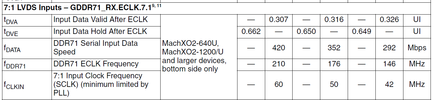

von Simon (Gast)
Danke für deine Antwort.
Meinst du die Stelle im DB welche ich mal angehängt habe?
Dort sehe ich aber "nur" 60MHz beim besten Speedgrade. Das wäre ja dann
420MHz LVDS Frequenz? (7x60MHz)
von Simon (Gast)
Oh, da hab ich wohl das Bild vergessen anzuhängen...

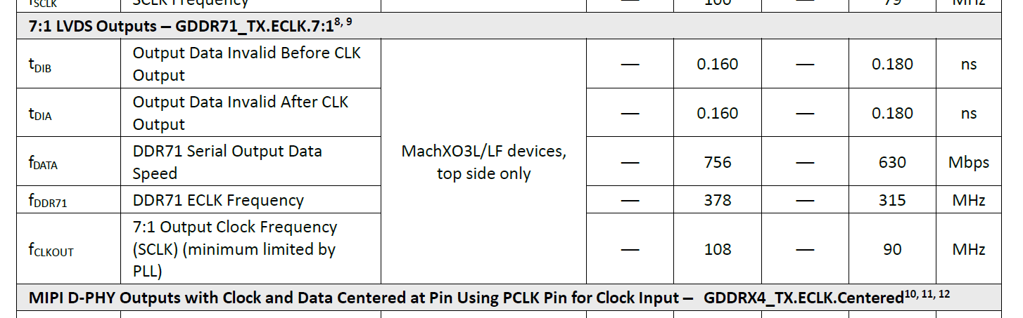

von Simon (Gast)
Hier habe ich das noch für den O3 nachgeschaut.
Scheint so als wäre auch hier bei 756MB/s fertig. Ich brauche ja aber
mind. 1.25GB/s, oder übersehe ich hier etwas?
Danke.
