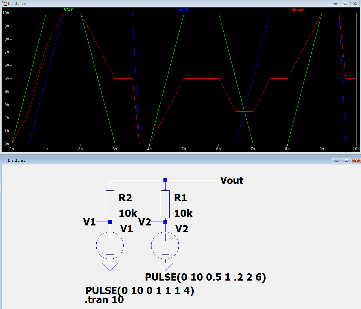

Was fertiges wird es kaum geben, aber das ist ev. mit zwei Widerständen
zu erledigen, wenn deine Auswerteschaltung einen sehr hochohmigen
Eingang hat.
Wenn nicht, muss man einen Spannungsfolger nachschalten.
https://www.mikrocontroller.net/articles/Operationsverst%C3%A4rker-Grundschaltungen#Spannungsfolger_.28Impedanzwandler.29
#6037474
HildeK schrieb:
> Dann siehe das angehängte Bild.
interessant, ich sollte mal ltspice lernen
Hornung Alexander schrieb:
> Analogsensoren
HildeK schrieb:
> Im Datenblatt steht: Spannungsausgang. Ich gehe mal davon aus, dass der
> niederohmig ist
aber bei Analogsensoren denke ich erst mal nicht an so niederohmig wie
ein Netzteil, da denke ich eher an Ri im Ohm bis kOhm Bereich, mein
Fehler.

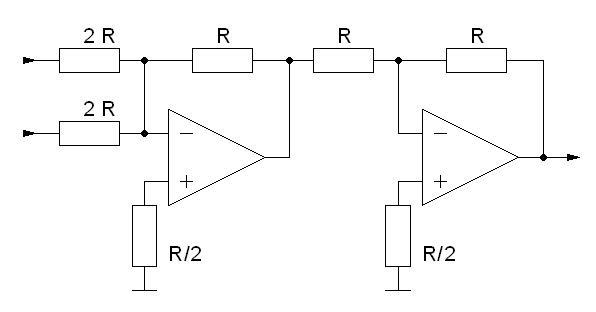

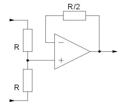

Gast #6037702
da die Ausgänge des Sensors niederohmig zu sein scheinen, kann man sie
geringfügig belasten. Die OVs benötigen entsprechende Betriebsspannung.
Der Widerstand R sollte wegen der Belastung der Sensoren jedoch nicht zu
klein und wegen der Störanfälligkeit nicht zu groß gewählt werden. In
erster Näherung vielleicht 47 kOhm.
WIRO

Joachim B. schrieb:
> HildeK schrieb:
>> aber das ist ev. mit zwei Widerständen zu erledigen
> wie verhindert man das bei 10V und 0V zusammen der 10V ausgang nicht auf
> 0V gezogen wird, mal ganz abgesehen von der Halbierung.
Was meinst du wohl, wofür die beiden Widerstände gut sein sollen. Die
verhindern genau einen Kurzschluss zwischen den beiden Ausgängen.
WIRO schrieb:
Großer Nachteil dieser Schaltung ist, dass man eine doppelte
Versorgungsspannung braucht. Wer will das schon, nur um die beiden
Signale zusammen zu fädeln.
WIRO schrieb:
Welchen tieferen Sinn erfüllt genau R/2? Das ist doch Voodo.
Eine einfacher Draht ist an der Stelle nicht schlechter.
