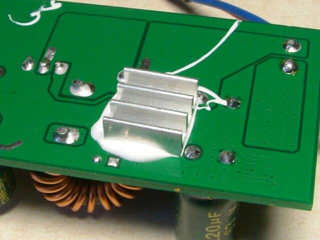

habe eben einen Step-Up auf dem Tisch und finde auf der Unterseite einen

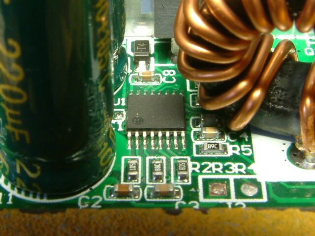

kleinen aufgeklebten Kühlkörper. Habe ich so noch nie gesehen. Auf der
Oberseite findet sich ein winziger Tausendfüßler an der Position.
Seltsamerweise wird der Kühlkörper auch ganz nett warm.
Also wird die Verlustleistung des Tausendfüßler über die Beine auf die
Platine übertragen. Aber nun muss die Wärme durch die Platine, wie
funktioniert das denn?
Witzig auch, dass sich der Chinamann (Abkupferer und Nachbauer der
ersten Stunde) sich nun seinerseits vor Abkupfern und Nachbauen schützen
will, indem er die ICs oben abschleift.

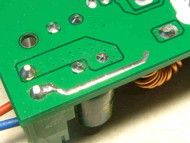

>Bei der Gelegenheit: Für was ist die vom Stopplack befreite Leiterbahn
>in der Massefläche gut? So etwas sah ich schon öfter auf China-Platinen.
Man glaubt, mit der Verzinnung die Stromtragfähigkeit nennenswert
erhöhen zu können.
https://www.mikrocontroller.net/articles/Leiterbahnbreite

Gast #6037468
Sebastian S. schrieb:
> - Ein Kühlkörper arbeitet am besten, wenn er direkt mit dem IC
>   verbunden ist und nicht eine isolierende Zwischenschicht (Platine)
>   hat.
Richtig. Aber falsch interpretiert.
Das ist mit Sicherheit ein IC mit einem 'exposed pad', also einer
Lötfläche unter dem IC zur Wärmeabfuhr. Dann werden da einige Vias
Falk B. schrieb:
> thermischen VIAs.
platziert, die den Wärmetransport auf die Unterseite bewerkstelligen.
Und da noch ein Kühlkörper drauf: alles Bestens! Das machen nicht nur
die Chinesen so.

PS:
Leiterbahnen verzinnen ist dumm. Speziell hier: Da wäre massig Platz für
mehr Kupfer (Breite) gewesen ;-)
Gast #6037493
Ich hab mal ein Video von dem Australier gesehen, der das mal getestet
und gemessen hat. Der fand das richtig gut, vor allem weil es keinen
zusätzlichen Arbeitsschritt kostet. Aber vielleicht ist mein Englisch ja
so schlecht, da0 ich ihn missverstanden hab.
MfG Klaus
Prinzipiell ist die Physik nicht anders, als bei Kühlkörpern, die oben
drauf gepappt werden. Wenn die entsprechenden Wärmeübergangswiderstände
klein genug sind, um genügend Wärme an die Umgebung abführen zu können,
passt alles. Muss eben entsprechend ausgelegt werden, wie schon gesagt
wurde, hat der IC vmtl ein Exposed Pad direkt unter dem Gehäuse.
Ohje... schrieb:
> PS:
Ja, man hätte die Platine größer machen können. Ansonsten wurde die
Fläche optimal ausgenutzt. Das Kupfer geht hier immerhin bis zum Rand
der Platine.
Prinzipiell sieht man das übrigens auch bei deutschen Herstellern. Das
muss auch nicht viel ausmachen, um sinnvoll zu sein. Wenn man eben genau
die paar Prozent mehr Stromtragfähigkeit rausholen kann, damit man sich
z.B. den 70µ-Prozess sparen kann, ist das eine berechtigte Möglichkeit.
Für das Beispiel oben dürfte das aber tatsächlich wenig ausmachen, so
ist der freigestellte Bereich doch sehr gering.

#6037639
Keine Ahnung, was ihn dazu treibt.
Ich hab das vor vielen Jahren mal in Jogis Roehrenforum  nachgerechnet:
Die Bleizinnschicht muesste etwa den siebenfachen(!) Querschnitt des
Kupfers haben, um in etwa halbwegs gleich-ohmig zu sein.
Eine Leiterbahn 35µ x 1mm hat etwa 0,035 mm² Querschnitt. Das entspricht
einem Draht von ca. 0,21 mm.
Wenn ich auf die 1mm Leiterbahn nun einen nur 0,5mm Draht aufloete, ist
der Querschnitt ploetzlich fast 0,2 mm², und damit gut 5,5 mal groesser.
Hab Unfug gerechnet: die Leiterbahn kommt ja noch dazu: also etwa 0,23
mm²
Das waere dann ca. der 6,5 fache Querschnitt
Gast #6037733
Das ist ja auch nicht abwegig, wenn man sich mal eine Zinnschicht
ansieht. Die Zinnschicht wird automatisch um ein Vielfaches dicker sein,
ohne zusätzlichen Aufwand.
Ja und im Gegensatz zu der Zinnvariante muss man mehrere zusätzliche
Arbeitssschritte einplanen, die sich kaum automatisieren lassen und
somit ordentlich Geld kosten. Zusätzlich sieht es am Ende nach Pfusch
aus, bei hoher Temperatur hat man je nach Draht ordentlich Masse, die
dann leichter abfallen könnte und allerlei Probleme verursacht. Der
letzte Punkt mag abwegig erscheinen, kommt in der Praxis aber durchaus
im Fehlerfall vor, gerade wenn man mit hohen Leistungen hantiert.
Kurz gesagt: In einem professionell gefertigtem Gerät wird man so was
nicht vorfinden. Wenn es wirklich nicht reicht, dann eben aufgeschraubte
Stromschienen, oder doch die Zinnmethode, die quasi gratis ist.
In dem Wikieintrag argumentiert Falk ja auch so, dass "nur 40%" mehr
Strom fließen dürfen, wenn man die gleiche Verlustleistung vorgibt. Wenn
mich meine Bank anrufen würde, ob ich 40% auf mein Erspartes geschenkt
haben möchte, würde ich zumindest nicht so argumentieren, dass das ja
nur ein Faktor von 1,4 ist und sie mich bitte in Ruhe lassen mögen. Dazu
kommt natürlich, dass für den in der Praxis oft wichtigeren
Spannungsabfall für das Beispiel der Faktor 2 raus kommt. Sprich halber
Spannungsabfall ohne einen Arbeitsschritt mehr, geschweige denn
Technologiewechsel.
D. C. schrieb:
> Ich denke das hat nix mit Stromtragfähigkeiz zu tun sondern als Guard um
> eine definierte Kriechstrecke zu haben.
Das würde tatsächlich die Form erklären.
#6037830
Gustl B. schrieb:
> Falk B. schrieb:
>> Da bleiben
>> leider ab und an auch ein paar tiefere Gedanken auf der Strecke.
> Ja, stimmt, aber was spricht denn gegen Verzinnen wenn man es gratis
> bekommen kann?
In 1. Linie der Glaube, daß man damit DEUTLICH niedrigere
Leitungswiderstände und deutlich mehr Stromtragfähigkeit bekommt. Denn
Rechnen oder gar MESSEN tut da so gut wie KEINER! Das ist das gleiche
Dilema wie mit dem automatischen Fluten von Masseflächen, wo viele
glauben, das geht schon automatisch gut. Tut es aber nicht!
"Daraus folgt, dass eine Schicht aus Lötzinn ca. 8,4 mal so dick sein
muss wie eine Kupferschicht, um den gleichen Widerstand zu erreichen. Im
Falle des oft verwendeten FR4 mit 35µm Kupfer wären das 0,3mm. Bei 70µm
Kupfer wären schon 0,6mm nötig. Und dadurch wird der Gesamtwiderstand
gerade mal halbiert und die Strombelastbarkeit bei gleicher Erwärmung
steigt wegen
    P = I^2*R
nur um den Faktor 1,41. "
Gast #6038034
Klaus schrieb:
> MfG Klaus
Nein, man kann da geteilter Meinung sein, das muss ich schon zugeben.
Warum ich der Meinung bin, das ist Käse, hat aber durchaus Gründe:
Zinn ist teurer als Kupfer.
Die Leitfähigkeit von Lötzinn ist <1/10 der von Kupfer. (Zinn: 0,19;
Kupfer:0,017 (Ohm*mm²/m)). Weshalb das Ganze weniger bringt, als man
denkt.
Man hat eine Fläche, die nicht mit Lötstopplack versehen ist (welcher
doch einen gewissen Schutz vor Kurzschlüssen und Korrosion bietet).
Kupfer kostet außerdem gar nichts, wenn man beim Layouten sein Hirn
benutzt.
Die Dicke der Zinnschicht ist nicht ordentlich reproduzierbar.
Wenn du Reflow lötest, musst du direkt noch das in die Druckmaske
einfügen, und es kostet ordentlich Paste. Bei feinen SMD-Platinen wird
die erreichbare Schichtdicke nicht allzu groß sein. Oder man kauft eine

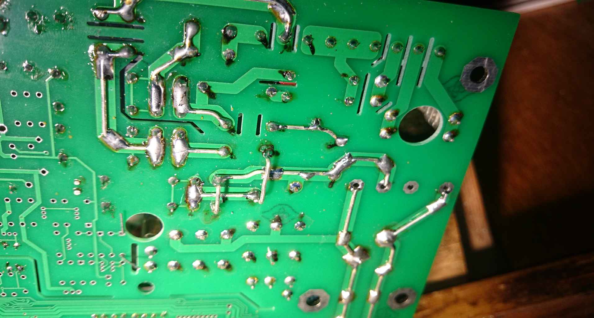

Bastlern empfehle ich dagegen folgendes:
Man macht die Struktur der Leiterbahn geometrisch einfach. Dann
schlachtet man einen Rest Kupferdraht vom Bau (1,5mm²), biegt das
zurecht und lötet das drauf. Da weiß man sicher, auch bei 20A tut sich
noch wenig.

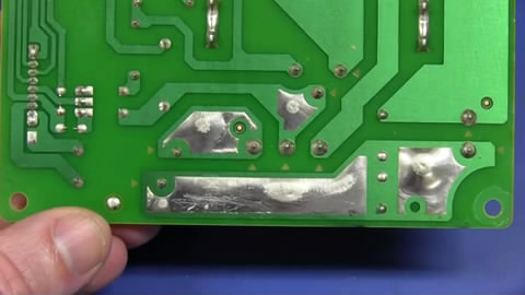

Verzinnte Leiterzüge sieht man in vielen professionellen
Schaltnetzteilen. Auch PC-Netzteile.
Es verbessert die Wärmeabstrahlung und damit nicht unwesentlich die
Stromtragfähigkeit, kostet aber gemessen an Dickkupfer und den daran
hängenden Einschränkungen der Platine nichts extra.
#6038113
Wirklich? Schon mal über das Stefan-Boltzmann-Gesetz und den
Emissionskoeffizienten von blanken Metallen nachgedacht?
https://de.wikipedia.org/wiki/Stefan-Boltzmann-Gesetz
https://de.wikipedia.org/wiki/Emissionsgrad
Eben wegen solchem BLÖDSINN bin ich gegen diesen Ansatz! Die Leute
denken nicht, wissen nicht, messen nicht. Sie fühlen und glauben nur!

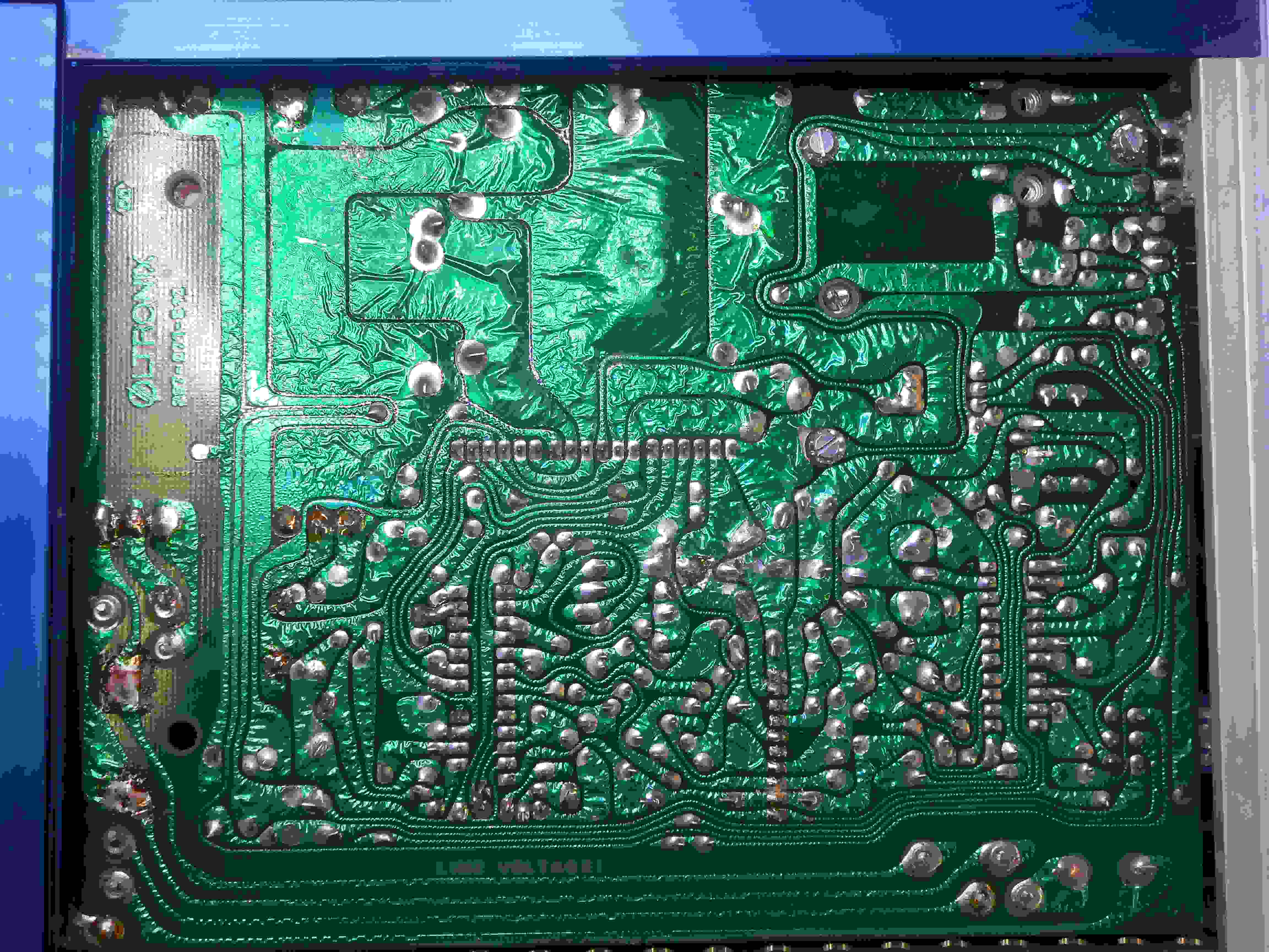

#6039773
Christoph db1uq K. schrieb:
> So eine Orangenhaut ist heute selten
Das liegt daran, daß es dazugehörige Fertigungsverfahren praktisch nicht
mehr gibt.
Damals hatte man das Blei-Zinn dick aufgetragen als Ätzresist und dann,
am Ende der Fertigung, als der Lötstopplack schon drauf war, das ganze
aufgeschmolzen um es Lötbar zu gestalten. Heute kommt aber die
Oberfläche erst als letzter Arbeitsschritt vor dem Vereinzeln auf die
Platine, Weshalb das HAL (Hot Air Leveling) als günstige Alternative für
grobe bis mittlere Strukturen an den Platz des PbSn Umschmolzen getreten
ist. Allerdings wird das erst gemacht, wenn der Lötstopplack schon drauf
ist. Wenn du den folglich abkratzt ist darunter das blanke Kupfer.

> einem das Kotzen kommt.
Hier nicht viel anders: Ist ein Step-Down-Wandler, der 200 Watt können
soll. An dem kleinen Kühlkörper auf der Unterseite verbrennt man sich
schon bei 50 Watt die Finger. Bei 25 Watt passt die Wärmeentwicklung und
der Wirkungsgrad ist gut. Bei höheren Leistungen sollte man die Platine
in Eiswasser stellen.

Hallo Sebastian
> Nicht besonders effektiv!
> Es gibt ein paar einfache Regeln:
>   hat.
Das gilt aber nur für ICs mit Kühlfahne (TO220, Multiwatt usw.). ICs mit
"exposed Pad" auf der Unterseite kühlt man über die Platine. Schau dir
mal einschlägige Datenblätter an, z.B.:
https://www.allegromicro.com/~/media/Files/Packaging/Thermal-Characteristics/LP-24.ashx
Es kleben zwar viele Hobbyisten kleine Kühlkörper auf die
Allegro-Treiber ihrer Motorshields. Wirklich sinnvoll ist das aber
nicht, da der Wärmeübergangswiderstand zwischen dem Die, dem
Kunstoffgehäuse und dem aufgeklebten Kühlkörper sehr schlecht ist.
Besser wäre es, eine 4-lagige Platine mit großer Kupferfläche und vielen
Vias zu verwenden. Das lässt sich bei einem schlechten Design und auf
möglichst kleine Abmessungen getrimmten Shields nicht nachträglich
machen...
Mit freundlichen Grüßen
Thorsten Ostermann
