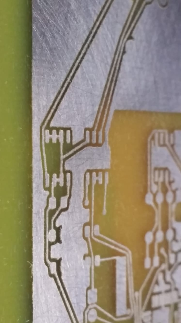

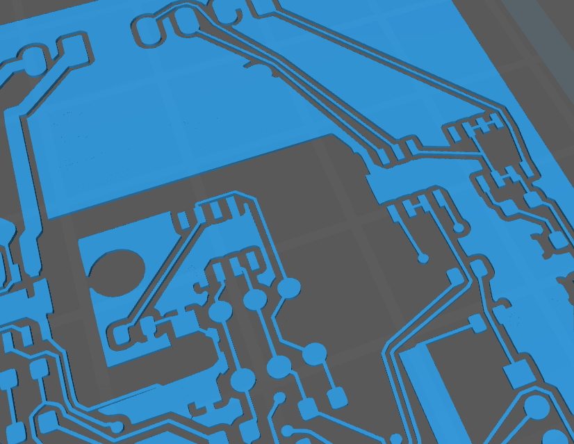

Heute habe ich das ganze mal versucht. Der steinigste weg war für mich
das wandeln der daten in das für den drucker verständliche format. In
Kicad als svg plotten, dann in inkscape zur vereinfachung trace, dann
wieder als svg in freecad importieren, sketchen lassen, dann extrudieren
und per ChiTuBox slicen. Hier kann auch die Belichtungszeit eingestellt
werden.

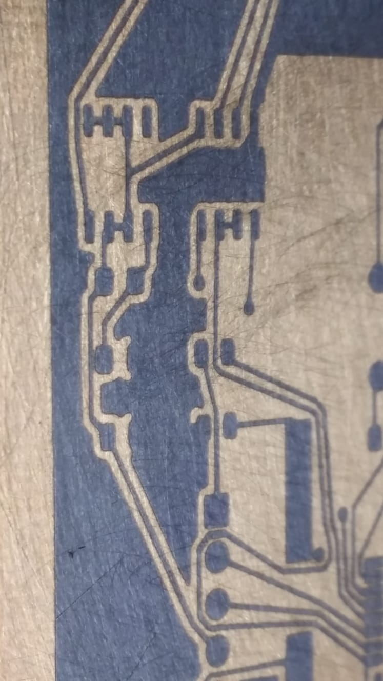

Zuerst versuchte ich zwischen einer folie und der leiterplatte einfaches
3d-druck-resin selektiv aushärten zu lassen. Durch ungleiche
schichtstärken, streuung an der platine, kommt es zu unschärfen und das
zeug haftet schlecht und saut überall unnötig rum.
Die Platine habe ich gesäubert, 20s mit heißluft erhitzt, altes
tentinglaminat zugeschnitten und mit den fingern draufgerieben, dann mit
etwas schaumstoff auf das display des druckers fixiert. Nach 2
fehlversuchen konnte ich die sinnvolle belichtungszeit auf ca. 45s
eingrenzen
Danach ca. 10s in dünn angemachtem NaOH entwickeln, ohne abwaschen ins
vorgewärmte Kupferchlorid und ca. 60s schwenken, danach kurz in starkem
NaOH strippen,abwaschen und freuen.
Die prozessparameter sind noch nicht perfekt und das ergebnis nicht 100%
scharf, jedoch habe ich noch nichts optimiert. Aber im 3. versuch hielt
ich in weniger als 5 minuten eine fertige einseitige platine in der
hand!
