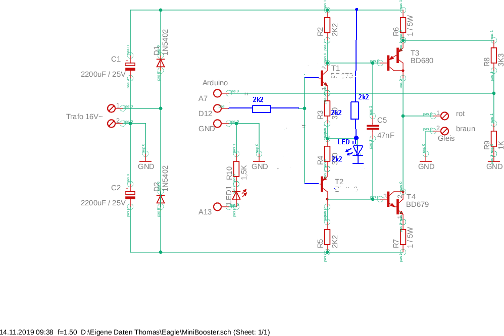

von Thomas B. (thomas_b545)
kein geheimes Projekt!
hier jetz den kompletten Zusammenhang. In Datei MiniBooster.pdf ist die
vorhandene Schaltung zum Ansteuern von Weichen (Ausgang ist "rot-braun",
kann durchaus 2A ziehen) mittels eines Arduino der am Eingang der
Schaltung (D12) angeschlossen ist. Der Arduino macht ja +5V/0V.
Im Bild_1 ist beispielhaft der Ausgang der Schaltung gemessen - die
kurzen Impulse sind ca. 13us die langen positiven ca. 90us und die lange
Pause ca 2,5ms. Das ganze soll dem sogenannten Motorola Datenformat
(Trinärbits) entsprechen. Man sieht das offensichtlich der negative Ast
der Schaltung nicht immer schaltet. Mittellinie auf dem Bild ist 0V und
die pos. Impulse liegen etwa bei 18V und neg. sind es ca. 0.8V.
Bild_2 zeigt den gleichen Schaltungsaufbau allerdings jetzt ohne lange
Pause und dann schaltet der pos. und neg. Ast der Schaltung.
Um dieses instabile Verhalten zu umgehen will ich die Schaltung um
C3/R1/C4 ersetzen damit bei +5V an D12 sauber der pos. Ast und bei 0V an
D12 der neg. Ast durchschaltet.
Komparator ist ja schon eine gute Idee aber wie integrieren in die
vorhandene Schaltung?
von hinz (Gast)
Wer hat sich denn den Murks ausgedacht?
Also zum Glück jetzt nichts mehr mit +-2,5V. Und die Schaltung sieht mir
mit ihren vielen Darlingtons unheimlich "hingebastelt" aus. Naja, seis
drum. Scheint ja irgendwie zu tun...
Probiers mal wie im Bild mit dem Anheben des "Vergleichswerts" deiner
Eingangsstufe auf über 0V. Eine rote LED mit ihren 2V ist da sicher
schon ein brauchbarer Ansatz. Und mach "normale" Transistoren in die
Treiber.
von Joe F. (easylife)
Es fängt schon mal damit an den Arduino mit einer sauberen
Versorgungsspannung zu versorgen. Dieser Murks mit einem Spannungsteiler
ist furchtbar.
Mir ist ausserdem nicht klar, welche Ausgangsspannung du jetzt erreichen
willst.
+/- 2.5V oder +/-18V?
Sind die 2A noch nötig?
Ansonsten gibts ja schöne Treiberbausteine für serielle Schnittstellen
mit eingebauter Chargepump...
> ist furchtbar.
Wird der über A7 versorgt? Ich dachte, das ist irgendeine eigenwillige
Strom-ADC-Geschichte (die natürlich so nicht funktioniert, weil die
Spannung am oberen Ende vom R6 zappelt und somit eigentlich unbekannt
ist).
Ah, das kann natürlich gut sein.
Da nicht eingezeichnet ist, worüber der Arduino versorgt wird
befürchtete ich hier das Schlimmste...

von foobar (Gast)
Hmmm... sehe ich das richtig: eine Flanke am Eingang erzeugt einen
kurzen entsprechenden Puls (+/-32V) am Ausgang und wird dann wieder
hochohmig?
Und, wie hast du gemessen?  Direkt am Ausgang mit einer Last nach GND?
> hochohmig?
Der Puls, der bei der Originalschaltung auftritt, hat nur +-20V, ist
aber dank der Darlingtons und den vielen 330 Ohm Widerständen sicher
länger als 1ms...
war ein paar Tage weg aber danke für die vielen guten Ratschläge.
Ich hab mich mittlerweile von dieser Schaltung verabschiedet und eine
andere, einfache Lösung gefunden.
Ich hab den Ardumoto Baustein (der den L298 mit H-Schaltung hat, 3€ aus
China) einfach genommen und mit dem Arduino angesteuert. Vorteil ist
auch das die Spannung die durch die H-Brücke geschaltet wird getrennt
von der Logik Spannung ist.
Ich habe nun ein sauberes Signal +/- 18V in der gewünschten
Impulsbreite.
