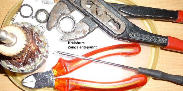

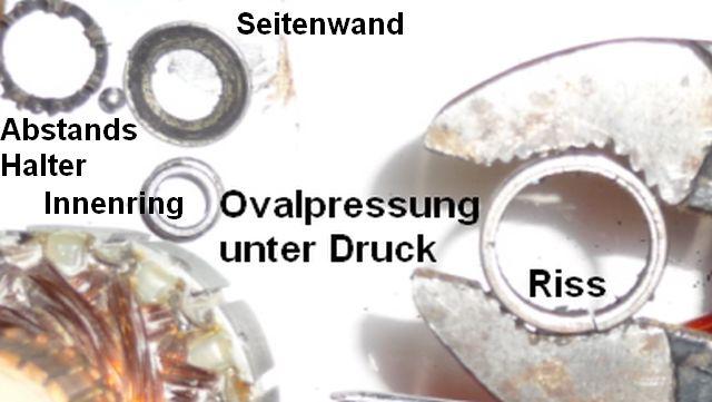

Gast #6053645
Falls einer dasselbe Problem hat, brauchts nur Arbeitshandschuhe, eine
Zange, die das Lager fassen kann, etwas Kleinwerkzeug und fünf Minuten
Zeit:
Zange in Mittelstellung an den Aussenring ansetzen, zum Oval verpressen
bis es klickt und der Seitenschutz aufpringt. Der Rest ist easy.
Mit Kleinwerkzeug den Seitenschutz und Abstandshalter heraushebeln, alle
Kugeln nebeneinander legen, der Aussenring fällt samt Kugeln ab.
Nochmal die Zange gefühlvoll an den verbliebenen Innenring ansetzen und
mit der anderen Hand den Rotor unter Drehzug abziehen - fertig.
Ich hatte Glück, daß der Abstandshalter oben war, wäre er unten gewesen,
häts fünf Minuten länger gedauert.
