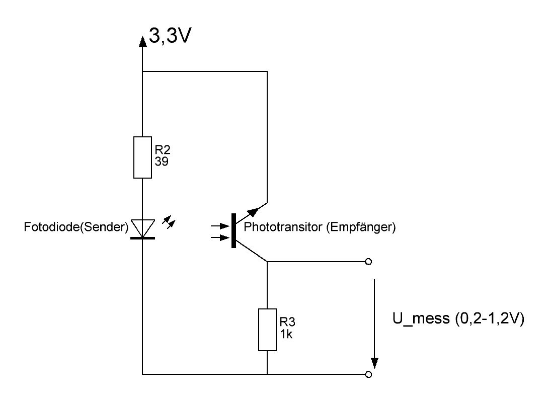

Freut mich das mein Thread jetzt genügend Aufmerksamkeit bekommt! Auch an die TO, dies ist ein Forum für Elektroniker und nicht eins für Deutsch Professoren, aber Danke! Werde meine Aufgabe noch einmal Vernünftig stellen. Will mir eine 10*10 Matirx mit 100 LED's und ebenfalls 100 infrarot Sensoren bauen(Schaltplan folgt unten). Die Ansteuerung der LED's ist geklärt, aber nicht der Infrarot Sensoren. Die Sensoren sollen einen funktionierenden Funktionsbereich von ca 5-10 cm haben und sollen erkennen ob sich ober ihnen etwas befindet. Wenn der Phototransistor durchschaltet habe ich 1,2V wenn er nicht durchschaltet 0,2V. Also wollte ich gescheite Köpfe fragen und keine Dummköpfe die nicht einmal verstehen was ein Stromkreis ist. Danke! Aber vielleicht habt ihr ja auch andere gute Ideen welche Sensoren verwendet werden können.

Glaubst du nicht das die Sensoren zu sehr von den umliegenden LEDs beeinflusst werden? Wenn du vor hast zu erkennen wo genau in dem Raster sich was befindet wird das glaube ich schwierig.

Ändere den Arbeitswiderstand (z.B. ein 50kΩ Poti), dann bekommst du mit etwas Glück gültige Logikpegel. Ansonsten könnte man auch mehrere serielle AD-Wandler (z.B. MCP3208) benutzen, um auf ausreichend analoge Eingänge zu kommen.
#6038820
Wenn das 100 mal aufgebaut werden soll, solltest du den Wert der 39R Widerstände verzehnfachen (390R). 5mA genügen auch für die IR-Sende-LED! Emitter und Kollektor am Fototransistor sind vertauscht! R3 könntest du auch auf min. 4k7 vergrößern.
Max W. schrieb: > Matirx mit 100 LED's und ebenfalls 100 infrarot Sensoren > bauen(Schaltplan folgt unten). Die Ansteuerung der LED's ist geklärt, > aber nicht der Infrarot Sensoren. Die sollte man sinnvollerweise auch per Matrix und dementsprechend Multiplexing auslesen. Spart viel Material und Verdrahtung. > Die Sensoren sollen einen > funktionierenden Funktionsbereich von ca 5-10 cm haben und sollen > erkennen ob sich ober ihnen etwas befindet. Wenn der Phototransistor > durchschaltet habe ich 1,2V wenn er nicht durchschaltet 0,2V. Dann ist deine Schaltung ungünstig dimensioniert.

Max W. schrieb: > Wie soll ich sie denn Dimensionieren? Ach Du grüne Neune schrieb: > R3 könntest du auch auf min. 4k7 vergrößern. oder auch 10k.
#6039437
Max W. schrieb: > Wenn der Phototransistor durchschaltet habe ich 1,2V wenn er nicht > durchschaltet 0,2V Vergiss es. Deine Schaltung ist primitiv aber untauglich. Und das liegt nicht nur am falsch gezeichneten Transistor. Sie lässt sich durch Umgebungslicht stören. Eine ordentliche Lichtschranke liefert saubere Digitalpegel. Die muss man auch nicht mit 100mA durch die IR LED quälen damit sie noch was erkennt. Nur ist deren Schaltung mehr als deine Prinzipskizze.

oder IS471F (bei 100 Stück wohl lohmenswert). Alle auf untrrschiedliche Frewuenzen auslegen, dann stören sie sich auch nicht gegenseitig. Und alle mit Polarisationsfiltern belegen, dann stören Reflektionen nicht so. Du lernst: für vernünftige Lösungen muss ms mehr wissen als Arduino-Lego.
