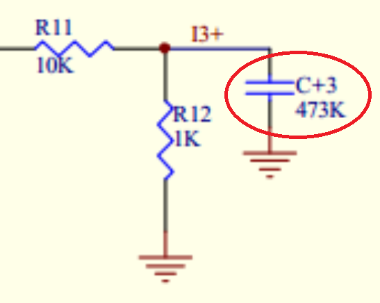

Hallo zusammen, habe hier einen chinesischen Schaltplan, den ich nicht ganz verstehe. Kennt sich jemand mit den Kondensatorbezeichnung aus? Gruß Tobias

Würde ebenso sagen Keramikkondensator 47nF +-10%. Ich bin mir nun auch nicht mehr wirklich sicher (und habe deshalb meinen ersten Beitrag oben gelöscht). "473" wären 47 nF, aber "473K"? Das könnten natürlich 473 nF sein, allerdings ist "473" nicht Bestandteil einer E-Reihe (das wäre "475"). 47 µF (47 · 10³ · 1K) wiederum ist auch nicht plausibel. Also bleiben doch Fragezeichen … René F. schrieb: > Würde ebenso sagen Keramikkondensator 47nF +-10%. Das scheint die schlüssigste Erklärung zu sein, also das "K" als Toleranzmaß zu nehmen.

Grünau. Die haben einfach den Aufdruck auf dem Kerko als Bauteilwert im Schaltplan angegeben.

Leider habe ich kein Muster da, sonst könnte ich den mal auslöten und messen. Werde jetzt erstmal mit 47nF weitermachen. Vielen Dank für eure Hilfe.

Da hat der 3. Beitragsschreiber ja recht behalten. Was das Löschen angeht. Mit den 47n allerdings auch. Hallo, es handelt sich hierbei um einen Kondensator mit dem wert 47nF. Das K beziehtr sich auf die Toleranzangabe. J= +/- 5% K= +/- 10% Viele Grüße Frank. pumuggl schrieb: > Da hat der 3. Beitragsschreiber ja recht behalten. > > Was das Löschen angeht. Du musst nur häufig genug, einen solchen Misst schreiben, dann wird diese Aussage auch für Dich wahr! PS: C+3 dürfte dann wohl der interne Schlüssel fürs Material sein?! Teo D. schrieb: > C+3 dürfte dann wohl der interne Schlüssel fürs Material sein?! Vielleicht haben sie auch irgendwie Kondensatoren thematisch sortiert. :) Steht ja auch irgendwas von "I3+" dran.
