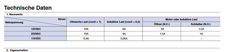

Ich habe mir für meine Turmuhr einen DOGA Gleichstrom-Getriebemotor
DO11137632B00/3049 DO 111.3763.2B.00 / 3049 12 V 4 A 6 Nm 25 U/min
Wellen-Durchmesser: 9 eingebaut. Der Motor schaltet jede Minute für 3
Sekunden die Zeiger weiter. Leider sind die Kontakte von meinem
Rollenschalter/ Endschalater nach ein paar Wochen immer defekt.Panasonic
AZ7141CEJ Endschalter 115 V/DC, 250 V/AC 10 A Rollenhebel tastend IP64
Wie ich gehört habe muss ich ein AC Glied anschließen.
Kann mir jemand mitteilen was für ein AC Glied dafür benötigt wird.
Im vorraus tausend Dank.
MfG. Gerd
von H.Joachim S. (crazyhorse)
Ne Freilaufdiode über den Motor?
Wahrscheinlich verbrennt dein Kontakt beim Abschalten.

Überhaupt schon mal ins Datenblatt geschaut? Insbesondere den
Maximal-Strom bei DC?
AC, DC und RC sind halt weder das gleiche noch das selbe.

Nene, Motor hat 12V DC.
Interessant die extrem kleine DC-Belastbarkeit, da muss man ja schon
aufpassen, wenn man nur ein Relais damit schalten will.
Also: anderen Schalter benutzen oder ein Relais dazwischen.

von hinz (Gast)
Allerdings bei 125V. Bei bis zu 30V kann man die gleiche Belastbarkeit
wie bei 250VAC ansetzen.

von Gerd (Gast)
Gerd schrieb:
> Hallo.
> MfG. Gerd
> ACK.
Und vor Allem beim Einschalten, weil der Motor doch recht niederohmig
ist und sich dann knackige 15A genehmigt. Da hilft es in keinster Weise,
sich den Schalter, der bei induktiver Last maximal 4A abkann, mit
Kondensatoren oder Dioden schönzurechnen.
Ich würde da eine MOSFET-Schaltstufe aus der Automobiltechnik (Stichwort
Smartswitch von Infineon BSPxxx oder BTSxxx) reinbauen. Dann lebt der
Schalter ewig und es klackert nicht jede Minute wie bei einem
Schütz/Relais...
von Mario M. (thelonging)
Schon allein der Anlaufstrom des Motors von bis zu 15A könnte für den
erhöhten Verschleiß des Kontaktes sorgen. Ich würde zu dessen Entlastung
einen Transistor zwischen schalten.
