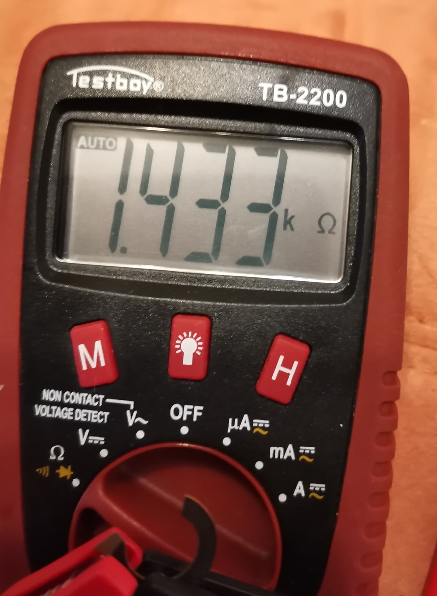

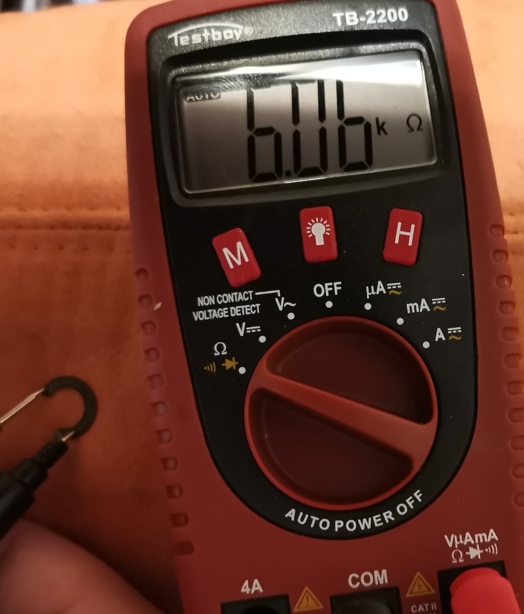

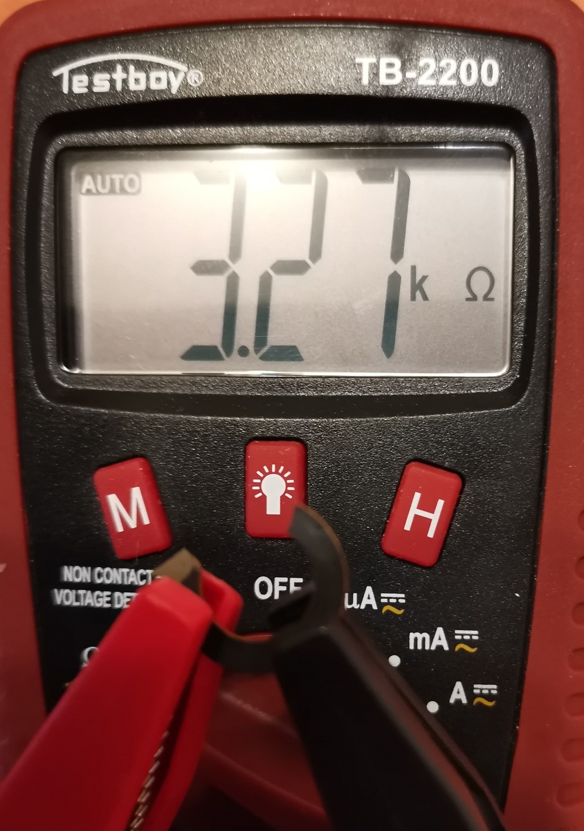

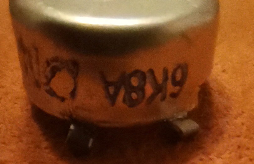

An einem Labornetzgerät ist ein Poti kaputt. Ich möchte ihn ersetzen und
habe mal geschaut was das für einer ist. Er hat die bezeichnung "6K8A"
und wie ich gelesen habe, könnte es möglicherweise ein Logarhytmischer
sein... aber (siehe Fotos) ich habe da mal den Poti auseinandergenommen
und am aüßersten ende, mitte und möglichst dicht zusammen gemessen - und
es sieht für mich eigentlich ziemlich linear aus...?!
möchte natürlich das richtige Teil dafür bestellen und es soll auch so
wie es war funktionieren, deshalb möchte ich ja möglichst das Teil
einlöten was wirklich gebraucht wird. Der Poti ist zum einstellen der
Spannung (+ einen weiteren "1KA" Poti zur feineren einstellung)
vorgesehen. Auch finde ich keinerlei datenblätter oder bauteile mit der
exakten bezeichnung, nur andere modelle, die aber linear sind.
könnt ihr mir da helfen oder vielleicht einen rat geben wie ich die
funktion wiederherstellen kann?
Danke euch  :D

naja. wie man auf dem foto sieht ist der poti bzw. das innere
abgebrochen und nicht mehr zu gebrauchen
> vorgesehen.
Die Potis zur Spannungseinstellung sind in aller Regel linear.
6,8kOhm bei diesem, aber die Toleranzen sind recht hoch, +/- 20%  sind
nicht selten. Bei einem Poti zur Feineinstellung spielt der genaue Wert
auch keine Rolle. Zu den Grobeinstellern gibt es oft Trimmer auf der
Leiterplatte, damit die Bereichsgrenzen stimmen.
Achte vor allem darauf, dass das Ersatzteil, speziell Welle und Montage,
mechanisch passt.
