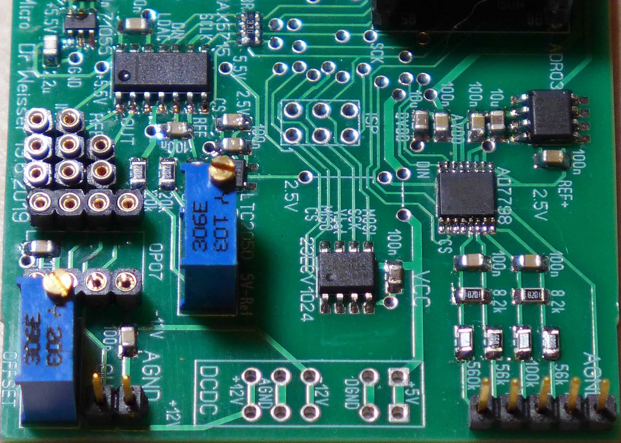

ein AD7798 soll an einem Atmega32U4 in Betrieb genommen werden. Die Schaltung wird aus USB versorgt. als Treiber verwende ich etwas vom AD7714 Umgeschriebenes. Der AD7714 lief, der AD7798 macht leider Probleme. weder der umgeschriebene Treiber lief bisher problemlos noch das Beispiel im Datenblatt auf S.20. je nachdem was ich am Code ändere erhalte ich mal Werte 0,0,0,65535,0,65535,0,0,1023. Oder auch 0,0,0,65280,0,0. Es erscheint wenig stabil. am SPI sollte es nicht liegen, denn das SRAM auf der Platine lässt sich schreiben und auslesen. die Entkoppel-Cs 10u/100n sind in Chipnähe angebracht. Siehe Bild. Auf der Platinenrückseite ist eine Massefläche (Analogmasse). Widerstände 8.2k liegen zwischen +-CH1, +-CH2. eigentlich sollte das doch gehen?
Schau dir mal das Digitalsignal mit dem Oszi an. Die genannten Werte sind auffällig: >>> bin(65280) '0b1111111100000000' >>> bin(65535) '0b1111111111111111' >>> bin(1023) '0b1111111111'
Matthias W. schrieb: > am SPI sollte es nicht liegen, denn das SRAM auf der Platine lässt sich > schreiben und auslesen. Naja, so ein ADC macht zwar etwas wie SPI, aber hat da durchaus seine eigenen Anforderungen. Nimm mal ein Oszilloskop/Logikanalysator und guck dir an ob du beim SPI das Timing auf Seite 7 einhältst. Dann guck mit einem Oszilloskop ob die Pegel am SPI eingehalten werden und frei von Störungen sind. Wenn dein Oszilloskop/Logikanalysator noch SPI dekodieren kann, könntest du mal gucken was da tatsächlich über die Leitung geht.

> am SPI sollte es nicht liegen, denn das SRAM auf der Platine lässt sich > schreiben und auslesen. Bizarre Vorstellung. Davon solltest du abruecken und dir das GENAU anschauen. Olaf
Gustl B. schrieb: > Naja, so ein ADC macht zwar etwas wie SPI, aber hat da durchaus seine > eigenen Anforderungen. Nimm mal ein Oszilloskop/Logikanalysator und guck > dir an ob du beim SPI das Timing auf Seite 7 einhältst. Danke Gustl ! vielleicht war es naiv zu glauben daß das vom Timing her ähnlich sein sollte wie beim AD7714 mit dem es ja problemlos ging? Was soll am AD7798 grundsätzlich anders sein? > Dann guck mit einem Oszilloskop ob die Pegel am SPI eingehalten werden > und frei von Störungen sind. die Pegel sahen für mich ok aus. Wie gesagt - das SPI-RAM klappt ja auch. es ist nahezu unmöglich direkt am ADC-chip messen weil die Pins so winzig sind. Die Mess-Spitze rutscht da extrem leicht ab. Ich habe daher ein paar cm entfernt gemessen - direkt an den Pins der Atmega32u4-Platine. > Wenn dein Oszilloskop/Logikanalysator noch SPI dekodieren kann, könntest > du mal gucken was da tatsächlich über die Leitung geht. leider nein. Es ist ein Analog-Oszi. Daher kann ich nur Sachen anschauen die schnell hintereinander passieren. Wenn eine längere Pause da ist um auf die Werte zu warten geht das nicht brauchbar.
Olaf schrieb: > Bizarre Vorstellung. Davon solltest du abruecken und dir das GENAU > anschauen. mit dem Oszi habe ich angesehen was für Signale da kommen. Das sah für mich ok aus.

Matthias W. schrieb: > als Treiber verwende ich etwas vom AD7714 Umgeschriebenes. Der AD7714 > lief, der AD7798 macht leider Probleme. Warum sollte ein Treiber für den AD7714 beim AD7798 zu irgendwelchen sinnvollen Ergebnissen führen? Hast du schon mal im Datenblatt die Registerbelegung angesehen? Alleine schon die Belegung des zentralen Communication Registers hat bei den beiden Bausteinen nichts miteinander zu tun, außer dem gleichen Namen. RTFM

noch ein Hinweis: am SPI hängt auch ein DAC. Auch dieser arbeitet einwandfrei. es gab mal ein Problem mit der DAC-Ausgabe. Die Ursache war ein Fehler bei der Einstellung des Mode. Ohne den richtigen SPI-Mode geht der DAC nicht richtig. dieses Problem sollte es hier eigentlich nicht geben. Laut Datenblatt sollte Mode 3 passen und das hatte ich auch gewählt.
auch das SPI-Timing sollte nicht das Problem sein. Jedenfalls änderte sich nichts als ich die CS-Befehle durch 2 Befehle hintereinander probeweise verlängert habe.

Der erste Schritt wäre es m.E. die Register rückzulesen und zu schauen, ob plausible Werte drinstehen (bzw. ob die Werte drinstehen, die vorher reingeschrieben wurden). Ansonsten würde ich mir ein Digitaloszi organisieren, um zu sehen ob das was auf der Leitung ist, mit den gelesenen Werten korrespondiert.
Bernd schrieb: > Der erste Schritt wäre es m.E. die Register rückzulesen und zu schauen, > ob plausible Werte drinstehen (bzw. ob die Werte drinstehen, die vorher > reingeschrieben wurden). Vielen Dank Bernd. Das ist eine sehr gute Idee ! Da das zurücklesen sehr schnell geht muss das auf dem Analog-Oszi zu sehen sein wenn man es rasch genug hintereinander macht. leider hat mein Versuch das Status-Register auszulesen nicht geklappt. Keine Ahnung woran das lag. beim AD7714 hatte ich auf das Auslesen verzichtet und stattdessen ein delay eingebaut bevor ich die Werte auslas. Diesmal wollte ich es genauso machen. Nur ging es eben leider nicht. es sollte möglich sein herauszufinden warum das Status-Register auslesen nicht geklappt hat. Das kann ich näher ansehen.
Bernd schrieb: > Ansonsten würde ich mir ein Digitaloszi organisieren schwierig.
Es reicht ein Logikanalysator für wenige € um sehen zu können was da auf den Leitungen passiert.
Gustl B. schrieb: > Es reicht ein Logikanalysator für wenige € um sehen zu können was da auf > den Leitungen passiert. Danke Gustl. Grundsätzlich hast Du recht. Mit dem Oszilloskop sieht man jedoch auch die Form der Dignale und die Amplitude und ggf. auch Überschwinger oder Unterschwinger. Momentan nutze ich ein altes HM1005 mit 3 Kanälen. Das ist schon hilfreich wenn man die 3 Tastköpfe mal dran hat und sie nicht ständig wieder abfallen. Am chip selbst kann ich halt leider nicht messen ! Ich muss immer einen Ort in der Nähe suchen. Mir gefällt momentan nicht daß die Messungen so unzuverlässig sind. So als würde der SPI-Mode nicht stimmen. Dabei sollte der schon stimmen. Ich muss es genauer ansehen !

Wir löten immer extrem dünnen Draht direkt an die Beinchen des Chips, und am anderen Ende kommen das die Messspitzen des Oszis. Dann hat man die Hände auch frei. Und ohne Oszi wird es nicht gehen. Wenn man technisch in diesen Bereich gehen möchte, dann sollte die Werkstatt entsprechend hochgerüstet werden.
PittyJ schrieb: > Wir löten immer extrem dünnen Draht direkt an die Beinchen des Chips Danke Pitty ! Das ist schon wirklich sehr eng. Es war schwer das einzulöten und die Kurzschlüsse wieder loszuwerden.

Matthias W. schrieb: > Bernd schrieb: >> Ansonsten würde ich mir ein Digitaloszi organisieren > > schwierig. Mit Analog-Oszi wirst du wenig Freude haben und suchst/flasht dich tot. Kaufe dir für 6€ einen kleinen Logikanalysator. Wenn du den SPI nicht gerade mit 20MHz laufen lässt, reicht der völlig und dekodiert SPI anständig. z.B. https://www.ebay.com/itm/331803014389
Beao Bachta schrieb: > Ich habe mir den Code schon ganz zu Beginn angeschaut wenn Du das getan hast - so frage ich mich warum Du die Datei ad7798.h übersehen hast. In dieser Datei ist doch sofort zu sehen daß da die Register des AD7798 aufgelistet sind. > Also allgemein heisst das RTFM. Du hättest also sofort sehen müssen daß ich das Datenblatt sehr wohl sehr aufmerksam gelesen habe - sonst wäre es nicht möglich gewesen diese Datei zu erstellen ! Lies und denke in Zukunft genauer bevor Du so etwas postest das leider niemanden hier weiterbringt. Olaf schrieb: > Manchmal frag mich wieso es ueberhaubt noch Datenblaetter gibt. das gerade gesagte zum Thema Datenblatt gilt leider auch für Dich Olaf ! es ist leicht sich über andere lustig zu machen - leichter jedenfalls als etwas wirklich Produktives und Nützliches beizutragen. Du hast keine Ahnung wie oft ich dieses Datenblatt nun schon angesehen habe und immer wieder Änderungen probiert habe weil ich dachte etwas vielleicht falsch verstanden zu haben.
Matthias W. schrieb: > Ich muss immer einen Ort in der Nähe suchen. Da hat man direkt für das nächste Platinendesign gelernt: Testpunkt einplanen ;) An Datenleitungen immer eine gute Idee. Als Behelf kann man auch einen dünnen Fädeldraht an den IC-Pin löten und daran die Probe hängen. > Mir gefällt momentan nicht > daß die Messungen so unzuverlässig sind. So als würde der SPI-Mode nicht > stimmen. Dabei sollte der schon stimmen. Und genau deshalb brauchst du irgendwas digital-Oszi-ähnliches ...
Wolfgang schrieb: > reicht der völlig und dekodiert SPI > anständig. z.B. Ebay-Artikel Nr. 331803014389 Danke Wolfgang für den Hinweis !
Sven B. schrieb: > Da hat man direkt für das nächste Platinendesign gelernt: Testpunkt > einplanen ;) > An Datenleitungen immer eine gute Idee. Ja. Sven. Durchkontaktierungen sind in der Nähe. Beliebig viele will man natürlich nicht. > Als Behelf kann man auch einen dünnen Fädeldraht an den IC-Pin löten und > daran die Probe hängen. ja. Die Lupe hat 4 dpt. Leicht gibt es einen Kurzschluß.
Auf der Platine sind doch 70% des Platinenplatzes leer. Da passt locker ein bequem großer Testpunkt an die SPI-Leitungen. ;)
Sven B. schrieb: > Da passt locker > ein bequem großer Testpunkt an die SPI-Leitungen. ;) ja. Nur nützt das momentan wenig für das Testen dieser schon bestückten Platine. Erst mal muss diese Fassung laufen. Wer Ideen dazu hat . . . Wolfgang schrieb: > Kaufe dir für 6€ einen kleinen Logikanalysator. so ein Teil ist nun gekommen. Der Treiber hakt noch.
