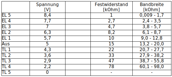

Von meinem Busch-Jäger free@Home-Bussystem werden 2 Relais-Ausgänge
angesteuert, einer zum Hoch-, einer zum Runterschalten. Das Signal steht
jeweils für knappe 2 sec an.
Damit sollen 0-10 V stufenweise auf/ab geschaltet werden, um LTM-Lüfter
anzusteuern. Alternativ (und vielleicht einfacher) können die
Widerstände gemäß angehängter Tabelle ausgegeben werden.

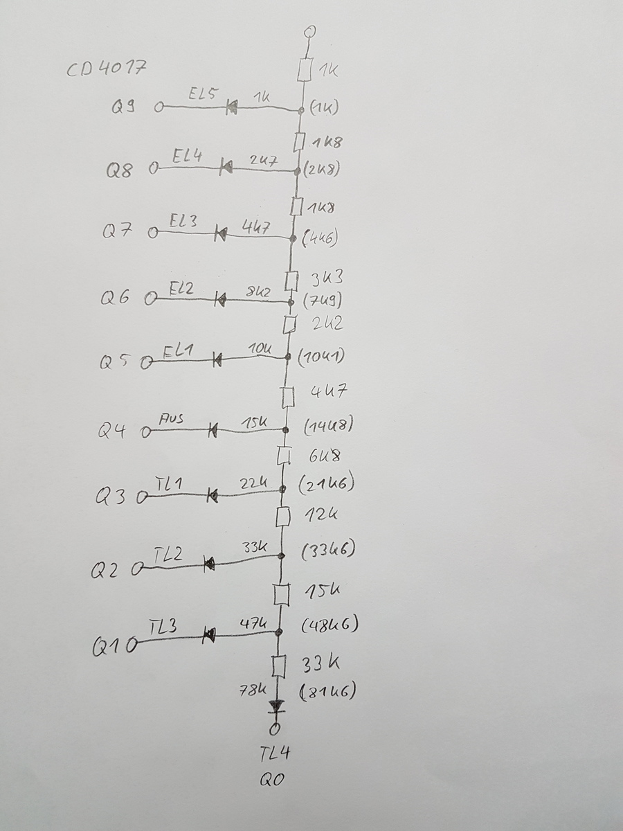

von Ach Du grüne Neune (Gast)
Der CD4017 zählt nur in eine Richtung. Ein CD4029 kann durch Umschalten
an Pin 10, auf- und abwärts zählen. Die Ansteuerung ist dann aber, durch
den 4 Bit BCD-Ausgang komplizierter.
MaWin schrieb:
> Im Gegenteil, erlaubt mit 4 Widerständen statt 11 eine
> Zustands/Spannungs-Umsetznug.
Stimmt. Da die Widerstandswerte sowieso in gewissen großzügigen Grenzen
gestaltet werden können, dürfte das sogar funktionieren. Man muss diese
vier Widerstände nur pfiffig verknüpfen.
von Armin S. (yxcvb)
@ Ach Du grüne Neune:
Deine Skizze ist klasse und genau das, an was ich gedacht habe. Wo kann
ich bitte aber den zugeschalteten Widerstand abgreifen? Einmal ganz
oben, aber wo setze ich den 2. Punkt für die Messung durch die Logik
hin?
Ich verstehe, dass ich in Deiner Beschaltung nichts programmieren muss.
Korrekt?
Gibt es analog zum 4017 einen IC, der auch rückwärts zählen kann mit den
10 Ausgängen?
Bzgl. dem 4029 erwähnst Du eine pfiffige Verknüpfung der 4 Widerstände.
Hättest Du auch dazu eine Skizze oder Idee?
Vielen Dank im Voraus!

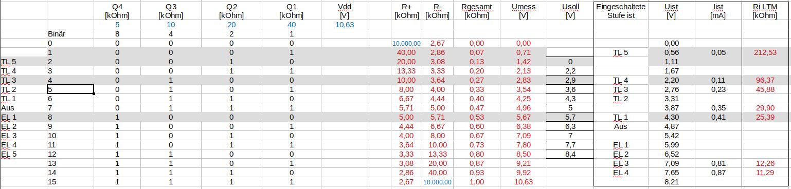

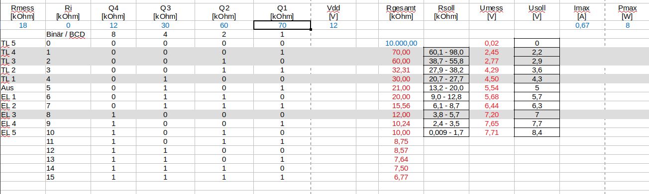

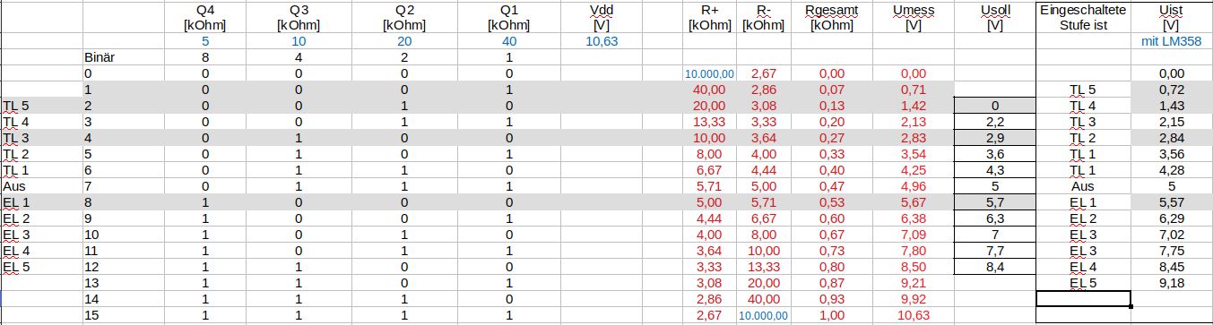

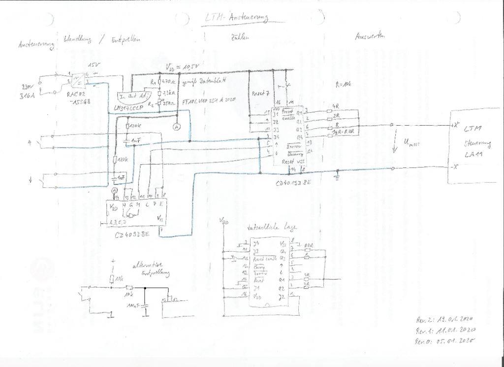

Allen zusammen ein gutes Neues!
Ich habe die oben genannten Hinweise umgesetzt (s. Schaltungsentwurf),
komme aber nicht auf die erforderlichen Spannungen (s. Berechnung).
Ich habe mir den IC CD40193B ausgesucht, da dieser ein separaten Eingang
für aufwärts und abwärts zählen hat und mit bis zu 18V ansteuerbar ist.
Egal, wie ich die Widerstände wähle, komme ich nicht auf einen
gleichmäßigen Spannungsabstand von ca. 0,7V wie benötigt.
Der Anschluss eines DAC kommt zum selben Ergebnis, da der
Eingangsbereich gleichmäßig aufgeteilt wird, z.B. 0-15 Bit entsprechen
0-10V. Ich benötige aber 0-10 Bit entsprechen 0-10V.
Ich denke, ich benötige eine Lösung, wie von „Ach Du grüne Neune“ am
18.11. mit IC CD4017 gezeichnet, allerdings zum auf- und abwärts zählen.
Kennt da jemand etwas passendes? Ich habe nichts gefunden.
Ferner sehe ich auch nicht die Möglichkeit die geschalteten Widerstände
potentialfrei abzugreifen, da die ICs doch die Versorgungsspannung an
Q1-Q4 als 1 ausgeben, oder? D.h. die Widerstände müssen so gewählt
werden, dass mit der Versorgungsspannung die geforderten Spannungen
abgegriffen werden können. Korrekt?
Danke an alle.

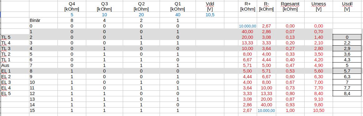

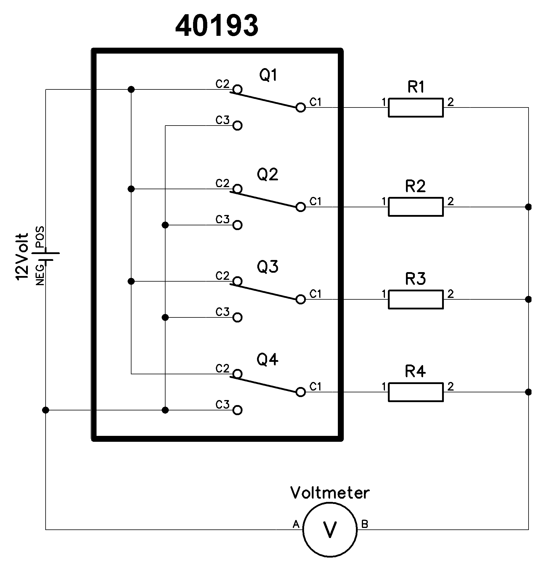

von MaWin (Gast)
Niemand hat was von Rmess gesagt.
Ein 4 bit D/A Wandler mit 0.7V pro Schritt ist einfach, wenn die
Gesamtspannung 15*0.7=10.5V (LM317) beträgt.
5k, 10k, 20k und 40k an die Ausgänge, möglichst durch
Reihen/Parallelschaltung gleicher 10k Widerstände.
Dann kommt aber 0V, 0.7V, 1.4V, 2.1v, ... 10.5V raus.
Bei dir solls ja erst bei 2.1V losgehen, also Zählerstufe 3, und bei
8.4V, also Zählerstufe 12 aufhören.
Dazu ist zusätzliche Logik erforderlich, die ein decrement bei 3 und
increment bei 12 verhindert.
Eventuell ist ein decrement bei 0 und increment bei 11 weniger aufwändig
zu decodieren, dann muss man analog eine Soannung von 2.1V addieren.
Hallo MaWin,
danke für die Info.
1. Wenn ich nun Rmess weg lasse und von Vdd bis Masse die Spannung
messe, bekomme ich immer Vdd unabhängig von den geschalteten
Widerständen. Nur die Ströme ändern sich. Wie meint ihr das?
2. Soll diese Spannung dann auf den Eingang von dem LM317 gelegt werden,
oder müssen die geschalteten Widerstände als R2 an LM317 angeschlossen
werden?
3. Wie kann ich generell die geschalteten Widerstände potentialfrei
abgreifen? 4. Muss ich mir die Ausgänge eines Zählers als Wechsler
vorstellen, die entweder auf Vdd oder Masse liegen, wie im R2R-Netzwerk
bei Wikipedia beschrieben (Hinweis von Werner)?
Kannst Du mir die Antwort bitte kurz skizzieren? Ich hänge da irgendwie
im Nirvana.
Die Entprellung korrigiere ich noch.
Danke, Armin
von Manfred (Gast)
> Widerständen.
Was heißt hier "von Vdd bis Masse", ist für mich unverständlich.
Wenn R(mess) nicht vorhanden ist und an der Stelle die Spannung gegen
Masse gemessen wird, muß die sich ändern. Wenn nicht, liegt ein
Schaltungsfehler oder Bauteiledefekt vor.
Das TI-Datenblatt sagt "symmetrische Ausgänge". Der Stein liefert also
bei High Strom in den Teiler und nimmt diesen bei Low auf, garantiert
sind gerade mal 1,3mA an 10 Volt Speisung.
Hast Du direkt an den 4 Ausgängen des 40193 geschaut, ob die wechseln
und korrekt auf VDD bzw. GND schalten?
von MaWin (Gast)
Armin S. schrieb:
> Wenn ich nun Rmess weg lasse und von Vdd bis Masse die Spannung messe,
> bekomme ich immer Vdd unabhängig von den geschalteten Widerständen. Nur
Wer von VDD nach Masse mistt bekommt natürlich immer VDD.
Und wer einen Strom misst, erlaubt der Spannung natürlicb nicht dass sie
hoch kommt.
Armin S. schrieb:
> Muss ich mir die Ausgänge eines Zählers als Wechsler vorstellen, die
Ja.
Nein, der LM317 kann die 10.5V liefern zur Versorgung der Schaltung.
Hallo Manfred und MaWin,
wenn ich in meiner Schaltung vom 05.01. Rmess weglasse und Q1-Q4 zum
Teil auf logisch "1" sind, fließt ein Strom von den logisch "1"
Ausgängen zu den logisch "0" Ausgängen und es ergeben sich
unterschiedliche Spannungen. Wenn aber Q1-Q4 alle logisch "1" sind,
dürfte doch gar kein Strom mehr fließen, da alles auf dem selben
Potential liegt. Oder fehlt in meiner Zeichnung noch der Widerstand auf
Masse wie im R2R-Netzwerk von Wikipedia gezeichnet?
An den Ausgängen des CD40192 habe ich noch gar nichts gemessen; ich
befinde mich noch in der theoretischen Bildung des Stromlaufplans mit
der Hoffnung zu einer funktionierenden Lösung zu kommen ;-)
Danke für Eure Geduld, Armin
(Ich komme aus der Energietechnik und da kann ich meinen Strompfad immer
verfolgen.)
von Manfred (Gast)
So ist das: Wenn z.B. nur Q1 high ist, ergibt sich ein Spannungsteiler
R1 gegen die Parallelschaltung R2-R3-R4.
> Potential liegt.
Richtig, innerhalb der vier Widerstände fließt kein Strom, am Ausgang
steht die volle Spannung.
Ich weiß nicht, was in diesem Möchtegern-Nagscreen-Lexikon steht, ich
meide es nach Möglichkeit.
Durch Hinzufügen von R(mess) baust Du einen belasteten Spannungsteiler
und verschiebst damit alle Spannungen. Das kann man rechnen, aber
Methematik ist nicht so mein Ding, das jetzt in eine Formel auflösen zu
können.
Dann solltest Du im ersten Jahr Berufsschule den Spannungsteiler gelernt
haben und diese uralten Grundkenntnisse wieder hervorkramen. Das ist
jetzt nicht böse gemeint, diese Grundlagen verfolgen mich mein gesamtes
Berufleben lang.

von MaWin (Gast)
Ja, und ?
Relevant sind die Spannungen, die wurden dir vorgerechnet.
> können
Oje. Das sing Grundrechenarten, Addieren, dividieren.
Ach Du grüne Neune schrieb:
> aber rechnen könnte ich das auf Anhieb auch nicht
Oje. Grundschule geschwänzt.
Die Summenbildung über 5k/10k/20k/40k hat eine Ausgangsimpedanz von
2.666k. Schaltet man also einen Rmess von 10k nach Masse, verringern
sich die vorgerechneten Spannungen auf 78.95%.
von Manfred (Gast)
Hallo MaWin,
ich habe das ganze nun so zusammengestellt, wie Du sagtest und komme
exakt auf Deine Ergebnisse (s. Berechnung).
Da ich von 0-2 und von 12-15 das gleiche Ergebnis an meinen Lüftern
erhalte, werde ich diese Werte nicht ausfiltern. Ich sollte eh' niemals
in diese Bereiche kommen und nur rund um die Mittelstellung pendeln.
Am Wochenende aktualisiere ich den Stromlaufplan, ergänze den LM317 und
die Entprellung, dann lade ich ihn nochmals zum "final check" hoch.
Eine letzte Frage zur Leistung: Ich entnehme dem Datenblatt des CD40192
Ströme von ein paar mA, d.h. die ganze Schaltung benötigt unter 1W. Ist
das korrekt?
Danke und schönen Abend, Armin
als Anlage nun mein neuster Entwurf.
Das Netzteil RAC02 hat eine interne Absicherung.
R2 von LM317 würde ich gerne mit Poti machen, um Bauteiltoleranzen der
Spannungsversorgung und Widerstände ausgleichen zu können. Ich habe aber
noch kein Poti gefunden. Taster für Voreinstellung des Zählers fehlt mir
noch ebenso.
Was meint Ihr zur Schaltung? Funktioniert's? Sind die Elemente passend
ausgewählt?
Danke für Eure Hilfe, Armin
von MaWin (Gast)
Armin S. schrieb:
> Ich entnehme dem Datenblatt des CD40192 Ströme von ein paar mA, d.h. die
Ja.
Entprellung unzureichend, und ob der LTM Eingang wirklich wie ein
Spannungsmesser quasi keinen Strom zieht, oder eine Last darstellt die
über einen OpAmp als Spannungsfolger betrieben werden sollte ist unklar.
(Trimm)potis gibt es doch wie Sand am Meer.
Preset Taster kein Pull-Down ?
Wenn deine Auf- und Ab Relais Umschaltkontakte haben, dann kannst du mit
dem CD4093 zwei echte RS Flip Flops aufbauen uns sparst dadurch die
beiden 1nF Kondensatoren und die beiden 120k Widerstände.
Ausserdem werden dann alle Gatter genutzt und es bleiben keine Eingänge
offen.

von Armin S. (Gast)
Guten Morgen Ach Du grüne Neune!
Meine Relais sind 2 zweckentfremdete 16A Leistungskontakte zum Schalten
von Lasten. Meinst Du, meine dargestellte Entprellung reicht?
Ich lege die unbenutzten Eingänge A, B, C, D dann auf Masse. Ok?
> Nutzt du jetzt das CD40192 oder das CD40193
CD40192 arbeitet als BCD. Dies reicht für meine Stellungsanzahl nicht
aus. Daher benutze ich den CD40193 (binär).
Schönen Tag, Armin
Guten Morgen MaWin!
Was fehlt Dir denn noch bei der Entprellung (Ich verwende
Leistungskontakte)? Beim IC ist diese Anwendung so beschrieben.
MaWin schrieb:
> ob der LTM Eingang wirklich wie ein Spannungsmesser quasi keinen Strom zieht
Danke für den Hinweis. Ich habe LTM angeschrieben.
Als Trimmpoti möchte ich einen 3,3 kOhm Vorwiderstand mit einem 250 Ohm
Poti zum feinen regeln verwenden. Ich habe mir das Poti PT10LV10251A2020
herausgesucht.
Was ist ein "Preset Taster" gegenüber einem "Pull-down-Taster"? Ich
dachte an einen nicht rastenden Öffner, wie dargestellt (bei Mouser kann
ich diese aber nicht identifizieren).
Danke und einen schönen Tag, Armin
Noch ein Nachtrag:
Auf Seite 9 der Beschreibung vom LM317 (s. Anhang vom 11.01.) steht die
Formel zur Berechnung von R2. Was aber ist Vref? Dazu finde ich nichts.
Andere Internetseiten geben mir für R2 = 3478 Ohm für 10,5 V an, bei R1
= 470 Ohm.
von Peter Z. (hangloose)
Vref = 1,25 V

sehr verzerren. Kleinere Ausgangswiderstände anstatt der 10k (z.B. 4k7?)
würden den Strom innerhalb der Schaltung erhöhen, so dass ein höherer
Ausgangsstrom weniger ins Gewicht fällt. Ist das richtig? Welche
Widerstände sind zulässig?
b) Die Entprellung könnte zu gering sein. Würde dann ein 2.
Parallelkondensator mit 1nF (je Eingang) helfen, oder eher den 120k
Vorwiderstand vergrößern, um eine langsamere Ladung zu erreichen. Meine
Impulszeit ist ewige 2 Sekunden lang!
Vielleicht habt Ihr ja noch eine Idee dazu oder seht weitere denkbare
Probleme. Mit dem Umlöten ist das immer etwas schwierig ...

Hallo MaWin und Ach Du grüne Neune,
den 0pAmp könnte ich doch auch nachrüsten, wenn die Schaltung zu viel
Strom zieht, oder? Welchen Strom kann ich denn bisher ohne Probleme
entnehmen?
Soll ich die Entprellung gleich wie von Ach Du grüne Neune beschrieben
ändern, oder sollte die bisherige Version schon funktionieren?
Danke, Armin
endlich habe ich nun die geplante Schaltung zusammengelötet. Es ergaben
sich 2 Probleme (Die Spannungsversorgung über LM317 funktioniert
wunderbar.):
1. Da ich für den "Preset enable" des CD40193 keinen kleinen Öffner oder
Wechsler bekam, verwendete ich einen Schließer und führte ihn über C/D/K
des CD4093 zur Invertierung. Auch wenn ich den Taster nicht drücke, wird
immer wieder "Preset enable" aktiviert. Warum? Was kann ich tun?
2. Die Schaltkontakte "auf" und "ab" werden ebenfalls über CD4093
geführt zur Entprellung. Allerdings ist der Eingang "Up" und "Down" am
CD40193 Low solange kein Kontakt gedrückt wird. Die Eingänge müssen aber
dauernd High sein (außer für den Schaltbefehl). Wie kann ich das noch
nachträglich mit geringem Aufwand korrigieren? Gibt es Invertierer?
Vielen Dank und einen schönes Wochenende,
Armin
Hast du die alternative Entprellung vom 31.01.2020 um 19:49 Uhr
angewendet?
von MaWin (Gast)
Armin S. schrieb:
> Warum
Was meinst du liegt am Eingang, wenn der Taster offen ist ?
Armin S. schrieb:
> Allerdings ist der Eingang "Up" und "Down" am CD40193 Low solange kein
Da der 4093 invertiert. klemm die Taster nach + und die 10k pull up
Widerstände nach Masse und mache sie damit zu pull downs.
Armin S. schrieb:
> stimmt LMC6481? Ich finde ihn nicht, nur LMC6482I.
Kann man nehmen, ich dachte es gibt ihn auch als 1-fachen (ohne ins
Datenblatt zu gucken). Es gut aber auch jeder andere Rail-To-Rail OpAmp.
Armin S. schrieb:
> bei LTM habe ich noch niemanden gefunden, der mir dazu etwas sagen
> konnte
Dann miss doch einfach nach, du besitzt das Teil doch, im Gegensatz zu
uns. LTM Eingang über Amperemeter an 5V legen und gucken was so für ein
Strom fliesst.
> angewendet?
Ja, habe ich mit je 100nF und 2x 10kOhm.
Hallo MaWin,
vielen Dank für die Infos!
zu 1) Ich verstehe, ich müsste den Taster gegen einen Wechsler tauschen,
der wechselweise 10V oder 0V an die Eingänge von CD4093 legt. Ist das
richtig?
zu 2) Ich habe die neue Beschaltung gezeichnet. Habe ich das richtig
umgesetzt?
zu 4) Ich versuche an passende Geräte zu kommen und zu messen.
Schönen Sonntag, Armin
von Michael B. (laberkopp)
Nein.
> umgesetzt?
Ja.
Hallo Michael,
wie kann ich mit einem Schließer den IC-Eingang sauber beschalten, so
dass auch bei geöffnetem Schließer ein definiertes Potential an ihm
anliegt?
Danke, Armin
Armin S. schrieb:
> so dass auch bei geöffnetem Schließer ein definiertes Potential an ihm
> anliegt?
Bei der neuen invertierten Entprellung (Bild 2) liegt bei geöffnetem
Kontakt über die beiden 10k Widerstände Minuspotenzial an den Eingängen
des CD4093. Also dann ist doch jetzt alles korrekt.
Die nichtinvertierende Entprellung (Bild 1) ist aber auch korrekt.
Die invertierte Entprellung habe ich mit dem Tausch von + und - lösen
können.
Den undefinierten Eingang von "Preset enable" habe ich mit 10k zu Masse
ebenfalls lösen können.
Im Leerlauf bringt die Schaltung genau die gewünschten Spannungen!
Nach Beschaltung mit dem LTM bricht die Spannung leider auf ca.
0,56V-Abstände ein. Es funktioniert zwar, aber mit Lücken, obwohl der
Strom deutlich unter 1mA bleibt (0,05 bis 0,87mA; s. Uist und Iist in
Anlage). Was kann ich tun?
1) In der Zeichnung habe ich die Lösung von MaWin vom 25.01. mit dem
LMC6482 eingetragen. Klappt das in meinem Fall? Muss der unbenutzte
Verstärker beschaltet werden? Muss ich etwas bzgl. Kriechströmen beim
Löten berücksichtigen?
2) Wäre es sinnvoll noch an der Spannung hinter dem LM317 zu drehen? Ich
kann bis max. 12,5V hochgehen, da ich die 2,5V Spannungsdifferenz für
die Steuerung des LM317 einhalten muss.
Danke und ein gesundes WoE,
Armin
von MaWin (Gast)
Sehr schön.
> 0,56V-Abstände ein.
Daher fragten wir dich, wie hoch die Balastung hinter dem
Spannungszeiler ist. 1mA führt halt zum Einbrechen der Spannung. Der
OpAmp als Buffer löst das Problem. Versorgst du den OpAmp mit der
Eingangspannung des LM317, dann tut es auch ein single supply OpAmp wie
LM321/LM358.
Da deine Belastung aber offenbar wie ein Widerstand nach Masse wirkt,
kann auch eine Erhöhung der Ausgangsspannung des LM317 alleine reichen,
ohne zusätzlich einen OpAmp installieren zu müssen.
Da dein umess zu uist aber um 8.5/6.5 reduziert ist, müsste man statt
10.5V dann 10.5/6.5*8.5=13.7V anlegen. Da du nur bis 12.5 gehen kannst,
reicht das nicht. Man könnte die Widerstandswerte halbieren.

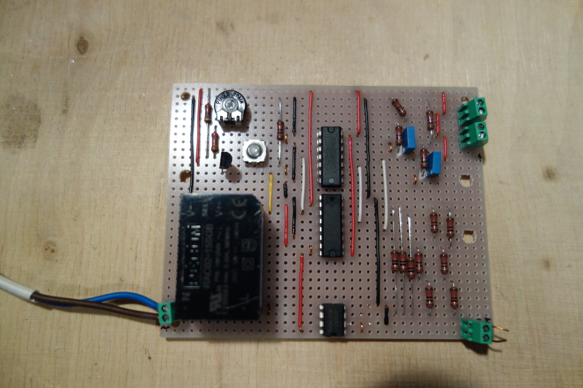

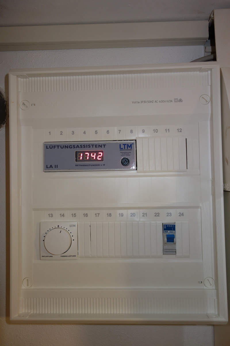

Hallo MaWin und AchDuGrüneNeune,
der LM358P kam nun endlich an (s. Bild!). Der musste noch in die
Schaltung ;-) da genau für ihn noch der Platz frei war und nur 2 Brücken
umgelegt werden mussten. Es ergeben sich nun genau die Spannungen wie
geplant (s. Anlage)! Leider ist der LTM aber etwas wählerisch und spielt
nicht ganz so sensibel mit. Macht aber nix. Ich lasse es jetzt so.
MaWin und AchDuGrüneNeune, dass die Schaltung nun klappt, ist Euer
Verdienst! Alleine wäre ich nicht annähernd dahin gekommen. Vielen Dank!
Kann ich mich bei Euch irgendwie erkenntlich zeigen (mit einem Drink
oder Karten fürs Kino (wenn es denn mal wieder erlaubt ist)). Schreibt
mich dazu vielleicht direkt an.
Auch allen anderen vielen Dank für Eure Beiträge! Ich fasse das Ergebnis
nochmals zusammen, vielleicht kann es ja jemand gebrauchen.
Euch allen alles Gute, bleibt gesund und noch viele spannende
Schaltungen,
Armin Scriba
Vielen Dank für die Einladung, aber ohne MaWin wäre ich selber auch
nicht auf die Idee mit den 4 BCD codierten Widerständen gekommen. Als
'Belohnung' würde mir einfach nur ein Foto von deinem Aufbau genügen.
Stimmt der Schaltplan vom 20-03-07 jetzt mit der Realität überein? Diese
Schaltung könnte evtl. eines Tages auch mal für mich interessant werden.
Tipp: Die beiden freien Eingänge vom CD4093 solltest du noch mit GND
verbinden und den zweiten OPV im LM358 Gehäuse kannst du genauso
schalten wie den ersten, nur dass der Pluseingang auf GND geschaltet
wird. Damit sind alle offenen Eingänge gegen reinfliegende Störungen
gesichert.
> verbinden
Der letzte freie Eingang von CD4093 liegt schon auf Masse, beim LM358
allerdings noch nicht.
Ein Foto mit Stromlauf- und Aufbauplan stelle ich noch hier ein.
Zusammenfassung des Threads
Aufgabenstellung: Mit zwei potentialfreien Kontakten (hier vom
Hausbussystem free@home) sollen 0-10V in 0,7V-Schritten durchgeschaltet
werden zur Ansteuerung eines Lüfters (hier KNX-Bus-Eingang eines LTM)
Funktion:
- Mit dem RAC02 werden 230V AC in 15V DC gewandelt.
- Mit dem LM317 wird die Steuerspannung so angepasst, dass sich
0,7V-Schritte ergeben.
- Die zwei potentialfreien Kontakte und der „Preset enable“-Taster
werden über CD4093 entprellt und invertiert.
- Die Impulse der potentialfreien Kontakte werden mit dem CD40193 auf-
oder abwärts gezählt und binär ausgegeben. Die angeschlossenen
Widerstände ergeben die Spannung.
- Mit dem Taster kann der Wert „7“ = 5V am CD40193 voreingestellt
werden.
- Der LM358 stabilisiert die Spannung, da diese ohne ihn zu sehr

Nach vielen Versuchen kam ich zu folgender "Programmierung" des
Hausbussystems je Schaltstufe:
wenn Innentemperatur > Schwellwert A und Außentemperatur < Schwellwert B
dann "kühlen" antriggern, bei Wegfall der Bedingung "lüften" antriggern
je mit Zeitverzögerung von 300 sec
In Abhängigkeit der Innen- oder Außentemperatur schaltet der Lüfter von
"lüften" bis "kühlen Stufe 3" (zwischen "lüften" und "kühlen" liegte
eine Stufe "aus"). Dies funktioniert zufriedenstellend.

Schön, dass du dich nochmal gemeldet hast und hier ein paar Bilder vom
fertigen Gerät zeigst und schön dass es auch wirklich funktioniert.
Zum Befestigen der Platine auf der Hutschiene gibt es extra
Hutschienenclipse. Entweder bei Phoenix Contact (allerdings 25 Stück
abgepackt und ohne Schrauben), oder einzeln bei der Ladesystemtechnik
mit passenden Schrauben (Art.Nr. 10000210).
Die Einbaufront im Schaltschrank sieht auch sehr ordentlich aus. ??
