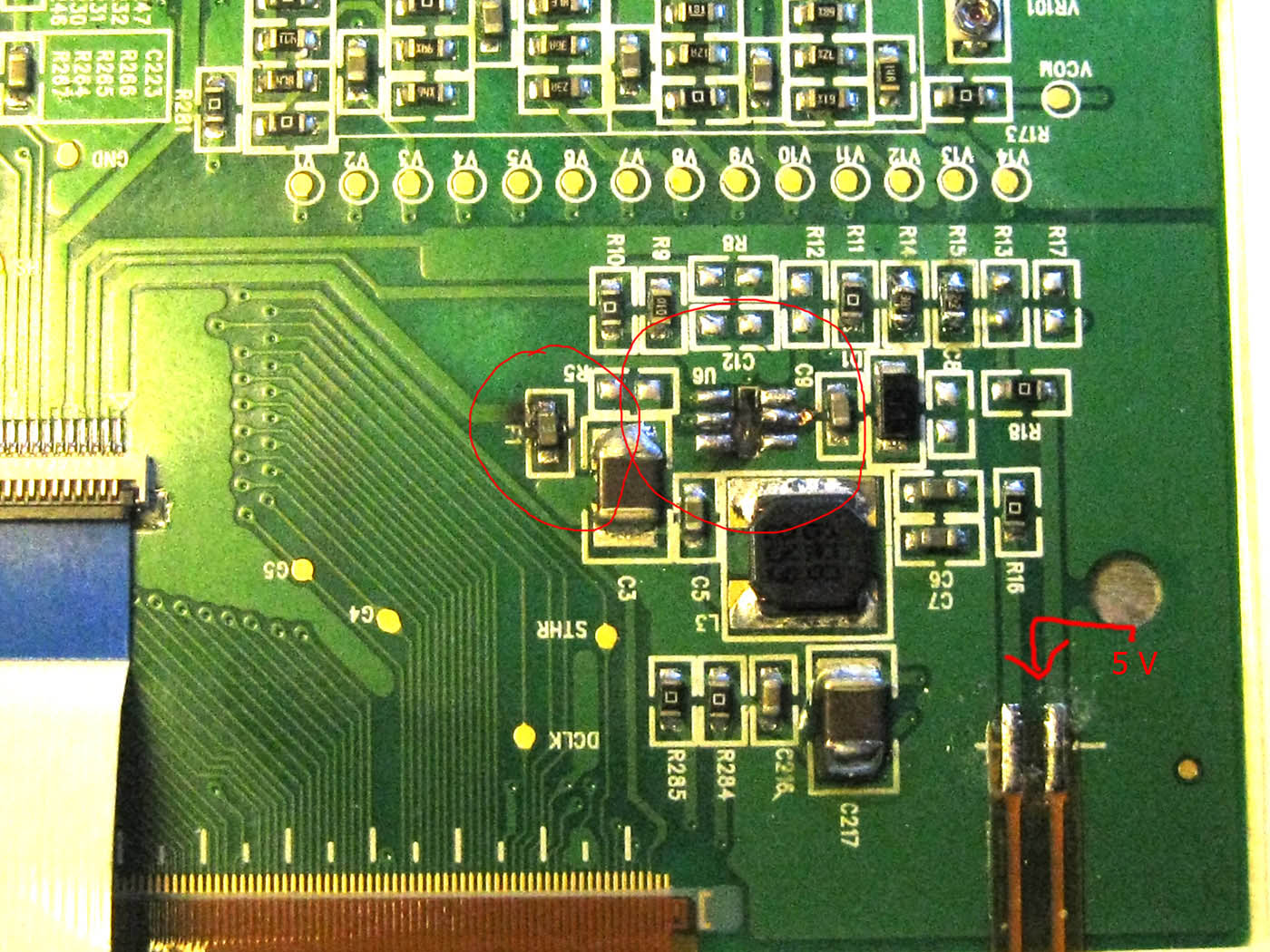

Ich habe mir ein defektes Voltcraft DSO1062B ersteigert mit der Absicht
es zu reparieren.
Als ich es bekommen habe, hab ich es eingeschaltet und siehe da es
bootet und ich kann alles umschalten allerdings bleibt das LCD schwarz.
Den Recherchen nach, gab es bei manchen ein Problem mit dem
Spannungswandler alerdings hat da die Hintergrundbeleuchtung
funktioniert - bei mir aber nicht. Dann habe ich das LCD - Display
ausgebaut und direkt 9V auf die Hintergrundbeleuchtung gegeben und siehe
da es leuchtet. Auf dem LCD-Board ist mir dann eine Stelle aufgefallen,
die einwenig verkokelt aussah. Nach der Schematic von tinman (noch mal
Danke dafür an dieser Stelle) kommen am LCD Header 5V an und da das
Display laut Spezifikation 9V braucht, ist das wohl ein step up
converter, der die 9V liefert. Und da kommt die verkokelte Stelle ins
Spiel, genau da war mal ein IC.
Ich könnte auch einen externen step up Converter direkt anschliessen
allerdings weiss ich nicht ob da nicht noch ne Regelung für die
Helligkeit mit integriert ist.
Hat evtl einer so ein Display rumliegen und kann mir ein hochauflösendes
Foto von der Stelle machen damit ich den Chip identifizieren kann?

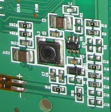

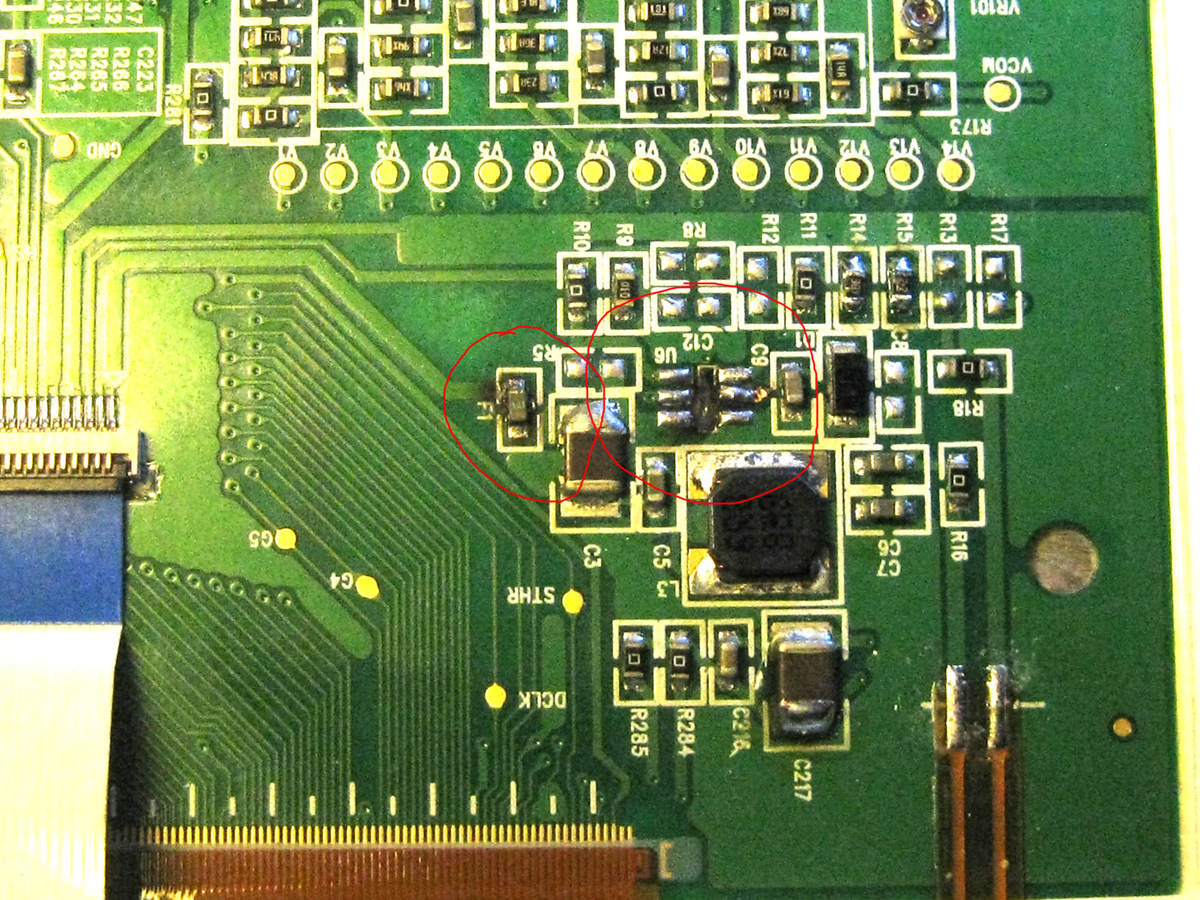

Ein besseres Foto habe ich nicht, aber vielleicht reicht es.
Peter
von PeDre (Gast)
Hier noch das original Foto.
Peter
von hinz (Gast)
Sieht nach Monolithic Power mit Marking "N6" aus. Der Strich davor
kennzeichnet Pin1, dahinter die zwei sind der Datecode.

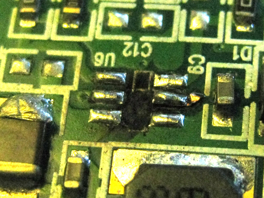

Danke für die schnellen Antworten.
Ich habe mir die Stelle noch mal genau angeschaut und auch noch mal
gemessen.
1. Ich bekomme immer noch (trotz fehlenden Chips) 5V an den LED Pins.
2. Es ist ganz tief verkokelt (evtl. Kriechstrom)
Deshalb werde ich einen extenen DC-DC Step up Converter nehmen. Platz
ist genug da im Gehäuse.
Niko

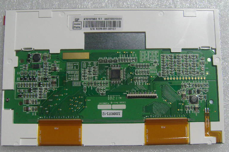

PS: Bei Gelegenheit werde ich mir aus China einen Ersatz-Display
besorgen
der kostet ja nur 20 Euro nur man muss halt lange Wartungszeiten in Kauf
nehmen :)

von hinz (Gast)
Das ist bei einem einfachen Boost-Converter normal.

von hinz (Gast)
Teo D. schrieb:
> Und der sieht da zu, auch noch ziemlich durchlegiert aus. :)
Dann wären am Ausgang 0V. Der Arme wurde regelrecht verdampft.

Teo D. schrieb:
> hinz schrieb:
>> Das Marking passt gar nicht.
> Ich sehe da "H6"?!
Ich hab so ein Ding hier, da steht eindeutig |N6DC drauf. So siehen die
Markings von MPS aus, aber N6 kann ich bei denen nicht finden.
