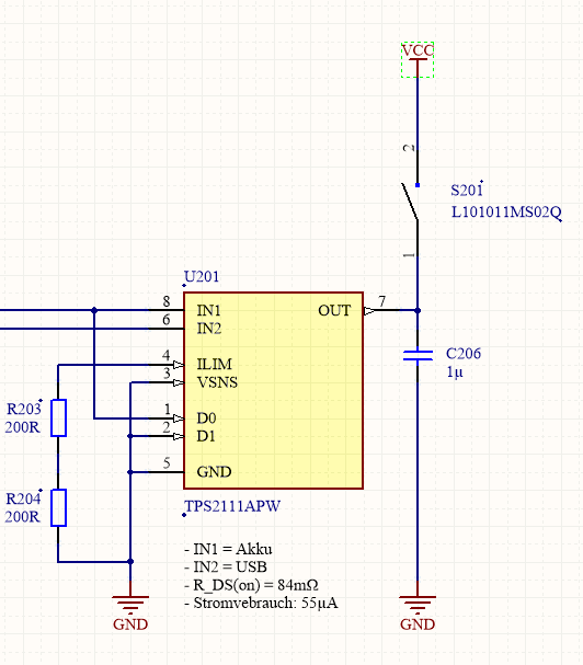

ich möchte einen TPS2111 verwenden, um zwischen einer USB Spannung und
LiPo Akku wechseln zu können. Stimmt meine Beschaltung dazu? Wenn ich
den USB Kabel aus der USB Buchse ziehe, dann müsste der Akku ausgewählt
sein. Die Schaltung danach kann mit dem Schalter S201 mit Strom versorgt
werden.
Sorry, das Bild ist 2x drin.
MfG
Gast #6040431
Laut deiner Beschreibung müsstest du VUSB an IN1 hängen und den Akku an
IN2.
Dann auch D0 an GND und D1 an IN1.
In  Figure  14,  the  multiplexer  selects  between  two  power  supplies  based  upon  the  EN1  logic  signal.  OUT connects to IN1 if EN1 is logic 1, otherwise OUT connects to IN2. The logic thresholds for the D1 terminal arecompatible with both TTL and CMOS logic.

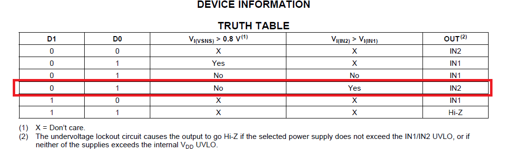

Gast #6040639
Danke für die Antwort. Aber wenn ich die Wahrheitstabelle auf Seite 7
des Datenblattes anschaue, dann müsste doch meine Konfiguration richtig
sein. Ist diese Auswahl wirklich falsch?
D0 = HIGH
D1 = GND
VSNS = GND
IN1 = LiPo
IN2 = VUSB
MfG

Gast #6042076
> IN2.
Wieso?
Die Beschreibung im Datenblatt sagt auch, dass bei (D1=0) und
(VSNS<0.8V) die Spannung an IN1 und IN2 darüber entscheidet, was raus
geschaltet wird. Bei V(IN2)>V(IN1) ist es IN2.
Wenn also von IN2 (=USB) weniger als vom Akku kommt, geht der Mux auf
IN1(=Akku), sonst auf IN2. Einzig ein Pull-Down Widerstand an D0=IN1
muss noch in die Schaltung, sonst merkt die Logik wegen des internen
Pull-Ups nie, dass USB nicht da ist (es sei denn, weil alles
unkontrolliert zusammen bricht).
R_ILIM sollte man vielleicht ein bisschen anders wählen. 200Ω ist als
arg ausgefallener Wert evtl. unnötig schwer zu beschaffen ;-)
Gast #6042081
Das war Quatsch, D0 muss fest auf 1 liegen und das sollte er in der
gezeigten Schaltung entweder über USB oder den internen Pull-Up tun.
Also kann man D0 auch einfach offen lassen - fertig.
