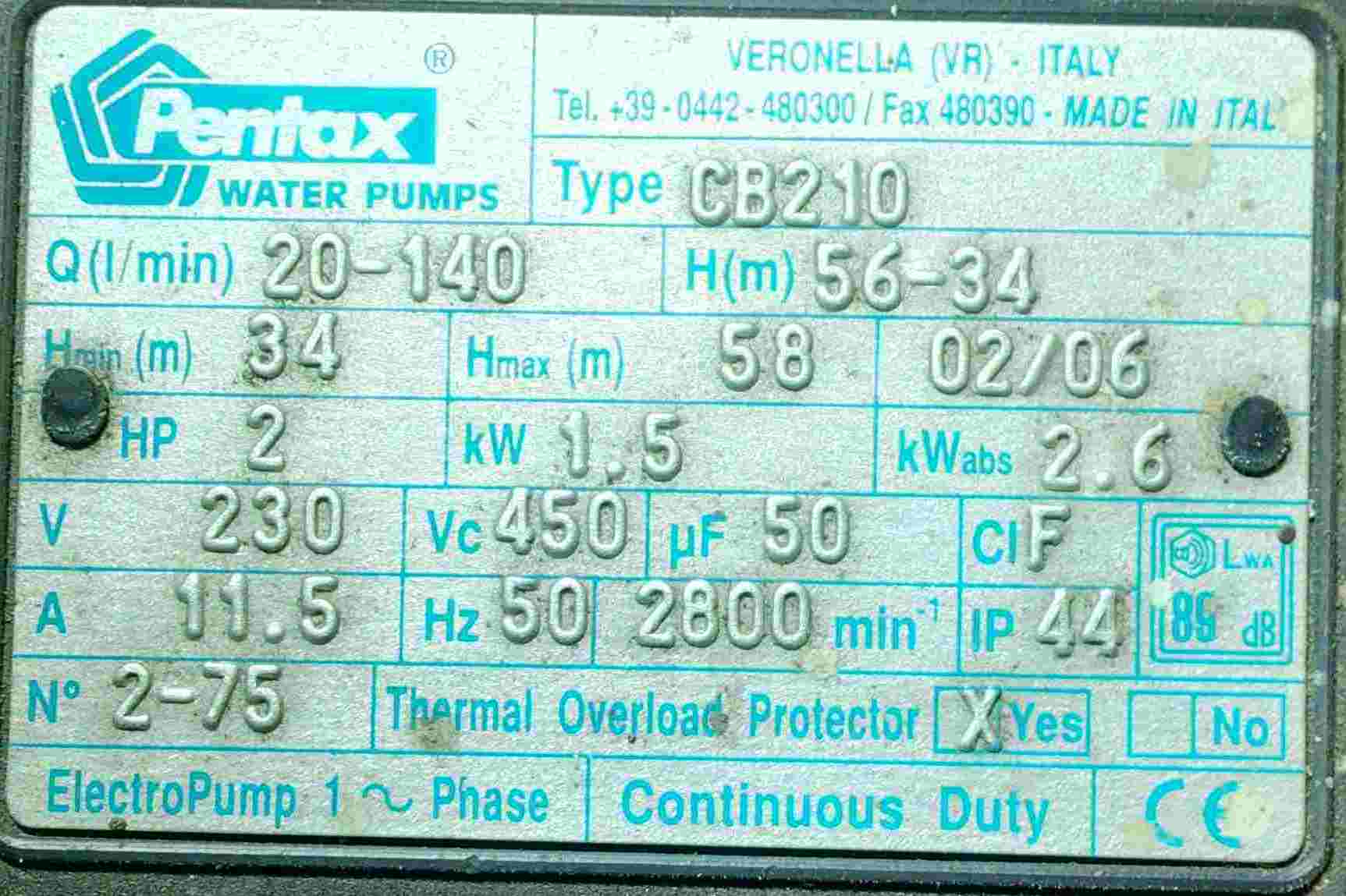

Kann ich diesen Pumpenmotor auch gleich direkt 3-phasig anschließen ohne
Anlaufkondensator?

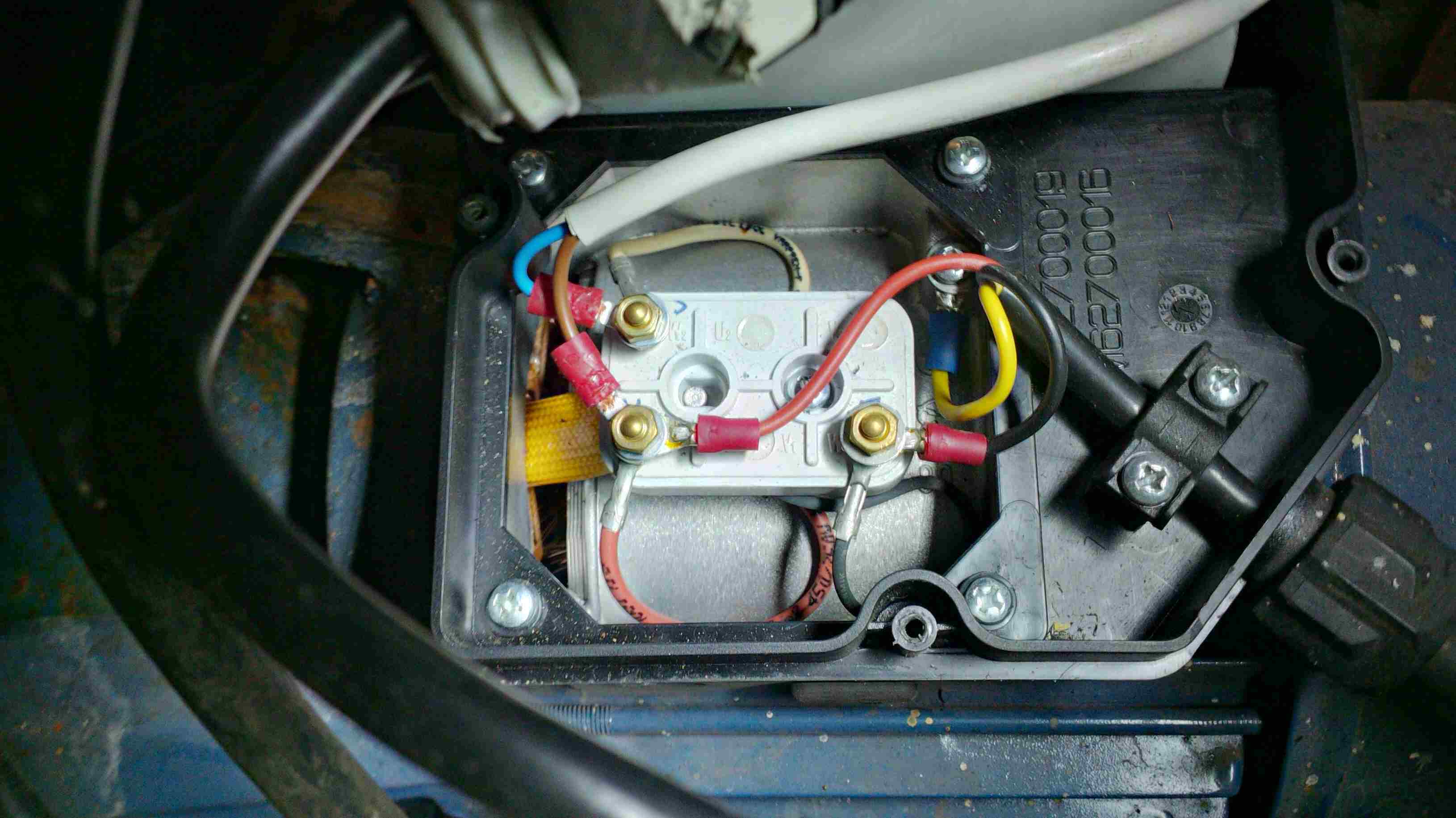

Im Bild oben über das weiße Kabel ist der Kondensator angeschlossen,
rechts unten das schwarze Kabel ist die 230V~ Anspeisung.
Es gehen 3 Kabeln zu den Wicklungen, weiß, rosa, dunkelgrau. Das graue
kommt mir allerdings etwas dünner vor als die anderen beiden. Hängt da
ev. sowieso der Kondensator falsch dran?

SO wie das aaussieht, eher nicht: die Wicklungen sind gerade für die
Arbeit mit Kondensator von 230 V dimensioniert. Wenn man aber die
Umwicklungen neu macht, könnte man sie für 3-phasig auslegen.

Nein, der Anlauf- oder Betriebskondensator erzeugt eine
Phasenverschiebung
von 90°, Drehstrom hat aber 120°. der Motor würde nicht sauber laufen.
Welchen Vorteil versprichst Du Dir denn vom Drehstrombetrieb?

Diese Phasenverschiebung ist von Last abhängig und ist nie genau 120°.
Deshalb arbeiten auch 3-phasige Motoren 1-phasig mit Kondensator -
leider nur mit Hälfte von 3-phasiger Leistung.
Hier ist wichtig, daß Motor offensichtlich nur 2 Wicklungen hat:
Hauptwicklung und noch dazu Startwicklung für Arbeit mit Kondensator.
Man kann im Prinzip Umwicklungen anders machen, aber ohne Werkzeug ist
das zu schwer, keine Hausarbeit eigentlich. Obwohl ich Menschen kannte,
die das zu Hause machen konnten.
Vorteil ist hier klar: verdoppelte Leistung.

Okay, ich dachte es wären 3 gleiche Wicklungen und hier läuft er halt
nur mit einer + der zweiten über'n Kondensator. Da hätte ich aber auch
gleich die 3 Anschlüsse zumindest ohmsch messen können. Da hätte ich
wahrscheinlich bei einer Hilfswicklung einen höheren R messen müssen,
stimmts?

Du hast hier aber eine Asynchronmaschine, die für 1-phasigen Betrieb
ausgelegt wurde. Sie hat garantiert einen kurzgeschlossenen Rotor. Du
kannst aber während des Starts einen größeren Kondensator einschalten
und solange Drehzahl erreicht, einen kleineren Kondensator lassen und
somit Startablauf abstimmen.

Nun, es gibt einen Riesenunterschied zwischen der sog. Steinmetz-
schaltung und Kondensatormotoren. Solche Kondensatormotoren werden
übrigens auch mit grossen Leistungen gern in den USA verwendet,
weil man dort typischerweise keinen Drehstrom in den Häusern hat.
Sie laufen dort problemlos viele Jahre. Nach 10 Jahren oder so
kann allerdings der Kondensator Kapazität verlieren. Dann würde
der Motor unrund laufen. Vielleicht solltest Du mal die Kapazität
Deines Kondensators nachmessen.
