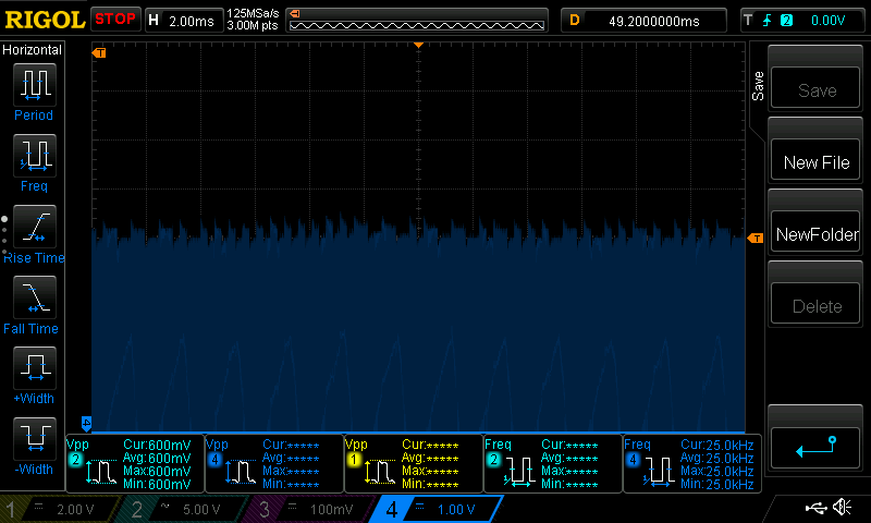

ich versuche mich an der Reichweitenerhöhung bei 125/131kHz. Dazu
betreibe ich die Spule eines RDM6300 mit einem L6203 als Treiber, siehe
Bild. Den Kreis habe ich mit der zweiten Spule auf Spannungsmaximum bei
125kHz abgestimmt.

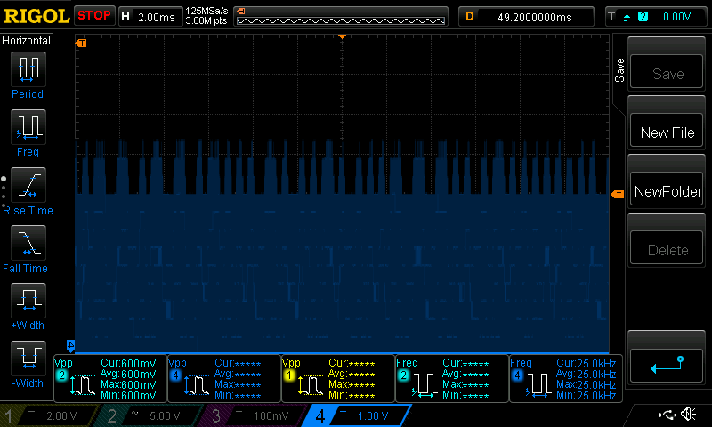

Mit 9V Spannung klappt das gut, ich habe ~70V Vpp, bzw. ~60V Vpp mit
Tag. Amplitudenschwächung ist rund 1,3V, siehe das zweite Bild.
Gehe ich auf 10V, erhöht sich zwar Vpp erheblich (152 / 136V mit Tag),
die Amplitude schwächt sich aber deutlich geringer (Bild 3). Bewege ich
den Tag von der Spule weg, wird es wie erwartet noch weniger.
Bei 12V habe ich 274 V / 256 V mit Tag, und kein sichtbares Signal mehr.
Gemessen immer mit Tag an der gleichen Stelle.
Ich hätte zumindest erwartet, dass die Schwächung bei höherer Spannung
gleich bleibt. Hat jemand eine Idee, warum dem nicht so ist?

Der Schwingkreis muss bei allen "Anstrengungen" die du machst ein
Schwingkreis hoher Güte bleiben. Nur so "bricht" die
Schwingkreisamplitude bei geringster Belastung ein (=Modulation).
Du hast mit deiner Schaltung und dem L6203 den Schwingkreis zum
"Lastwiderstand" (mit Resonanz bei 125KHz) degradiert. Eine Modulation
der Schwingung durch Belastung mit dem Tag ist so kaum mehr möglich. Je
höher die Leistung des Verstärkers um so weniger.
Gruss

Wenn ich das richtig verstehe legst du an den IC 125 kHz an und schaltet
diesen über  Enable ein/aus.
Das soll die "Modulation" sein.
Das bedeutet das der Resonanzkreis stark mit dem Schalter im IC
gekoppelt wird sobald Enable diesen anschaltet.
Ich gehe mal davon aus das dies eine komplette Halbwelle der Fall ist.
Der Schwingkreis ist also fest an den Schalter gekoppelt und wird auf
dessen Takt eingezwungen.
Wenn nun "Enable" den Schalter wegschaltet dann ist der Schwingkreis
frei und schwingt selbstständig, mit annähernd gleicher Amplitude
weiter.
Wird keine Leistung "gesendet" dann ergibt sich auch keine
Amplitudenreduzierung.
Hänge mal einen Belastungswiderstand an OUT1 und Masse und schau wie es
sich dann verhält.
Wenn der niederohmig genug ist dann verschwindet das Signal während
Enable
den Transistor sperrt.
Sollte dem so sein, meine "Vermutung" stimmen, dann heisst es:
- lose Ankopplung des Schwingkreises an den Schalttransistor
- oder andere Ansteuerung von diesem (nur kurze Flanken)
- dafür sorgen das die in die Spule eingebrachte Leistung auch gesendet
wird.
 Kurt

Kurt, ich glaube wir reden aneinander vorbei:
- das Signal am 125kHz Eingang wird per Halbbrücke an Vb und Masse aktiv
geschaltet
- Enable ist nur fakultativ um den Ausgang komplett stillzulegen
- der LC-Kreis ist zur Resonanzerhöhung auf 125kHz abgestimmt, das passt
eignetlich so und stimmt mit den Referenzdesigns überein
Der externe Tag soll ja nun die überhöhte Spannung modulieren. Soweit
die Theorie.
